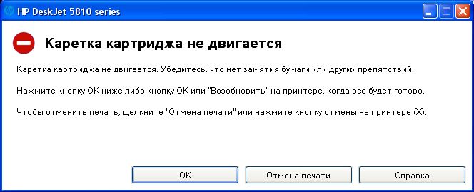

2) В большом минусе появилось затрудненное затягивание бумаги. Через раз затягивает лист на полдороги, останавливается и заявляет, что каретка не двигается. :diablo:
  • Прикрепленное изображение: MG 5810. Каретка не двигается.jpg
|    Сообщение #88 Отправлено 11 апреля 2016 - 10:46   Роман67
А у него подача верхняя или нижняя ?
|    Сообщение #89 Отправлено 11 апреля 2016 - 11:02   WWM
Верхняя.
Но у кэнона просто вставляешь кучку и все ок, а здесь она внизу зажимается каким-то дурацким механизмом так, что не знаешь где низ, во-первых. А во-вторых, тянет далеко не всегда по одному листу. А еще и сейчас эта беда.
|    Сообщение #90 Отправлено 11 апреля 2016 - 11:20   Роман67
Верхняя.
Фигово ! Раньше у НР выёживались только аппараты с подачей из нижних лотков ( из дешёвых ) , а тут уже и верхняя подача барахлит !
