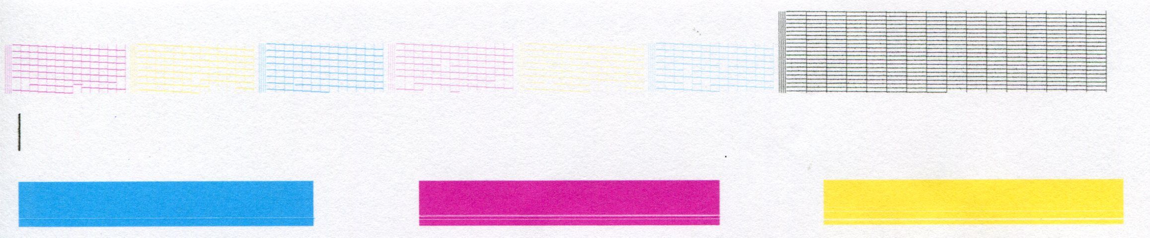

|    Сообщение #67 Отправлено 24 марта 2016 - 13:44   WWM
Товарищ GT 5810 продолжает удивлять. Тем более, что СНПЧ вроде как должна быть рассчитана на хоть какие-то потоки.
Как-то отвыкли что ли наблюдать такую нестабильность в работе. А тут нате вам - типа вспоминайте!
Отпечатали 20 А4 фотографий в режиме Простая бумага/Наилучшее качество.
И получили вообще вот такое :biggrin:
Ну как на таких устройствах люди будут работать? :crazy:
  • Прикрепленное изображение: GT 5810. HP. После 20 фото А4. Простая_Наилучшее.jpg

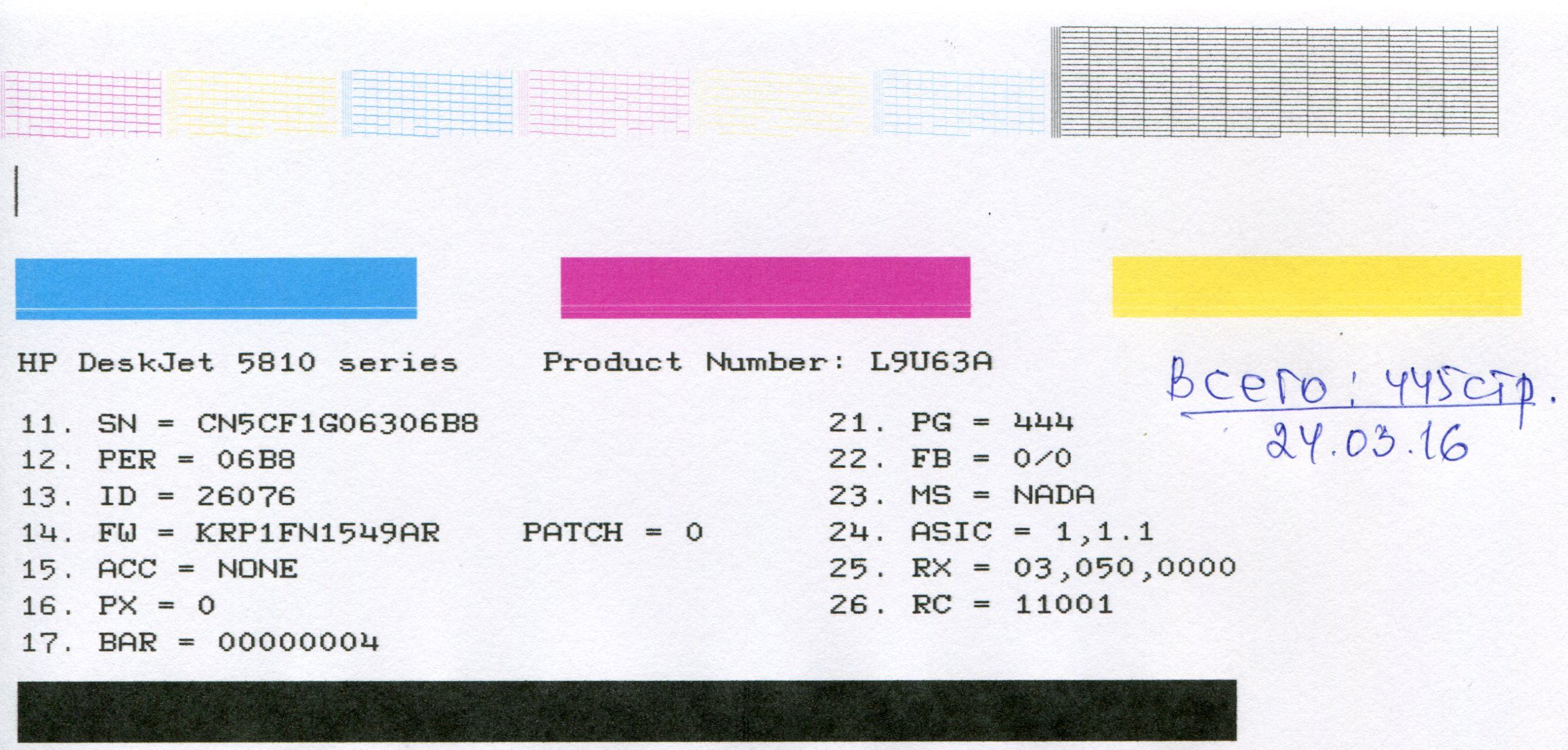

Больше всего принтеру не нравится печатать плашки А4.
Прилагаем тест дюз после 6 плашек CMYK A4 (Простая_Наилучшее).
  • Прикрепленное изображение: HP GT 5810. HP. После 6 А4 плашек CMYK. Простая_Наилучшее.jpg
|    Сообщение #70 Отправлено 24 марта 2016 - 15:33   Роман67
Как то печально всё у НР получается . :biggrin:

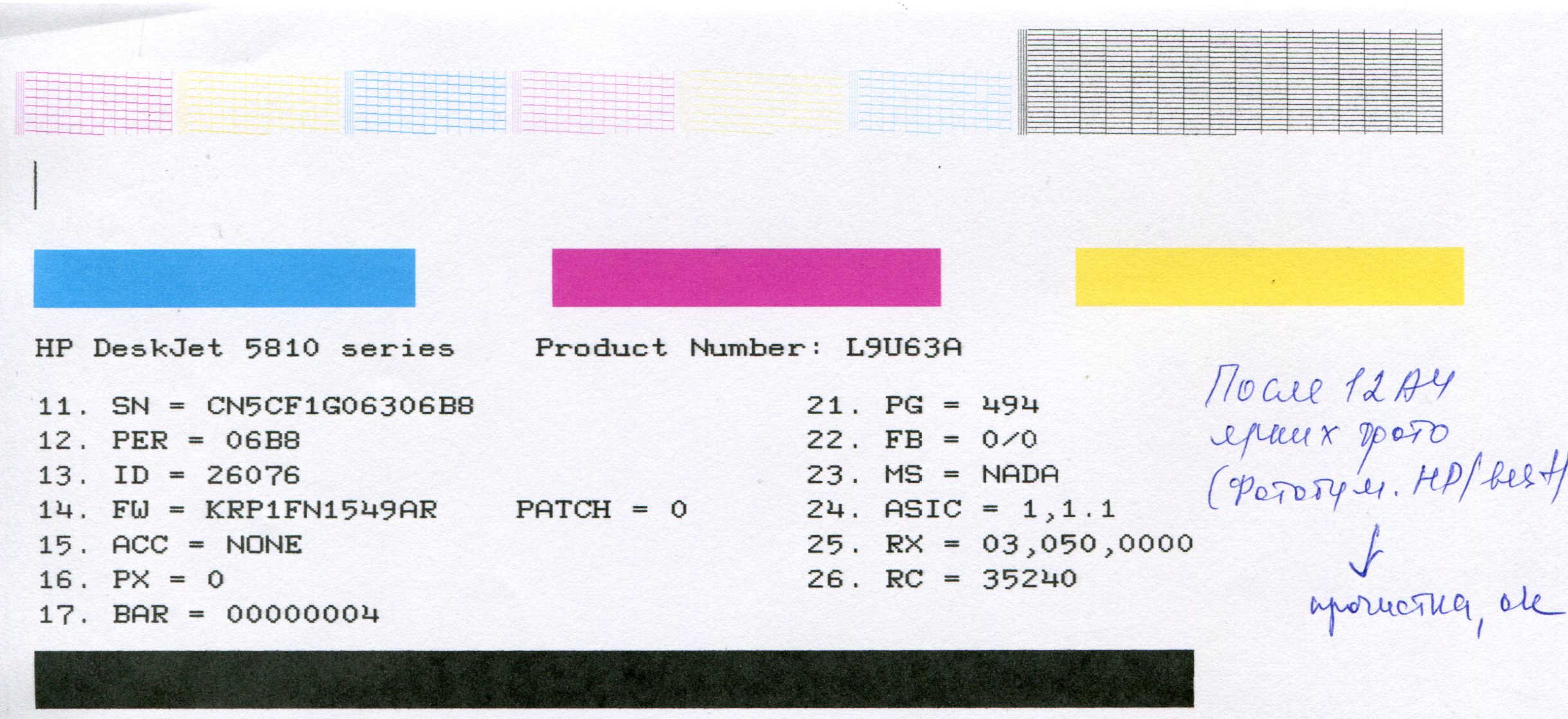

|    Сообщение #75 Отправлено 25 марта 2016 - 11:46   WWM
результат после 5 - 10 фотографий А4 в режиме Фотобумага/Наилучшее качество
Отпечатано 12 фотографий А4 в таком режиме Фотобумага НР_Наилучшее качество сегодня.
Результат - выпадения в светлом циане.
Сейчас увеличили дозу - то же самое, но 24 фото печатается, тихо и очень медленно. Посмотрим.
  • Прикрепленное изображение: HP 5810. После 12 фото. Бумага НР_Best.jpg
