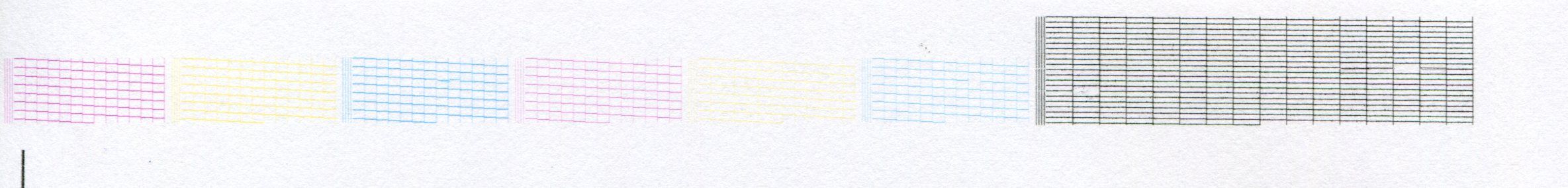

Уже по первому отпечатку выравнивания головок было понятно, что не все дюзы печатают.
Три штатные прочистки не дали результата, хоть и немного лучше стало.
Пришлось снимать картриджи (здесь выручил краник на донорах). В картриджах полно чернил.
Промокнули пластину несколько раз, капиллярные силы салфетки подтянули чернила в дюзы, вставили картриджи обратно. Вроде как получилось.

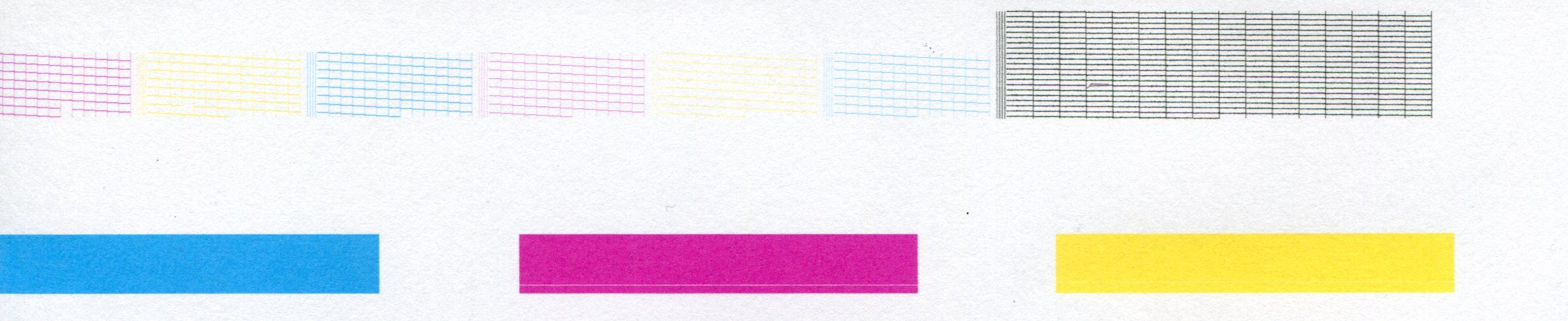

Печатаем небольшой поток - 30 листов презентации А4 с настройками Простая бумага/Обычное качество.
Появляются полосы в красном, печатает с периодическими тормозами. Тест дюз говорит, что не только в красном, но и желтом нелады.
Постоял, залечил сам себе эти полосы, но появились в голубом. Черт знает что.
Изображение Изображение

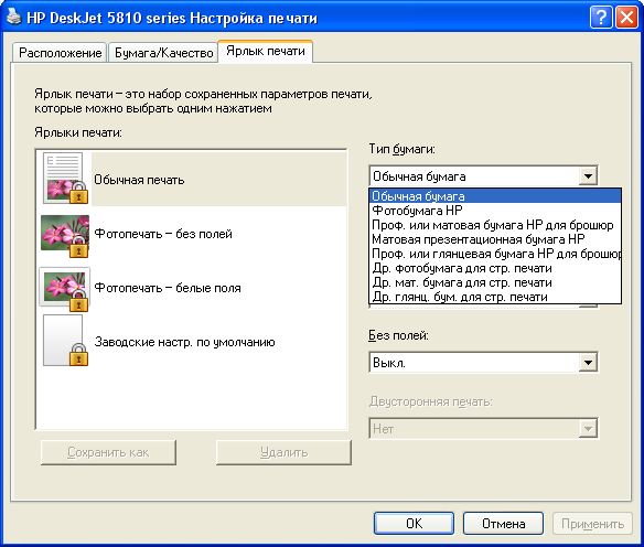

Есть интересный момент. Может, кто не знает. Использовать или не использовать пигментные чернила при печати - зависит от выбора фотобумаги в драйвере.
Выбор бумаги в драйвере прилагаем.
На матовой, простой бумаге используется пигмент и практически не смазывается.
Пример на матовой WWM 230 (Другая матовая/Наилучшее):
На простой глянцевой бумаге, выбрав в настройках Другая глянцевая/наилучшее (что логично, конечно), получаем наслоение пигмента, которое смазывается пальцами легко. Аналогично с настройками Проф. или глянц. бум НР для брошюр.
Пример на WWM 200 glossy:
Печатая с настройками Другая глянцевая не на простом глянце, а на премиум, получаем аналогичную картину с наслоением и смазыванием пигмента в темных областях. Пример на премиум глянце 280 от WWM:
И наоборот. Подсунув принтеру простой глянец (WWM Glossy 200), но выбрав в настройках Фотобумага НР или Др.фотобумага для струйной печати, не получим никакого наслоения/смазывания пигмента, ибо принтер при этом не печатает пигментом! Во как.

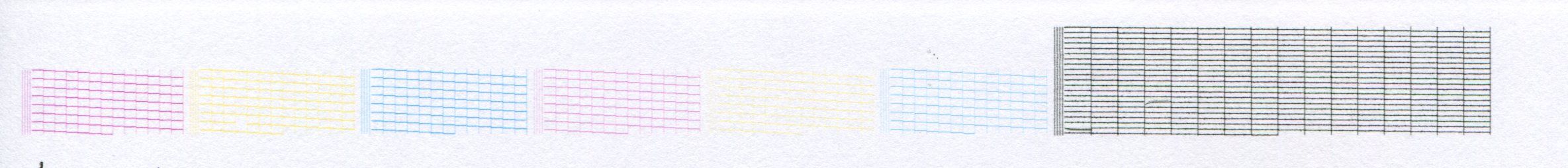

Поток 100 листов текстового теста закончился провалами в тесте дюз не только в черном.
Все-таки Canon G лучше :good: Пигмент не давал сбоев.

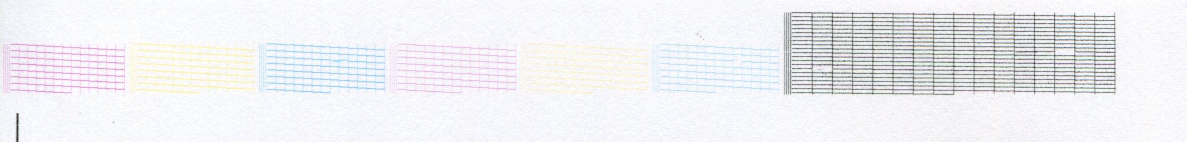

Поток документов 100 листов в стандартном качестве - выпали не только черные дюзы,
поток иллюстраций к данной теме 41 шт. А4 с настройками Бумага НР/Обычное - дефекты,
простой всего со вчерашнего вечера и до сегодняшнего утра - и опять не все в порядке: кривой пигмент.
