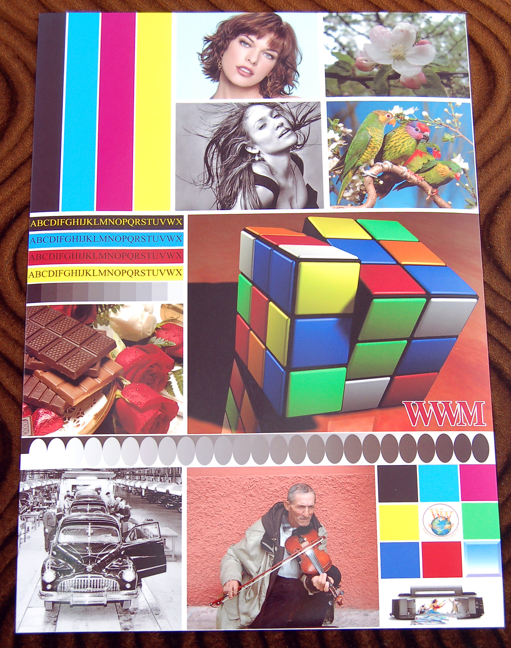

Так и быть загоню в брак 1 лист:)
на фотобумаге конечно другое дело, фото может быть так не передает (и может немного краснить, из за вспышек студийных).
Дюзы все на месте, все ровненько.

В целом можно сказать что да, но надо отпечатать хотя бы 50 снимков, если всё гуд и никаких полос не будет - то да нормуль:) Сегодня день как по заказу был безлюдный, целый день ковырялся с принтером, то сливал и чистил, потом заливал и чистил. Завтра думаю будет видно что почем.
По цветопередаче, даже черный довольно таки черный. А вот красный, больше бардовый нежели красный (фото этого не передает). Вот сегодня ночь отстоится посмотрим как завтра будут обстоять дела.

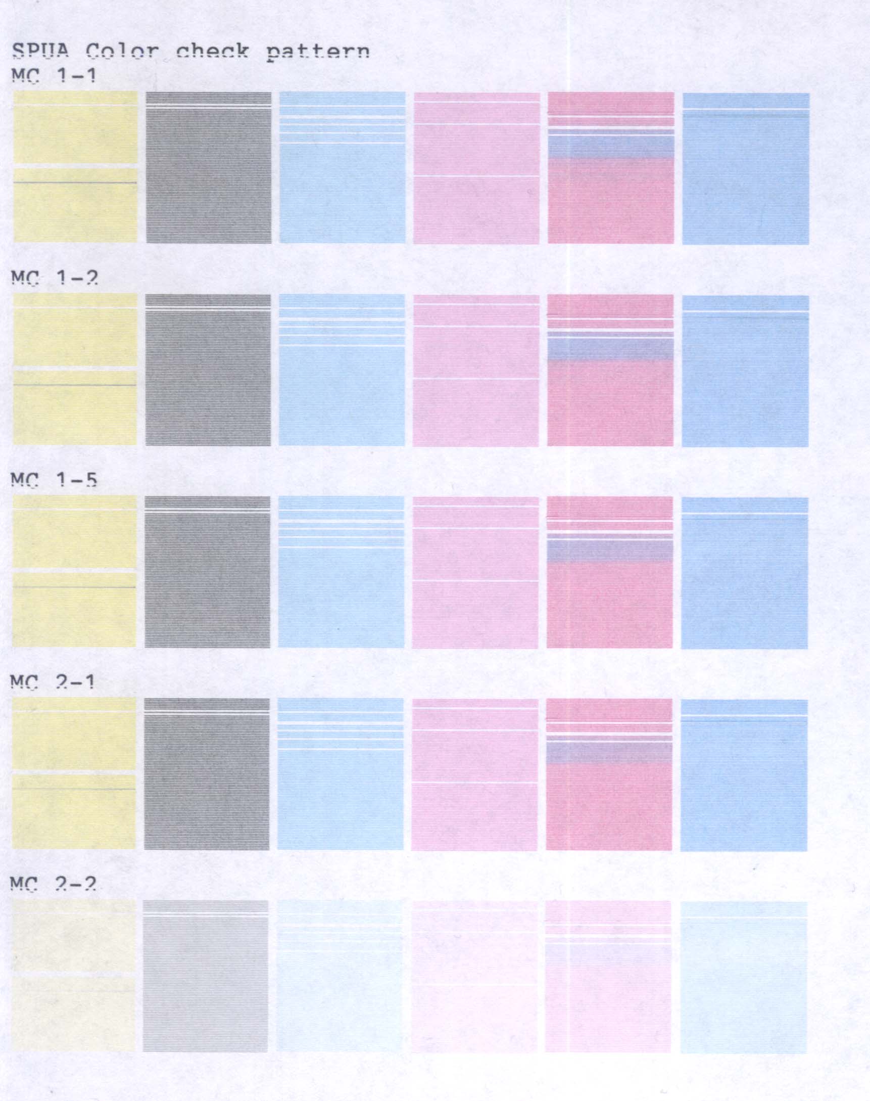

из-за чего может быть
Из за частого баловства прочистками и не очень подходящих чернил .
и что делать теперь?
Менять ПГ за свой счёт и залить подходящие чернила для L - серии принтеров .

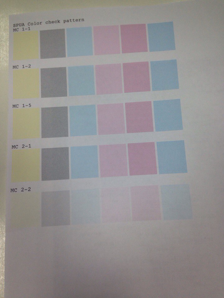

полосит л-800 начал полосить сверху листа,сделал тест дюз там с полосами,сделал прочистку без результата, а калибровка почему то не включается
