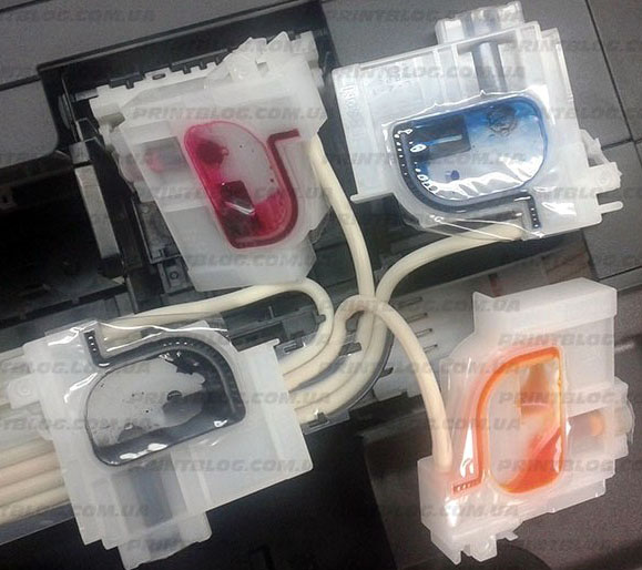

| Сообщение #6 Отправлено 15 февраля 2016 - 13:50
mateys,
Вы хотя бы демпфера вытаскивали? Смотрели их заполнение?
Допустимо 2/3 чернила/воздух

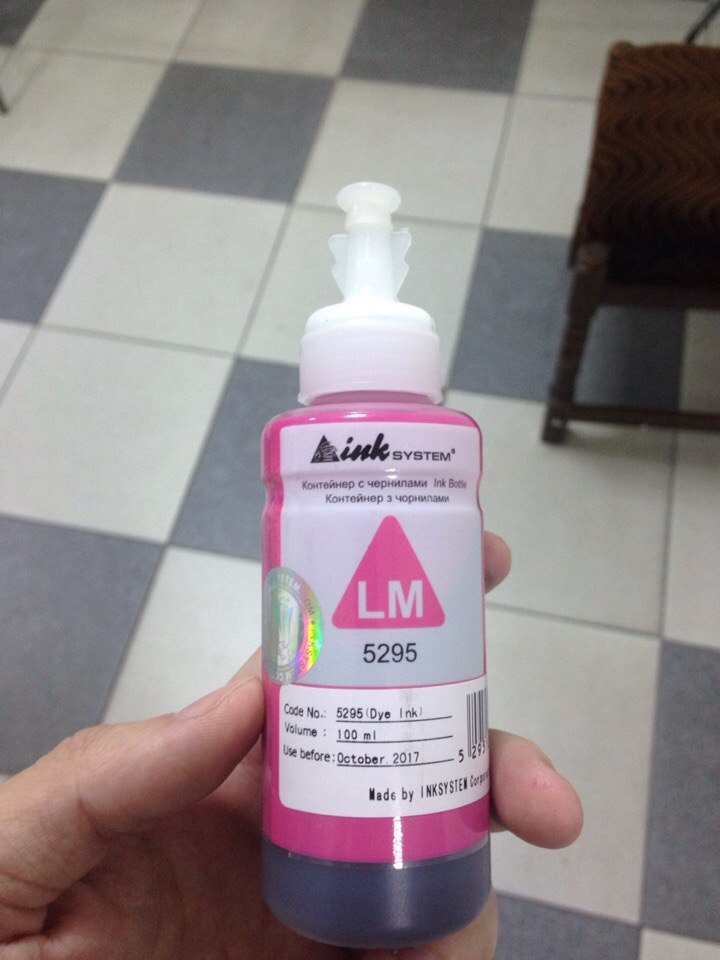

| Сообщение #7 Отправлено 15 февраля 2016 - 13:52
есть отпечатал 2-3 фотки, потом полосы. Сделал 1-2 чистки, проверил - дюзы ровные. Запускаешь 1-3 фотки нормальные дальше полосы.
Полосит лайт маджента? Частенько бывает, если чернила не для этого принтера на самом деле созданы.
Тест дюз после полосатой фотографии можно глянуть?

| Сообщение #9 Отправлено 15 февраля 2016 - 14:08
Фиг его знает что именно там полосит, понять сложно. Тесты дюз ест уже только после чистки (после того как начинает полосить просто тест не делал).

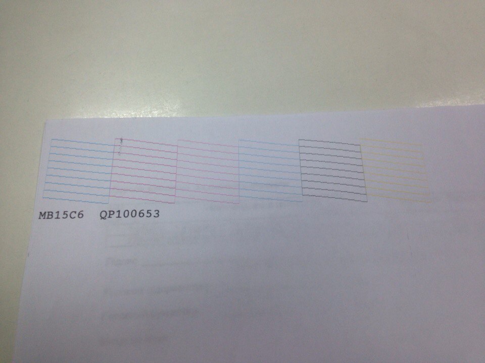

| Сообщение #10 Отправлено 15 февраля 2016 - 14:09
А надо бы. Поставьте тест дюз в очередь печати, чтобы сразу после фото напечатался.
