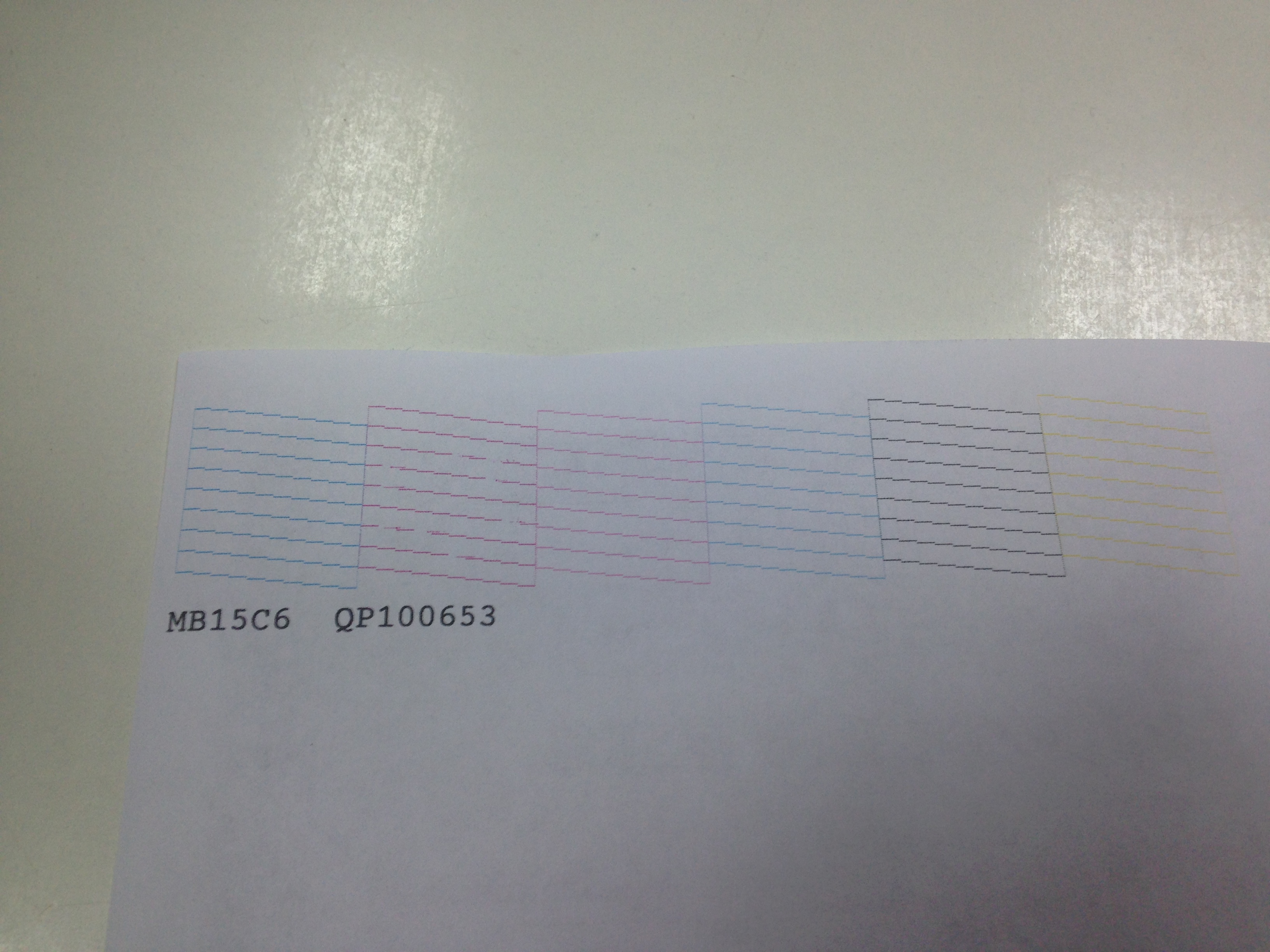

|    Сообщение #33 Отправлено 19 февраля 2016 - 09:52   mateys
Приехал принтер с СЦ, и что бы вы думали?;) 2-3 фотки и снова привет полосы. Как и просили после фото поставил в очередь тест дюз, и таки да разрывы идут именно на мадженте (обычной, не лайт). На фото примерно видно (сори за качество, орудую с телефона)
  • Прикрепленное изображение: image.jpeg
|    Сообщение #34 Отправлено 19 февраля 2016 - 09:59   WWM
Просмотр сообщенияmateys сказал:
Если проблема связана с чернилами, а не засорением канала, то можно купить одну бутылочку проблемного цвета от друго производителя и проверить. Заработает, - значит виноваты маджента инктек. Не заработает - мыть ПГ.
Логично?

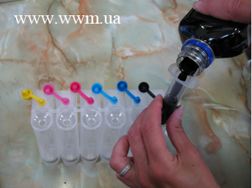

|    Сообщение #40 Отправлено 19 февраля 2016 - 16:19   WWM
заливка без носиков конечно целый ритуал...
Используйте корпус шприца в качестве лейки. Очень удобно. Шприцы дома есть?
