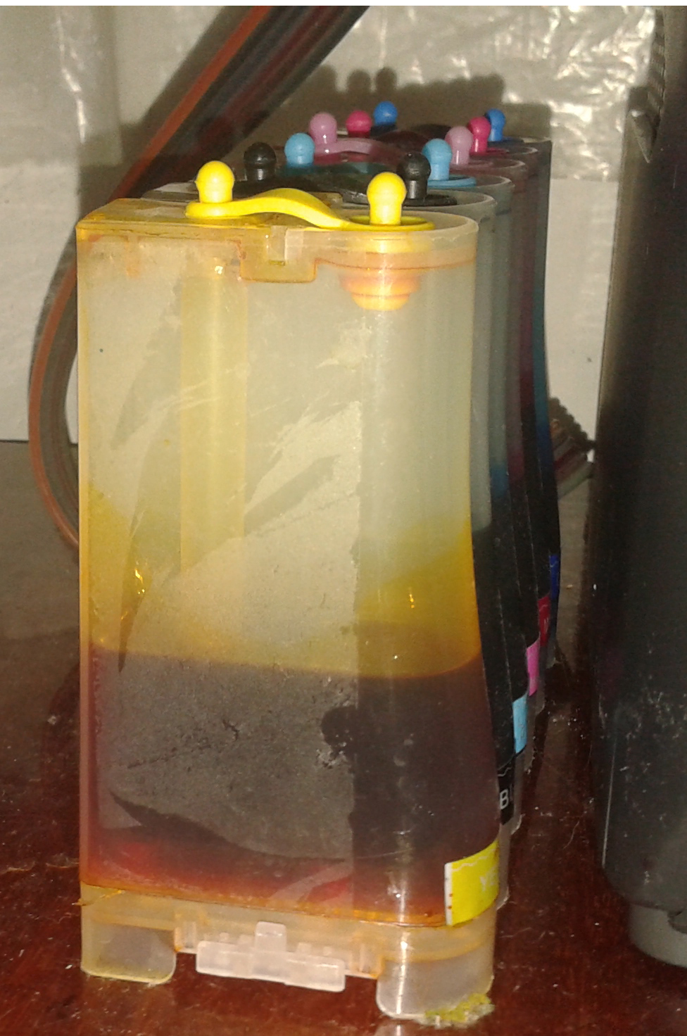

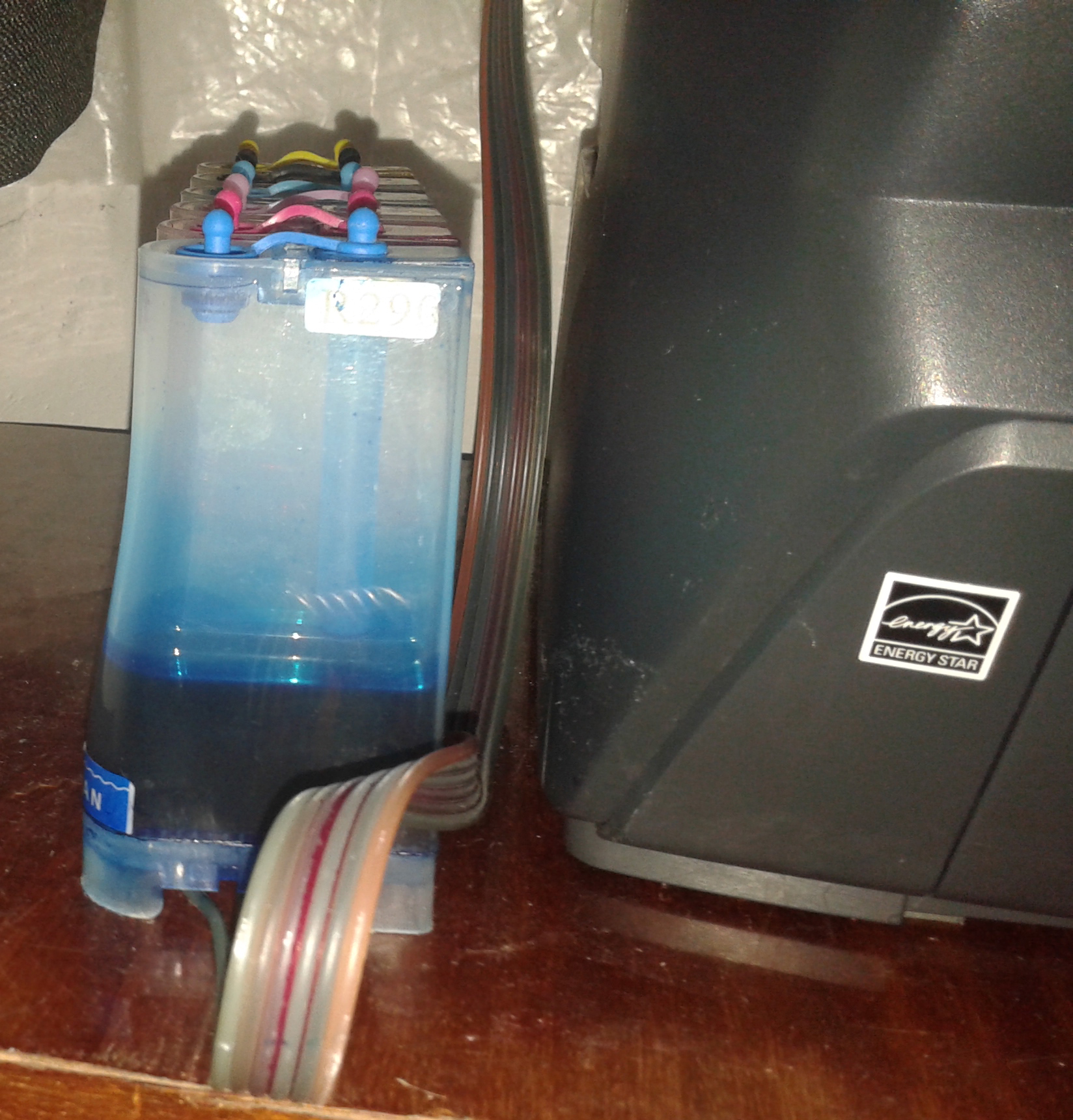

WWM, Мыл и краски покупал месяц назад, головку поменял неделю назад,вы так имели ввиду вид сбоку?
Прикрепленное изображение: 20160123_195813.jpg
Прикрепленное изображение: 20160123_195827.jpg

WWM, Он полу прозрачный, так видно, но вспышка портит кажется что пустой, а почему доноры, они вроде нормальные? Маженту пробовал спичкой с доноров цвет нормальны у них, а на выходе уже портит.
|    Сообщение #45 Отправлено 23 января 2016 - 20:32   combain
logos2006, у вас в голубом доноре уже трубка уровня чернил не косаеться .
И система нарушена .
Я бы вам предложил заменить и СНПЧ и чернила .
Вы где живете ?

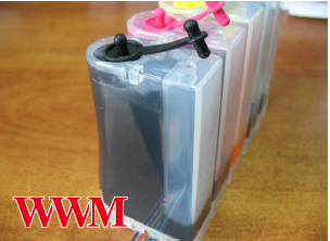

А емкости-доноры уже 100 лет такие никто не использует. Именно по причине нестабильной работы.
Кстати, а они у Вас всегда стояли на столе? Не поднимали выше?
  • Прикрепленное изображение: First donor.png

поднимал их.
Нельзя ни в коем случае!!. Надо сбалансировать один раз и навсегда.
Балансировке таких доноров на форуме посвящено миллион тем. Для каждого принтера своя. Зачем Вам эта головная боль?
