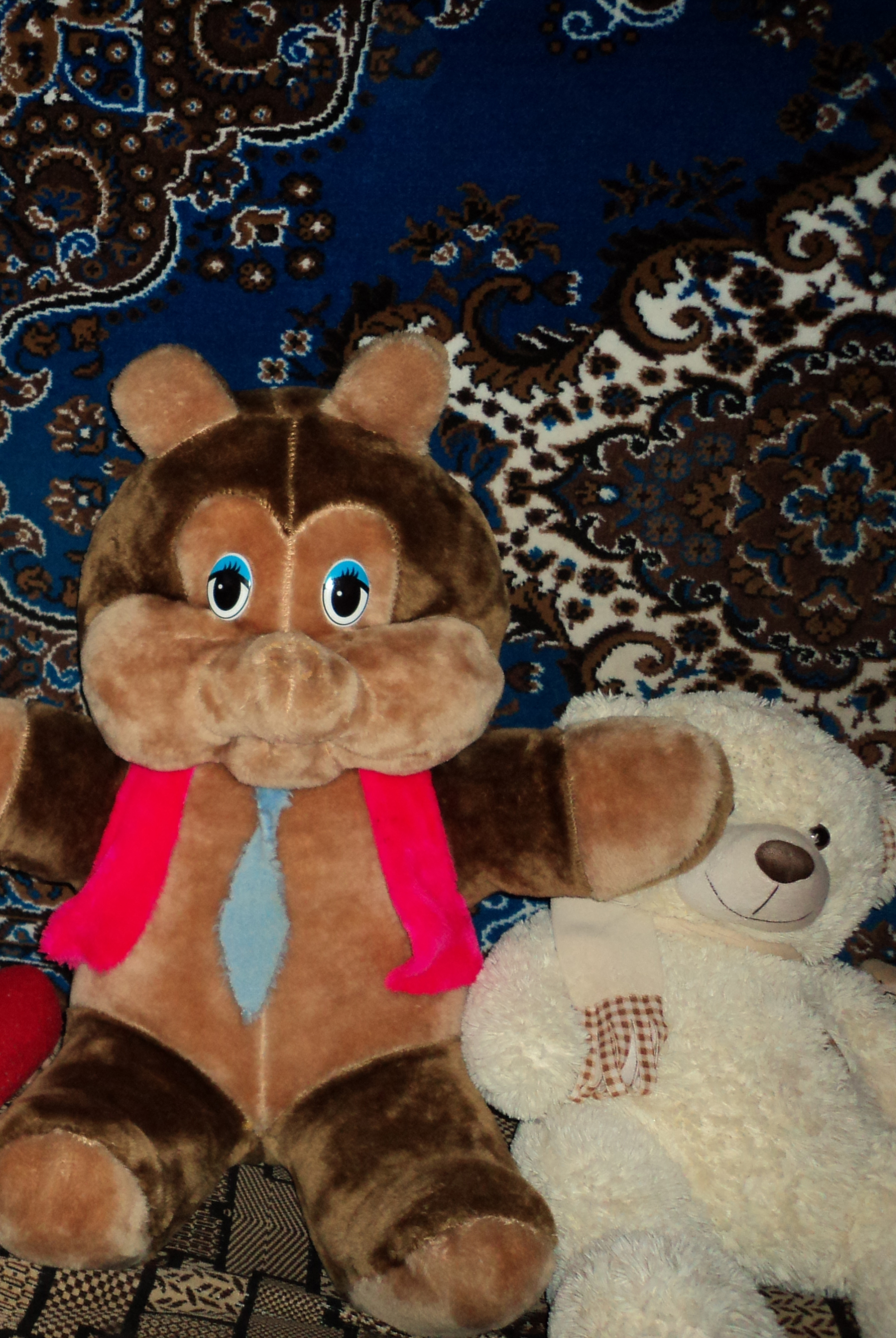

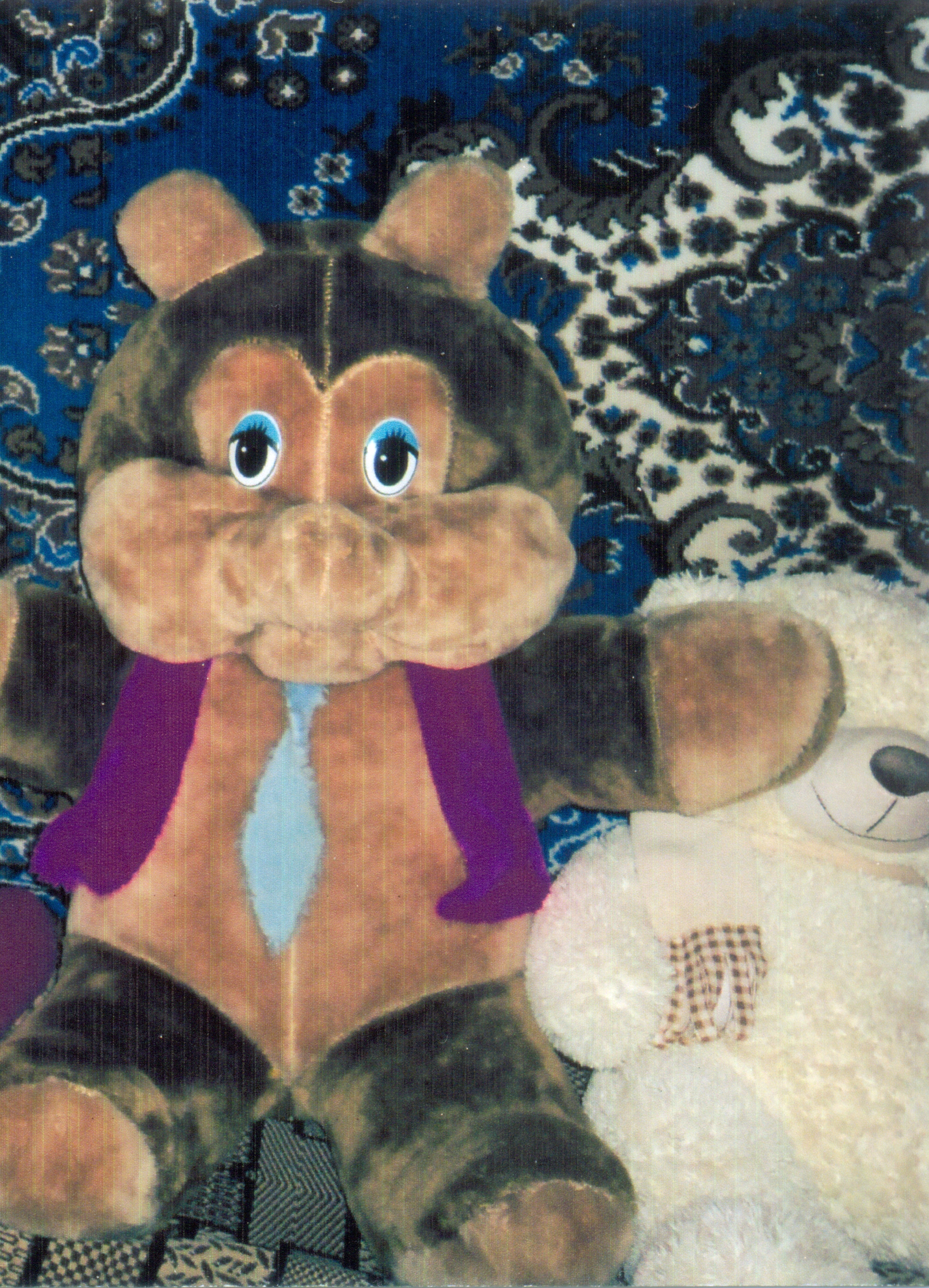

|    Сообщение #6 Отправлено 22 января 2016 - 13:28   logos2006
Pavel Sapa, Сплошным печатал не помогло.
Вот оригинал и скан.
Прикрепленное изображение: DSC02382.jpgПрикрепленное изображение: сканирование0007.jpg

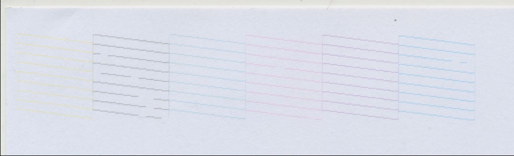

|    Сообщение #7 Отправлено 22 января 2016 - 13:53   WWM
Просмотр сообщенияlogos2006 сказал:
Тест дюз проходит отлично все цвета в норме,
Обманываете! Судя по скану, у Вас с дюзами далеко не все в порядке.

|    Сообщение #9 Отправлено 22 января 2016 - 14:09   WWM
А Вы в курсе вообще что такое тест дюз?
там таких полос нету.
Но у Вас не только полосы. Какого-то цвета, похоже, нет вообще.

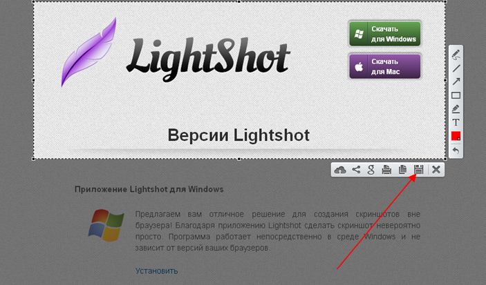

Сканы не можете загрузить?
Скачайте программку lightshot и все получится легко и просто.
  • Прикрепленное изображение: Lightshot_PrtScr.png

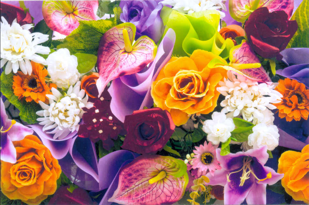

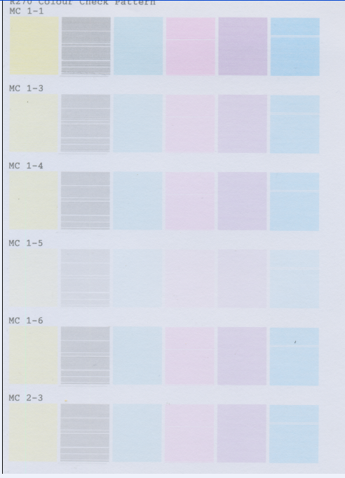

|    Сообщение #10 Отправлено 22 января 2016 - 14:51   logos2006
Последняя картинка что я распечатал, там нету полос, все идеально но красного нету и еще обратите на цвета 4 и 5 они почему то разные.
Прикрепленное изображение: Screenshot_1.png
Прикрепленное изображение: Screenshot_2.png
Прикрепленное изображение: Screenshot_3.png
Прикрепленное изображение: Screenshot_4.png
WWM, спасибо за подсказку!

А чего у Вас такая темная маджента на скане? В реальности нормальная?
|    Сообщение #16 Отправлено 22 января 2016 - 21:03   logos2006
Прочистку делал раз 5,тест дюз делал скан выложил, вроде помогло результат на картинке где цветы, после того, я делал тест дюз было все ок, но наследующий день начались пропуски, может из-за того, что показывает заканчивается на картриджах чернила , а за манженту я писал выше, цвета 4 и 5 отличаются, сам не пойму почему она такая темна и цветом отличается от светлой. Они вроде должны быть одинаковым цветом, только одна темная, а другая светлая.
Только что, выдало замените картридж, сделал замену, проверил тест дюз, все цвета в норме, только черный есть не много пропуски, но маджента все равно темная и цветом отличается от светлой, почему так?
Еще я вчера пробовал светлую и темную мадженту, опускал спичку в краску и пробовал на листе, цвет одинаковый только одна светла, другая темная, а на печати разный цвет.
|    Сообщение #17 Отправлено 22 января 2016 - 22:01   Стаc
Такое впечатление, что у Вас в маженту подмешан синий цвет, оттого она ушла в фиолетовый. Может картридж сменить на СНПЧ? возьмите пробу чернил из картриджа, и проверьте его проходимость.

|    Сообщение #19 Отправлено 23 января 2016 - 02:05   Anbel
logos2006, выложите скан теста дюз сразу после прочистки...
