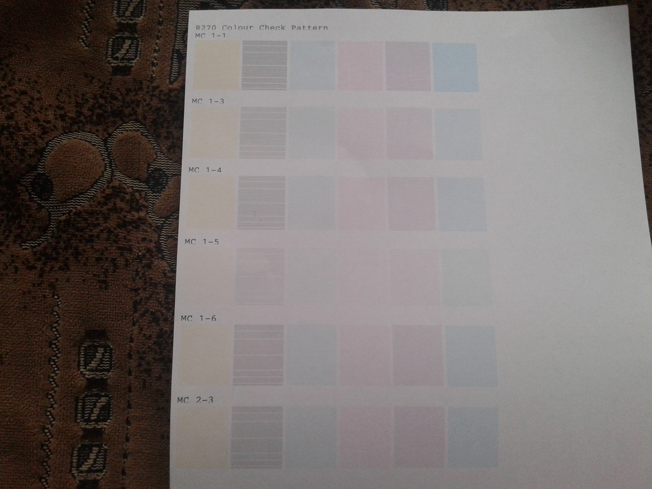

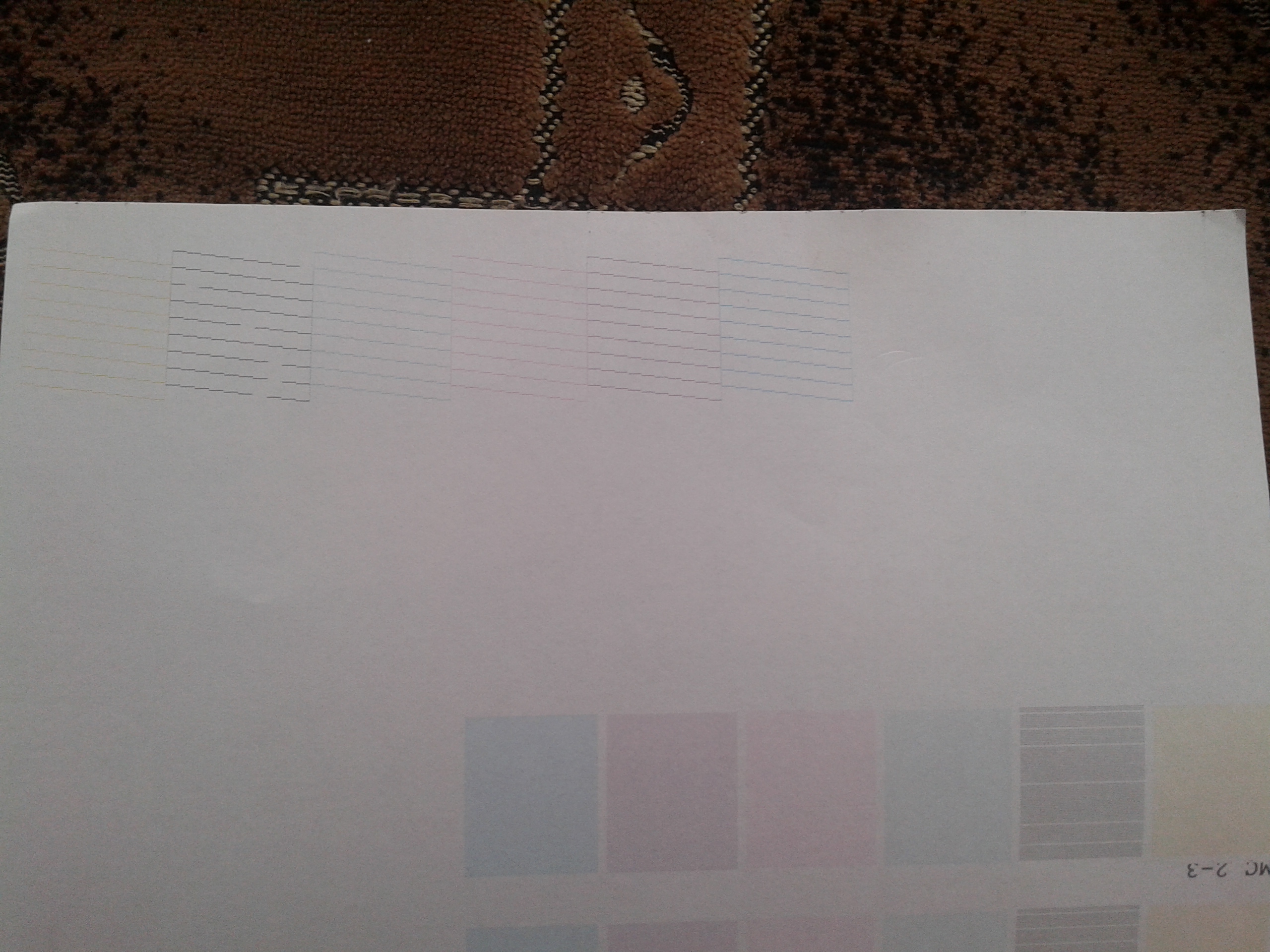

|    Сообщение #21 Отправлено 23 января 2016 - 11:52   logos2006
Anbel, Сразу после прочистки, в одном черном только есть пропуски все остальные идеально, и цвет маженты точно такой же как я выложил скан.
|    Сообщение #22 Отправлено 23 января 2016 - 12:43   Anbel
logos2006, значит сливайте чернила и цвета восстановятся.
|    Сообщение #23 Отправлено 23 января 2016 - 12:50   logos2006
Anbel, А почему так произошло? вроде не перепутывал ничего, а можно эти же влить обратно или надо новые?
|    Сообщение #24 Отправлено 23 января 2016 - 13:18   WWM
Просмотр сообщенияlogos2006 сказал:
Если устраивает синюшная маджента, то можно. Но зачем было тогда тему создавать?
Но черный все равно надо мыть.
Если Вы утверждаете, что с остальными цветами в тесте дюз все ок, то похвастать не хотите? Покажите.
|    Сообщение #25 Отправлено 23 января 2016 - 13:19   slef
Я думаю надо как минимум промыть весь тракт СНПЧ по красному цвету. Особенно картридж. Потом залить свежие чернила. Если не жалко времени, то можно и те же самые, если они ещё остались в бутылке. Но только не те, что будете сливать.
А выпадения дюз кстати могут быть и от несбалансированности СНПЧ.

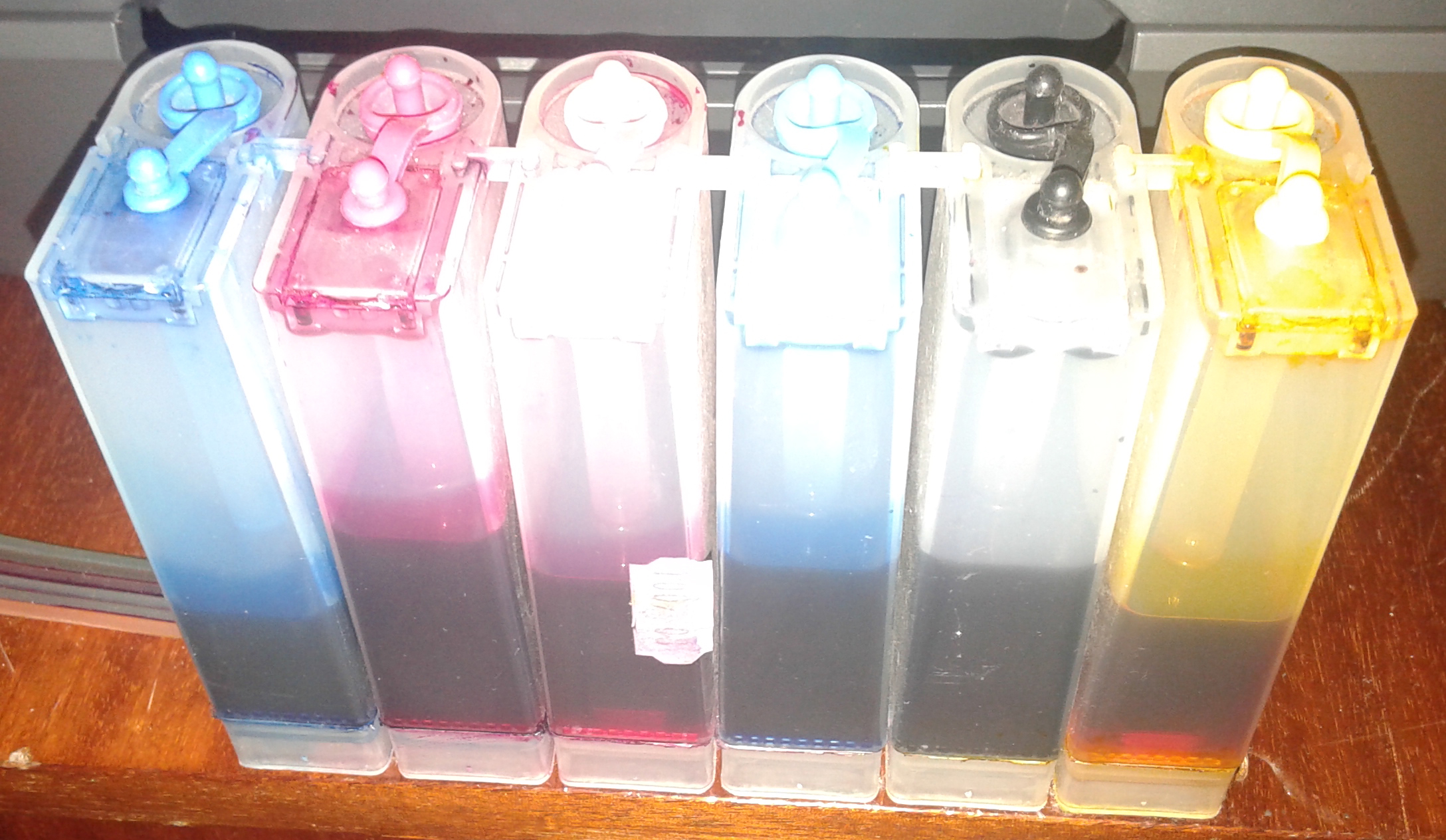

Сфотографировать можете принтер с СНПЧ? Чтобы видно было доноры как заправлены и как расположены.

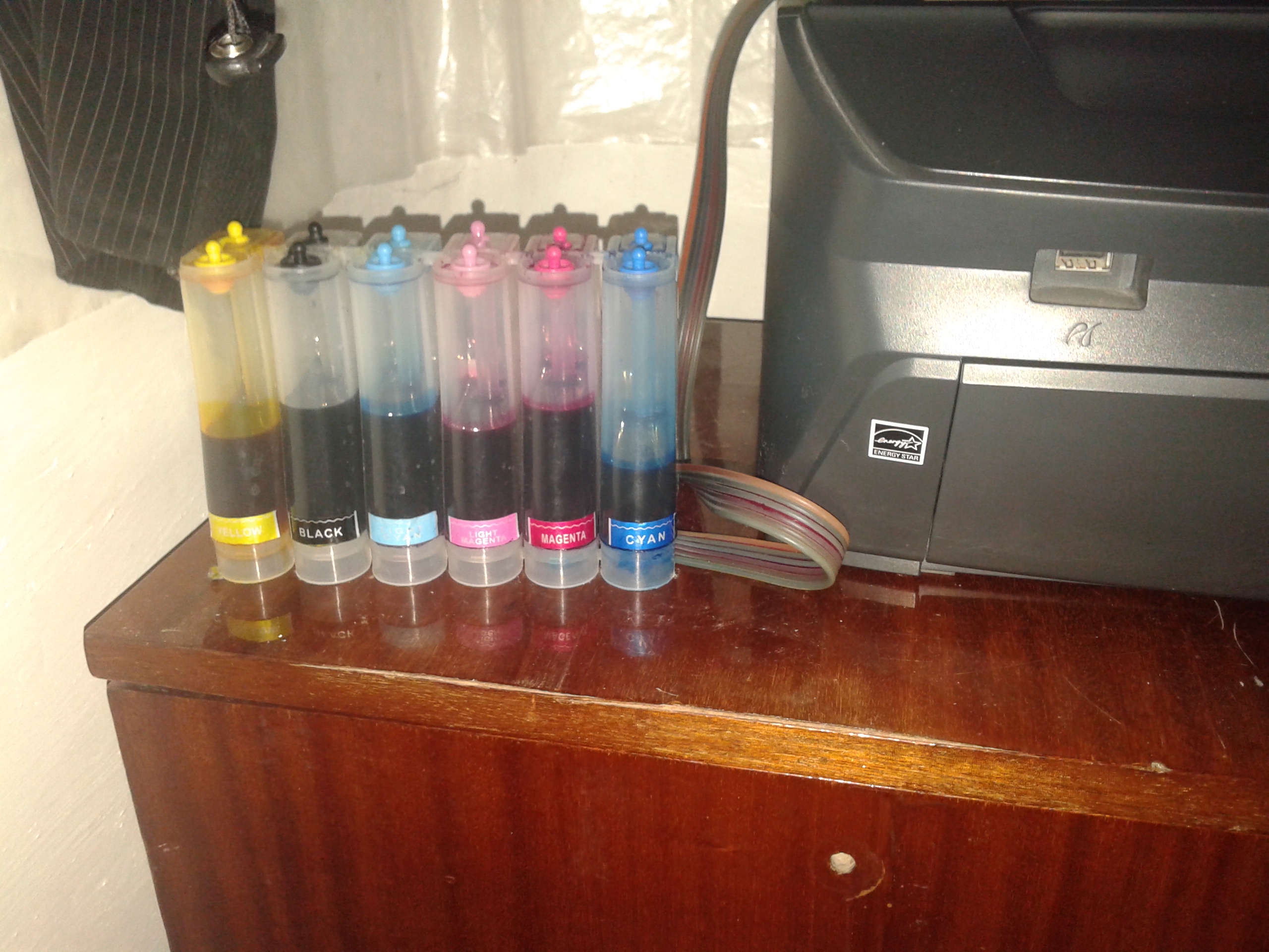

|    Сообщение #28 Отправлено 23 января 2016 - 13:40   logos2006

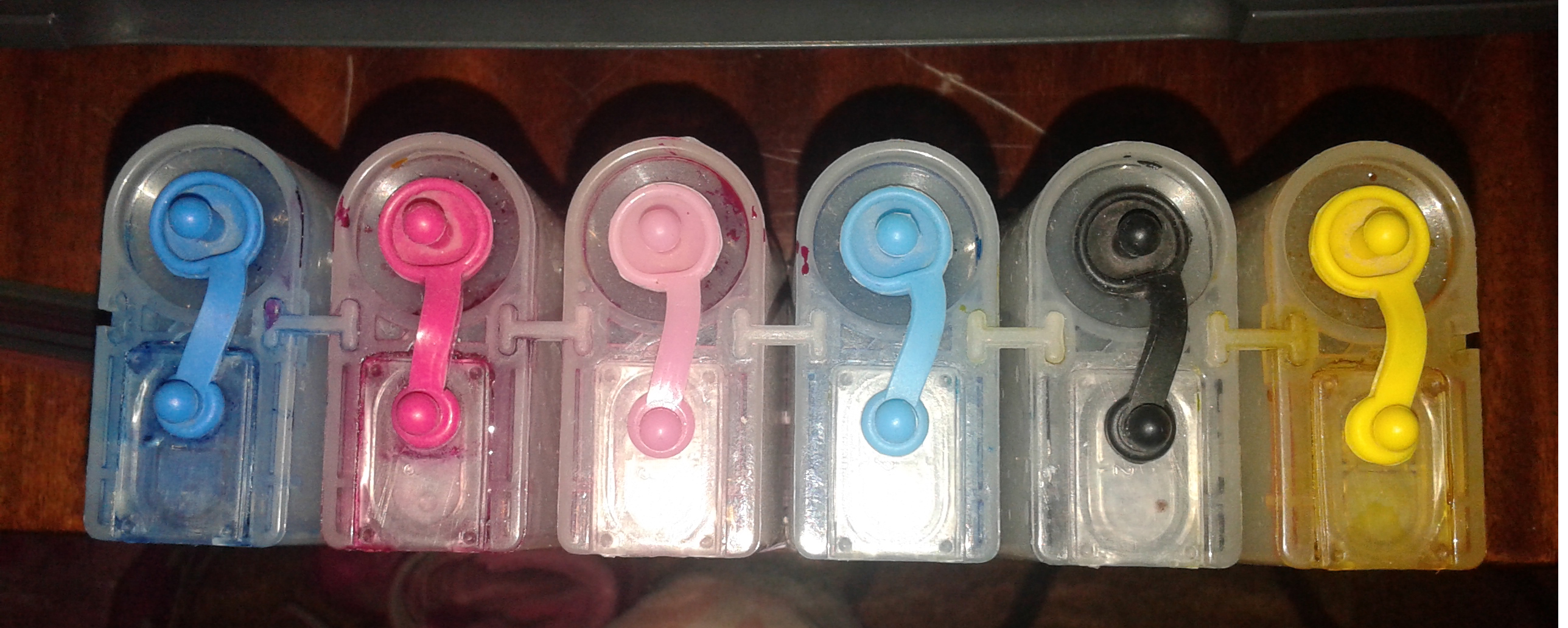

WWM, Сканер нр2400, выставляю 2400dpi ели видно цвета.
Вот сфоткал.
Прикрепленное изображение: 20160123_125644.jpg
Прикрепленное изображение: 20160123_125739.jpg
Прикрепленное изображение: 20160123_134218.jpg
|    Сообщение #29 Отправлено 23 января 2016 - 14:27   WWM
выставляю 2400dp
Достаточно 300!
А вентиляционные отверстия на донорах всегда закрываете?
Т.е. когда надо напечатать, отрываете, напечатали - закрываете? Не надо так делать, постоянные гидроудары выходят. Закрывайте только, если надолго оставляете, не меньше 2 недель простоя.
Доноры бочком поставьте и только их сфоткайте, без принтера в кадре.

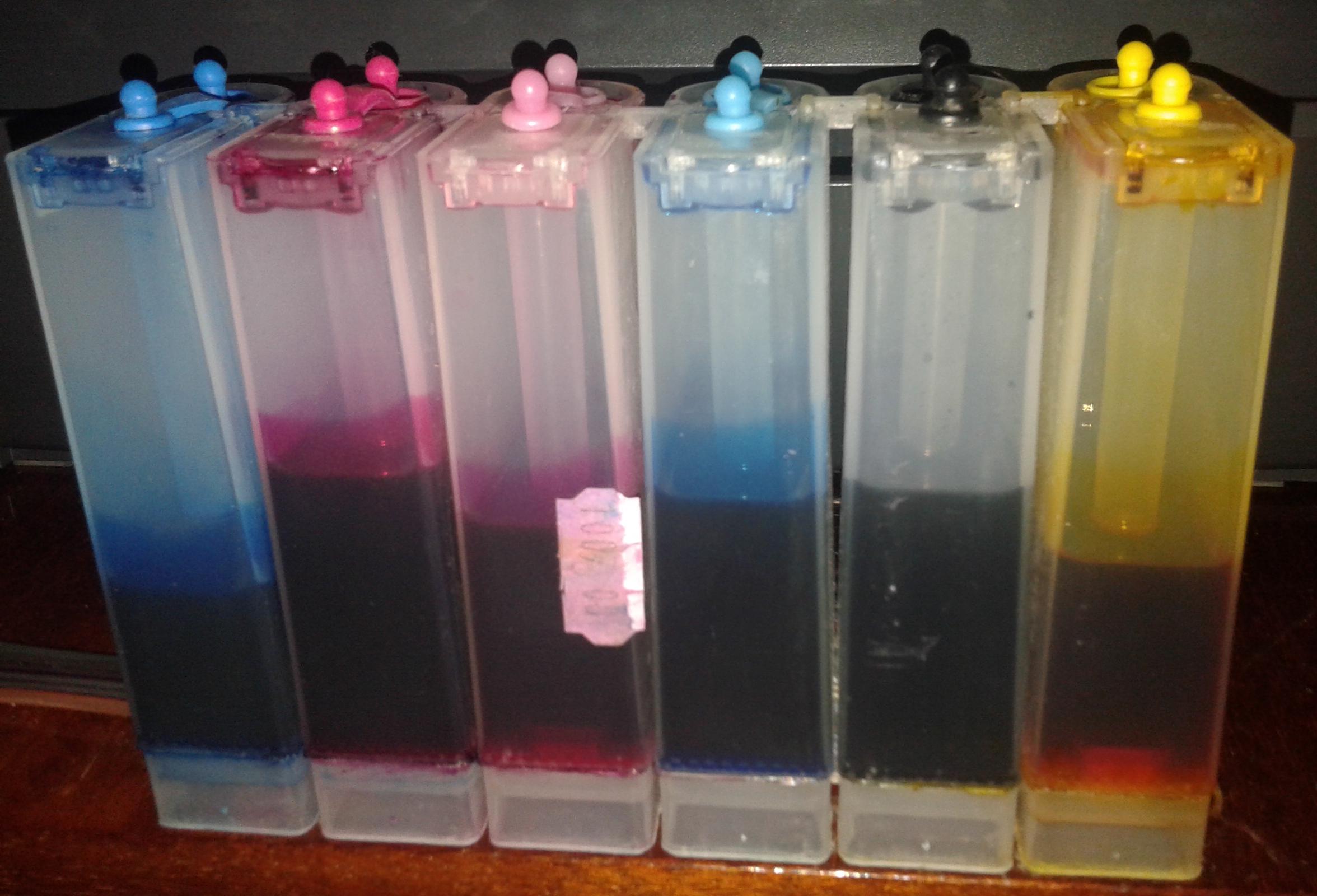

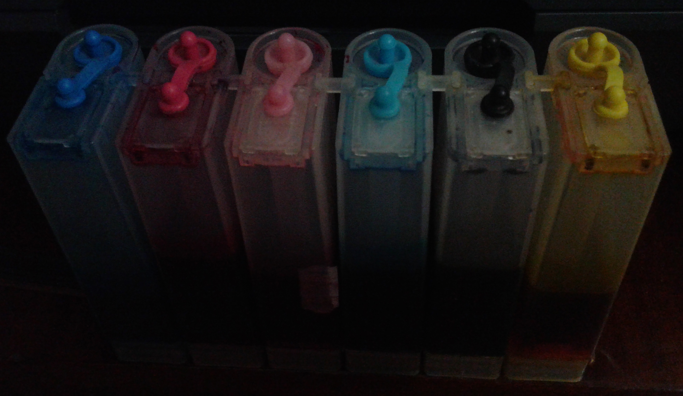

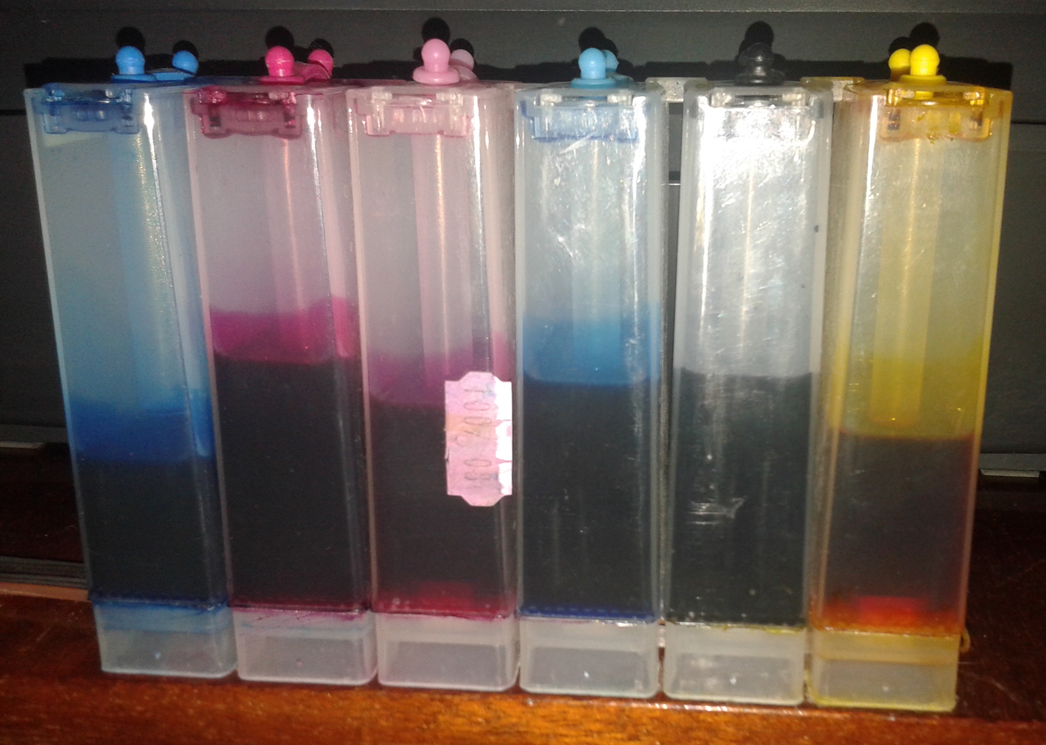

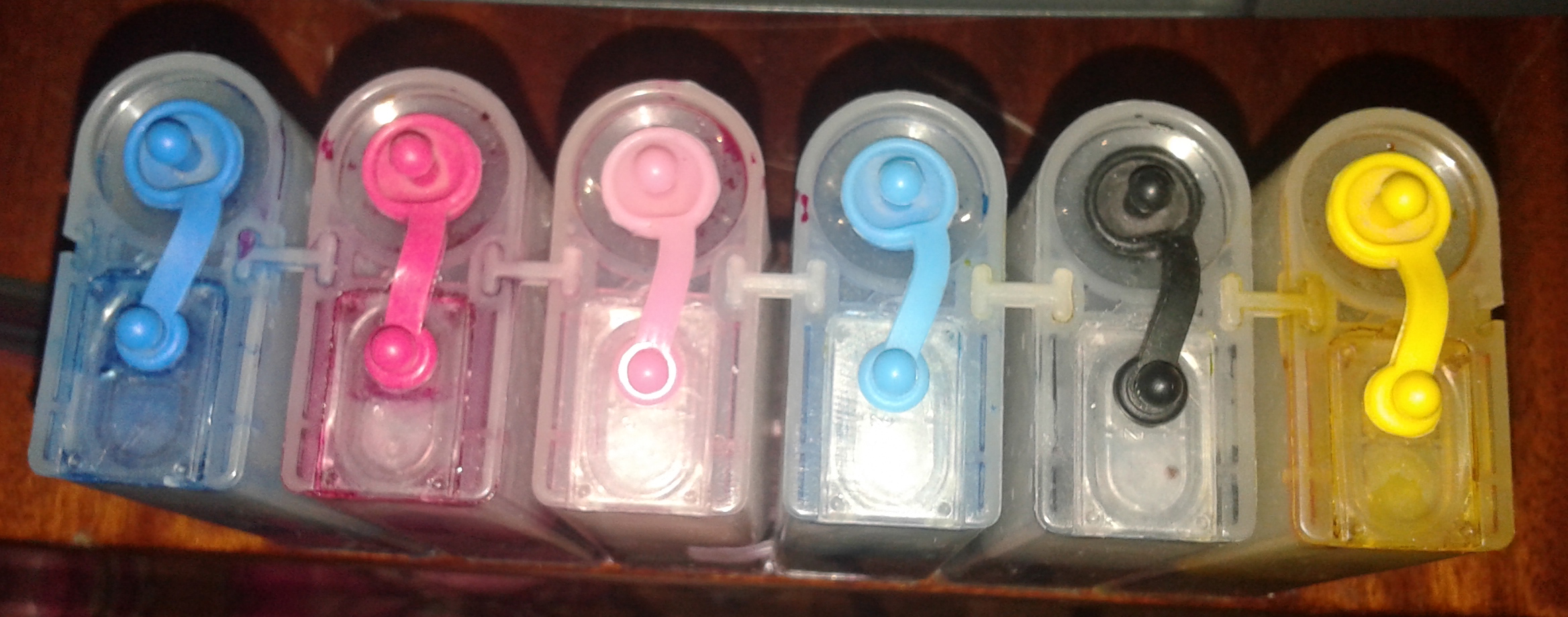

|    Сообщение #30 Отправлено 23 января 2016 - 14:35   combain
logos2006, у вас доноры неправильные .
|    Сообщение #31 Отправлено 23 января 2016 - 14:37   logos2006
WWM, Раньше стояли фильтра, сейчас открываю когда печатаю, а так все время закрытые,не понял вас как бочком?
|    Сообщение #32 Отправлено 23 января 2016 - 14:44   slef
Бочком это чтобы было видно уровень чернил в воздушных отсеках
Epson L1800 только оригиналы.
|    Сообщение #33 Отправлено 23 января 2016 - 14:47   combain
slef, у logos2006 доноры СНПЧ не правильные .
Они с трубкой , а не с воздушной камерой .
|    Сообщение #34 Отправлено 23 января 2016 - 14:49   slef
Просмотр сообщенияlogos2006 (23 января 2016 - 14:37) писал:
Не надо закрывать воздушные отверстия. Температура в помещении постоянно меняется. А с закрытыми пробками в донорах то разряжение и чернила высасываются из ПГ и попадает воздух. То давлением выдавливает чернила из дюз.
Откройте и чтобы не попадала пыль, закройте сверху доноры подходящей крышкой.
Просмотр сообщенияcombain (23 января 2016 - 14:47) писал:
Не обратил внимания. Тогда конечно лучше заменить доноры
|    Сообщение #35 Отправлено 23 января 2016 - 14:50   combain
Наконец то хоть кто-то заметил !
|    Сообщение #36 Отправлено 23 января 2016 - 14:51   slef
Просмотр сообщенияcombain (23 января 2016 - 14:50) писал:
Наконец то хоть добились хоть каких то снимков от ТС ))
|    Сообщение #37 Отправлено 23 января 2016 - 14:58   Anbel
А че у вас не устраивают кастрированные доноры?
|    Сообщение #38 Отправлено 23 января 2016 - 15:06   logos2006
Не понимаю, а причем доноры СНПЧ, раньше все хорошо было.
|    Сообщение #39 Отправлено 23 января 2016 - 15:14   WWM
Именно это и хотелось четко посмотреть.
Со временем в них клапаны начинают залипать, как минимум. Компенсация давления идет рывками. А Вы еще затыканием отверстий проблем добавляете.
Кстати, при хороших перепадах давления/температуры с такими донорами можно и лужу чернил получить. Было дело..
Ну, хотите,- оставьте доноры пока. Но, как минимум,
1. Черный канал ПГ надо мыть. Для гарантии заменить чернила свежими. Когда Вы вообще последний раз заправляли систему? Какой давности чернила?
2. Мадженту полностью заменить, не только в донорах, но и трубке, картридже.
3. Не закрывайте вент.отверстия.
|    Сообщение #40 Отправлено 23 января 2016 - 15:24   logos2006
