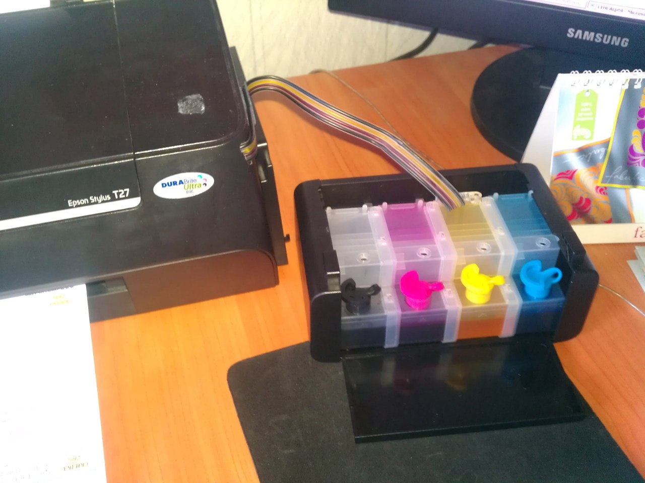

|    Сообщение #16 Отправлено 14 января 2016 - 22:58   Anbel
WWM, я разбирал доноры серии Люкс, аналог серии Л, короче проблема была в воздушном канале, постоянно образовывалась воздушный пузырь так сказать, в этом канале изза его малого диаметра, у клиента даже на усиленных прочистках создавлся такой ваккум, что при сходе каретки с капы, звук напоминал как ЧПОК.
Сергей3, там доноры наборные, независимо сколько цветов 4 или 6, конструкция у всех одинаковая, просто такая бяка случается када принтер долго стоит...

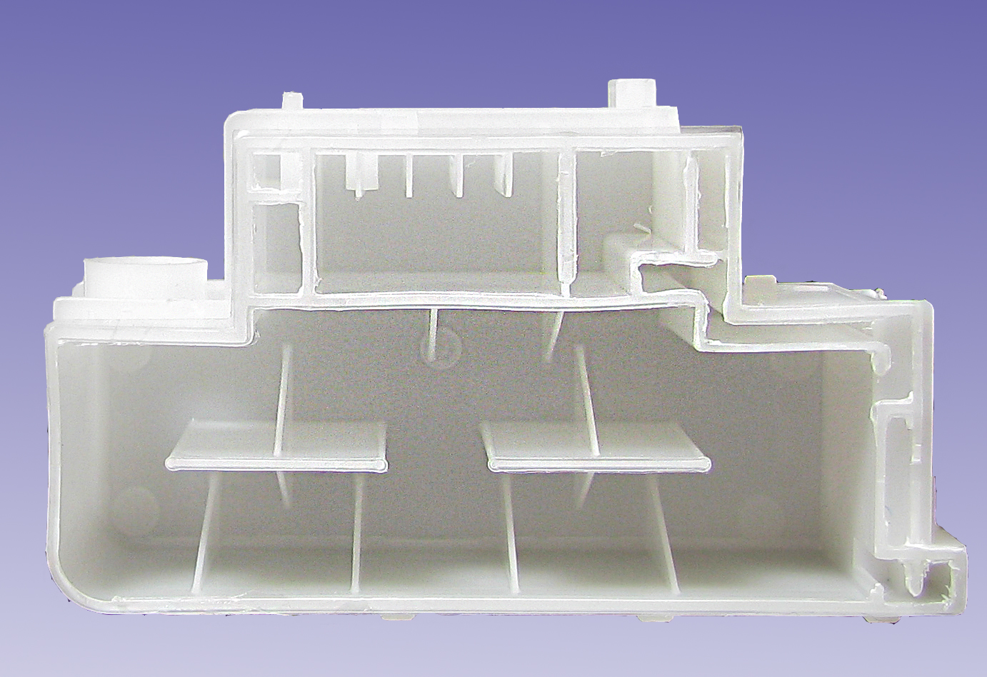

|    Сообщение #18 Отправлено 15 января 2016 - 09:07   SamSvoi
Таким образом, все сходятся во мнении, что оригинальная СНПЧ от Epson
да на куролесили они с конструкцией
  • Прикрепленное изображение: Доноры.jpg
|    Сообщение #19 Отправлено 15 января 2016 - 11:38   WWM
SamSvoi,
Это у Вас именно оригинальный донор на картинке?
|    Сообщение #20 Отправлено 15 января 2016 - 11:58   Сергей3
Таким образом, все сходятся во мнении, что оригинальная СНПЧ от Epson - не идеал, есть недостатки.
Я не думаю, что сейчас СНПЧ от Эпсена такая же как и была в первых принтерах. Может слегка доработанная, т.к. Л800 и Л100 были первый принтеры такие и Л100 уже снят с производство. Л110 у меня работает без проблем не зависимо много он стоит или нет. К примеру у меня он уже два года а распечатал он всего 810 листов (принтер под сублимационной печать). Отверстия у них под воздух очень маленький наверное, а в первых СНПЧ наверняка были браки и они были в некоторых цветах просто забиты. Как то по началу пробовал в Л800 продуть шприцов воздухом - в некоторых не продувались. Поэтому решил печатать с открытыми пробками. Закрываю только когда заправляю чернила.
Сейчас открыл сервис мануал на л800 и там примерно та же картинка
Кстати может и хорошо что там много перегородок. Я конечно не специалист, но вот перегородка мешает плескаться чернилами при движении, что хорошо когда отверстия открыты на мой взгляд.
