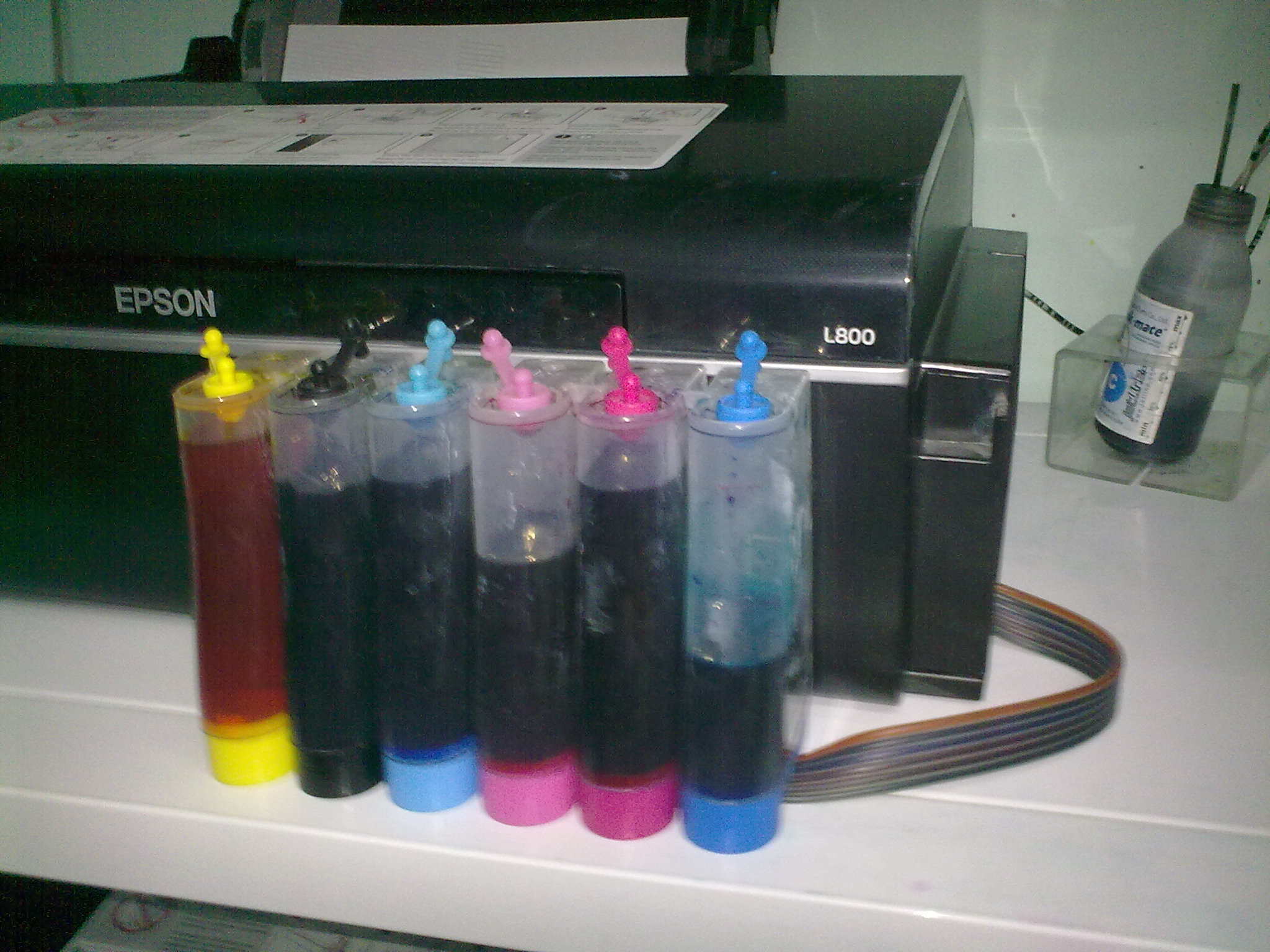

|    Сообщение #41 Отправлено 02 февраля 2016 - 09:43   orgtekhnik
Прикрепленное изображение: 28012016384.jpg
Шлейф от СНПЧ соединен со шлейфом родной СНПЧ (в месте их соединения с родным донором)Фото пока нет.Принтер в работе.
Принтер представляет из себя сборную солянку.Пробег 113 тыс.Головка от другого принтера(который стоял на запчасти.Точно не знаю но тысяч 30 головка прошла).Головка была засохшей,пришлось ее отмывать.И поэтому особо приятно,что по словам печатника на этот принтер уходит меньше всего чернил.Т.к. 1- стандартной прокачки хватает чтобы восстановить выпавшую дюзу.Остальные 13 принтеров перекачивают уйму чернил в отход.
Решил я еще один принтер,который больше у меня в ремонте находился чем работал,перевести на обычное СНПЧ.Но фокус пока не удается.Желтый цвет ведет себя будто родные доноры стоят и вакуум чернила не пускает.Так что имеем 2 случая 1 удачный и 1 неудачный.Возможно головка забита от желтого цвета.
|    Сообщение #42 Отправлено 02 февраля 2016 - 10:11   WWM
Просмотр сообщенияorgtekhnik сказал:
Покажете позже внутри что и как?
В донорах не видно, но кажется, что в воздушном отсеке у Вас тоже чернила? Разверните на 180 градусов доноры.
|    Сообщение #43 Отправлено 02 февраля 2016 - 11:16   orgtekhnik
Хорошо,сфотографирую.Но там ничего хитрого.В Воздушном отсеке чернил как и положено 1 см.

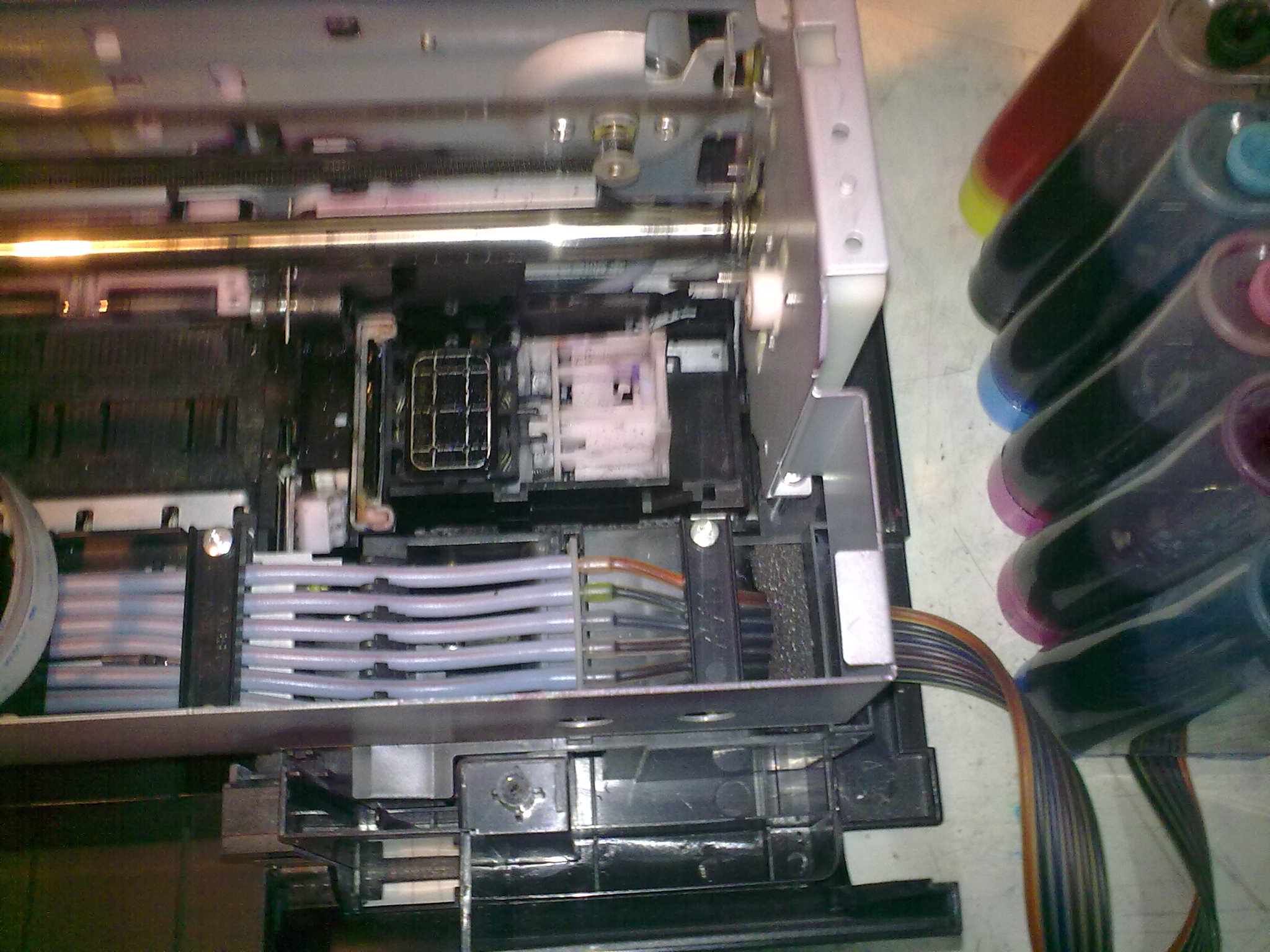

|    Сообщение #44 Отправлено 01 марта 2016 - 14:47   orgtekhnik
Выкладываю фото,со снятой крышкой.Принтер за это время прошел еще 2 тыс.на счетчике уже 115593 страницы.По вынужденным прокачкам это самый экономный теперь принтер.Но 1 дюза на Мадженте выпала.И никак не получается ее вернуть.Головка была все таки не новой.
  • Прикрепленное изображение: 25022016388.jpg
|    Сообщение #45 Отправлено 01 марта 2016 - 14:58   slef
Просмотр сообщенияorgtekhnik (02 февраля 2016 - 09:43) писал:
Может голова. А может демпфер. Не проверяли демпферы, не меняли местами?
Epson L1800 только оригиналы.
|    Сообщение #46 Отправлено 01 марта 2016 - 15:58   orgtekhnik
Оказалось дело в головке.Что то с партией желтых чернил.До этой партии проблемный цвет был маджента.Прочистил затор так,на парковку ложу бутерброд,пропитанный промывкой.У меня это обычная вата.Пользуюсь ей лет 10,мне нравится.Снимаю демпфер проблемного цвета и 2 мл шприцом откачиваю чернила на себя.Видно оседает мусор или что то в этом роде
