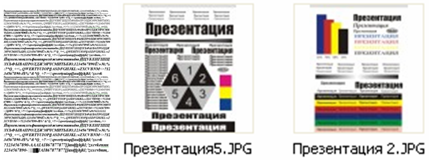

В общем, похоже, что мы добились цели.
G1900 не выдерживает наших истязательств потоками и начинает убиваться.
Вчера сначала отпечатал в конце дня с настройками Простая/Стандарт 100 А4 всяких букв (Тест WWM_1) успешно, потом следом 150 А4 Презентации_2 и Презентации_5 (прилагаем эскизы, чтобы было понятно, о чем речь, а если надо кому-то - выложим) - не очень успешно, выдал слабые, но все же полоски в C, M, LM и не заметный на первый взгляд дефект в ВК плашке с нормальной вроде как решеткой. Обычно полоски в цветах исчезали при простое. В этот раз на утро тест дюз остался не чистым.
Прочистка цвет поправила, но черный пигмент, похоже, начинает умирать потихоньку.
Обратите внимание - под тестом дюз изменился текст. Потихоньку принтер подсчитал, что цветных изображений мы уже напечатали больше 5000 стр. За месяц жесткой эксплуатации.
Да бросьте! Это вы ещё "Начало конца" не видели.
Но я уже говорил, что это термоструй и так изгаляться не стоит. Самое главное, что в реальной практике такие извращения не нужны будут. Даже в условиях мини-типографии, нагрузка на один принтер не должна превышать 1000-3000 отпечатков в месяц. Если этот порог превышается, то не надо свешивать всё на 1 принтер, а надо соразмерно наращивать кол-во принтеров.
Конечно, бывает на L800 шпарят 50 000 за 2-3 года или даже за меньший срок. Но это особый случай. С термоструем такой номер не пройдёт. Зато он дешевле намного. Хотя чернила дороже и их сложнее достать. Также есть некоторые ограничения в выборе бумаги.
В общем, хрен редьки не слаще.
