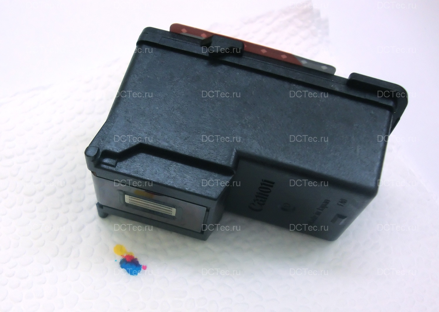

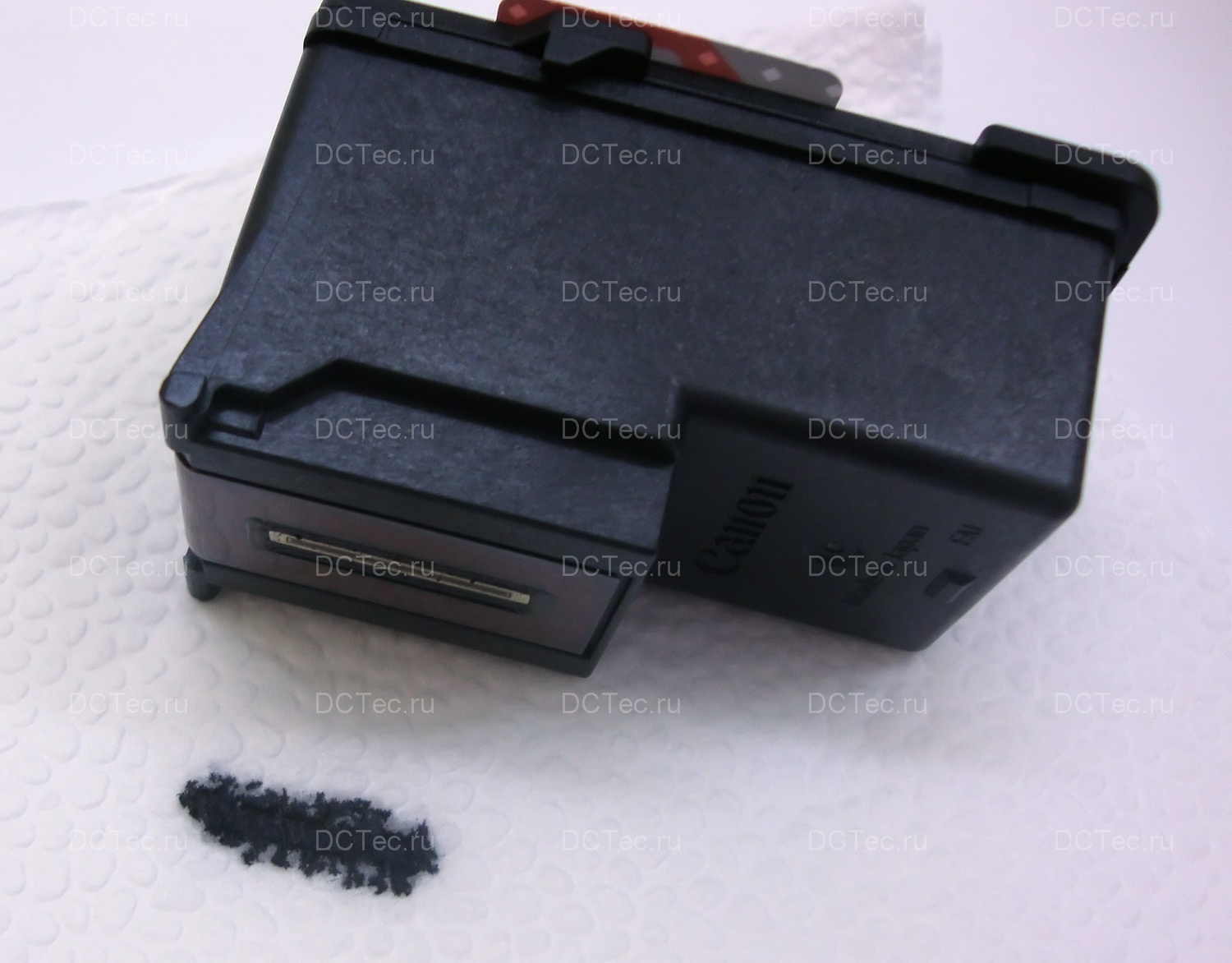

Всё-таки картриджи идут базово заправленные чернилами
http://dctec.ru/data...img/015/15b.jpg
http://dctec.ru/data...img/015/14b.jpg

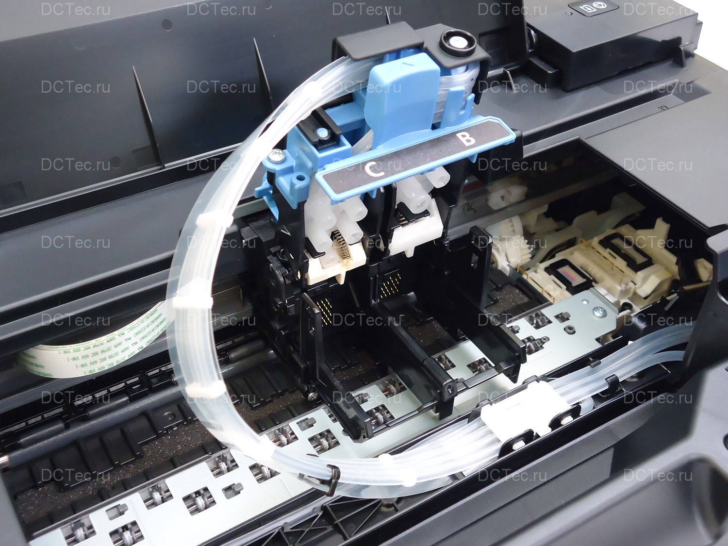

Смотрим на каппу справа http://dctec.ru/data...img/015/23b.jpg
Картриджи не установленны , но есть следы чернил :rolleyes:

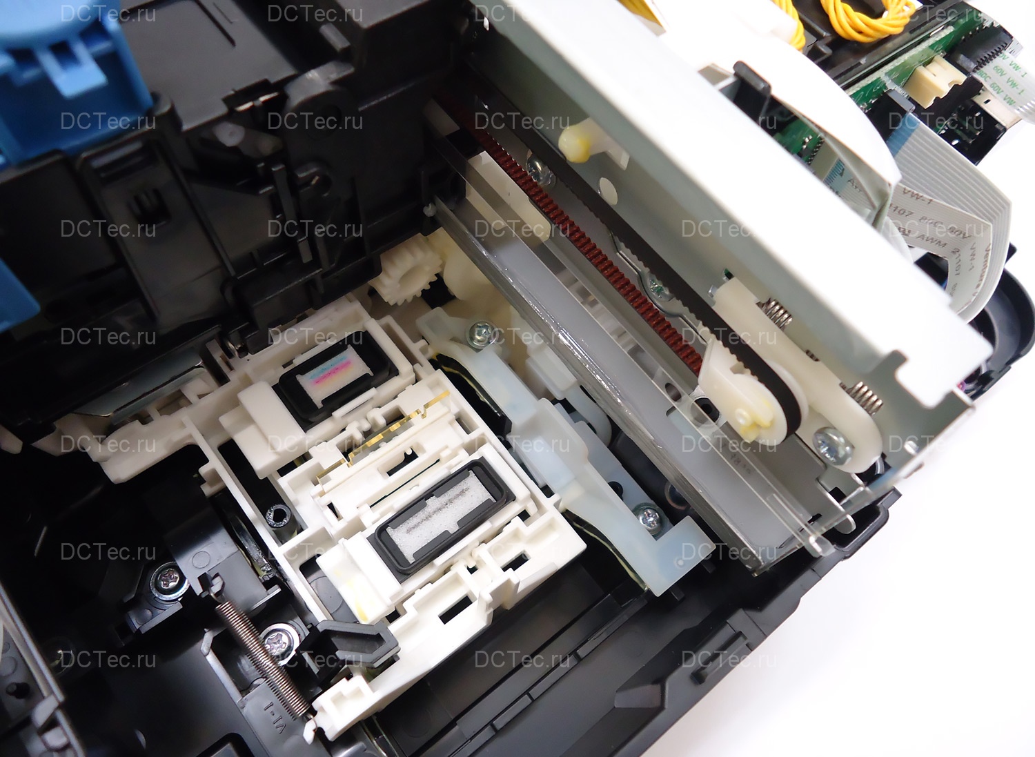

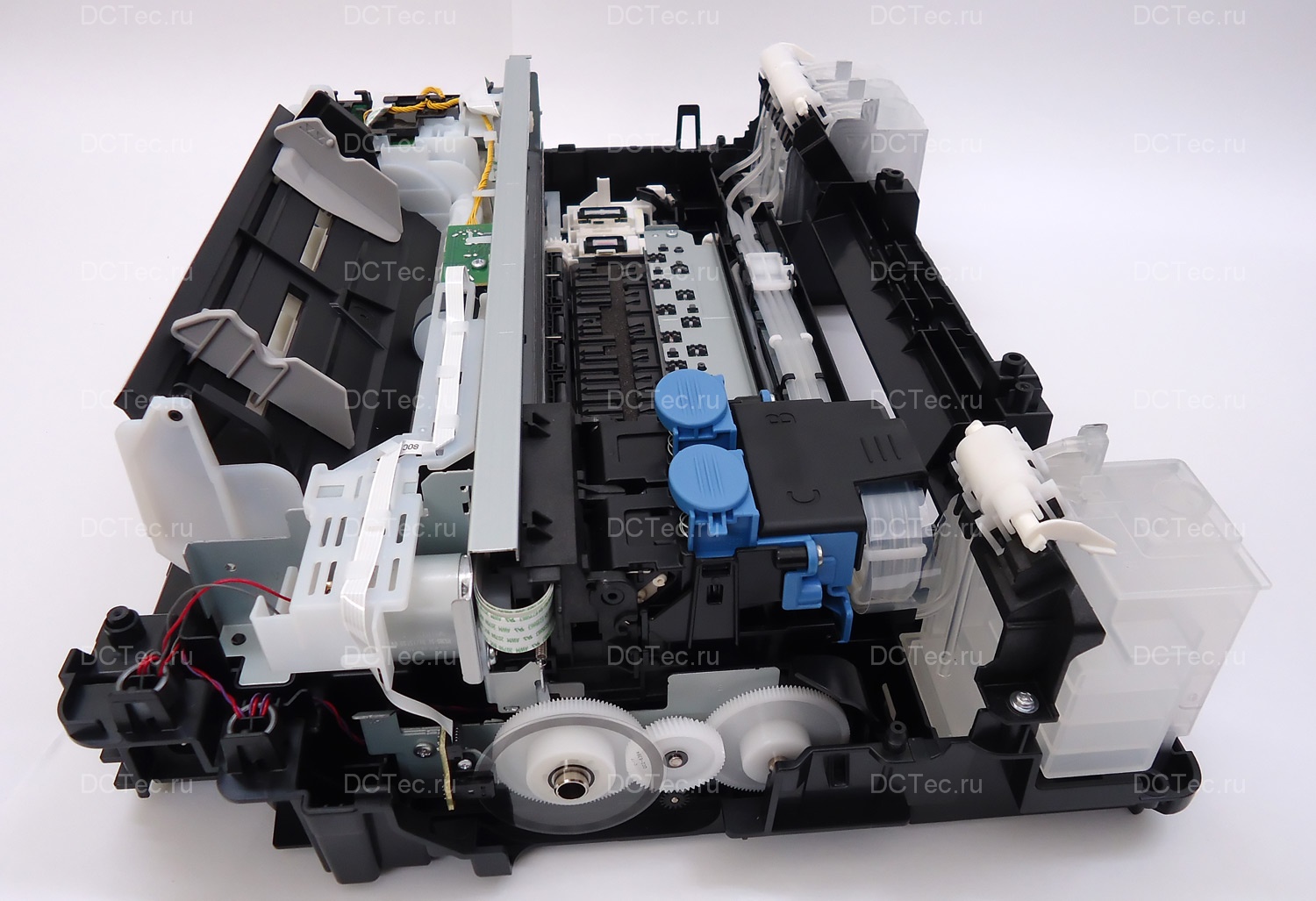

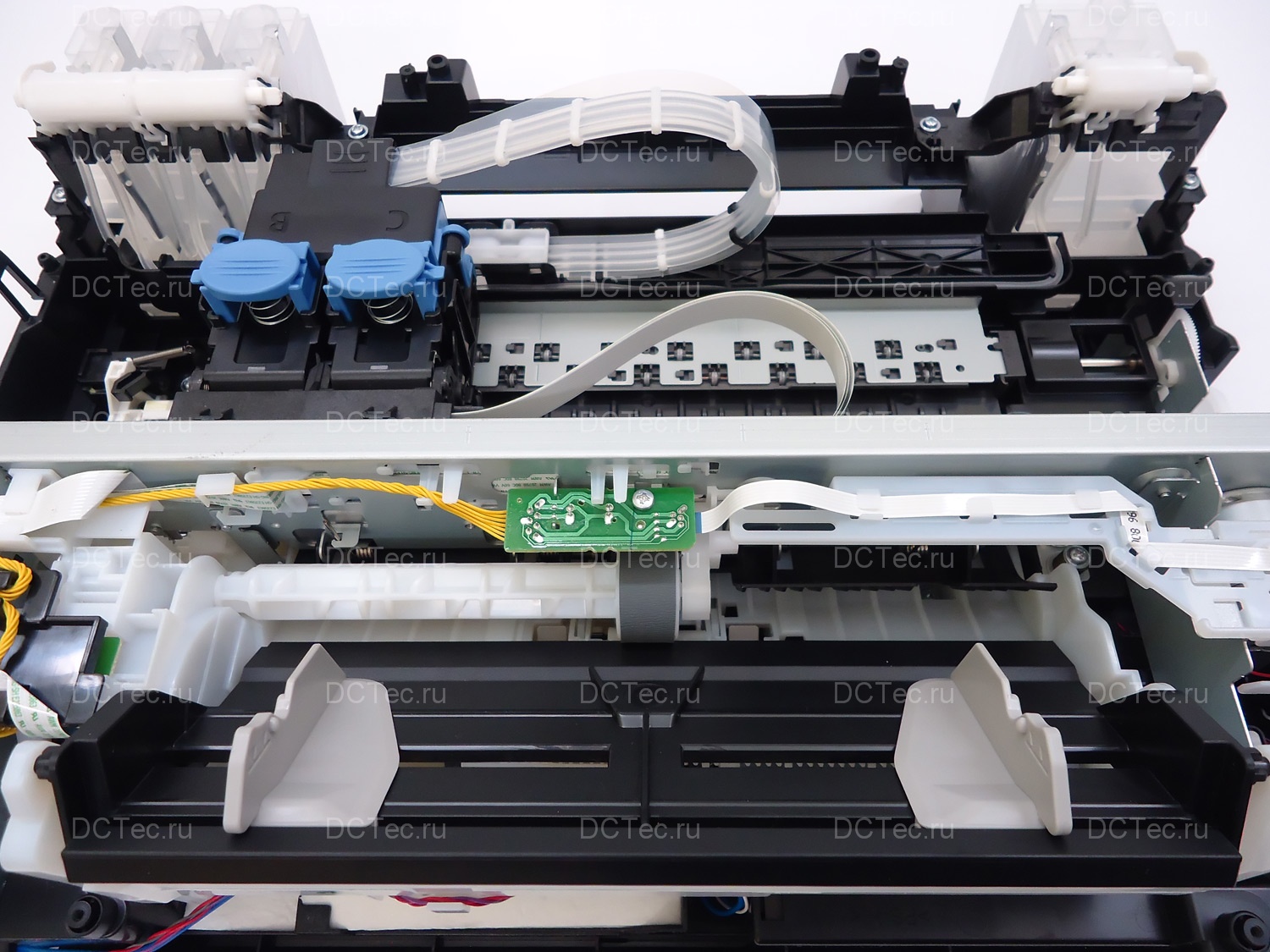

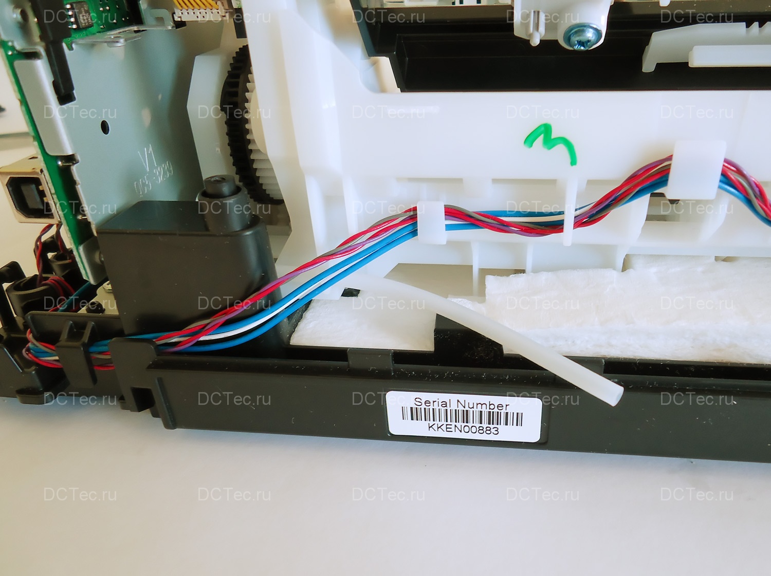

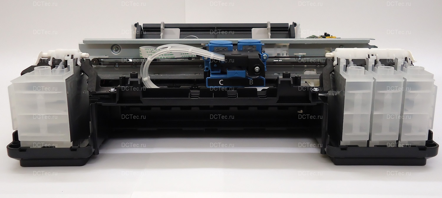

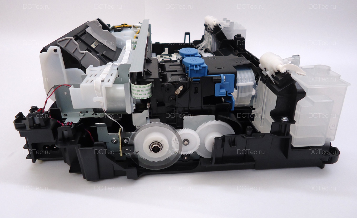

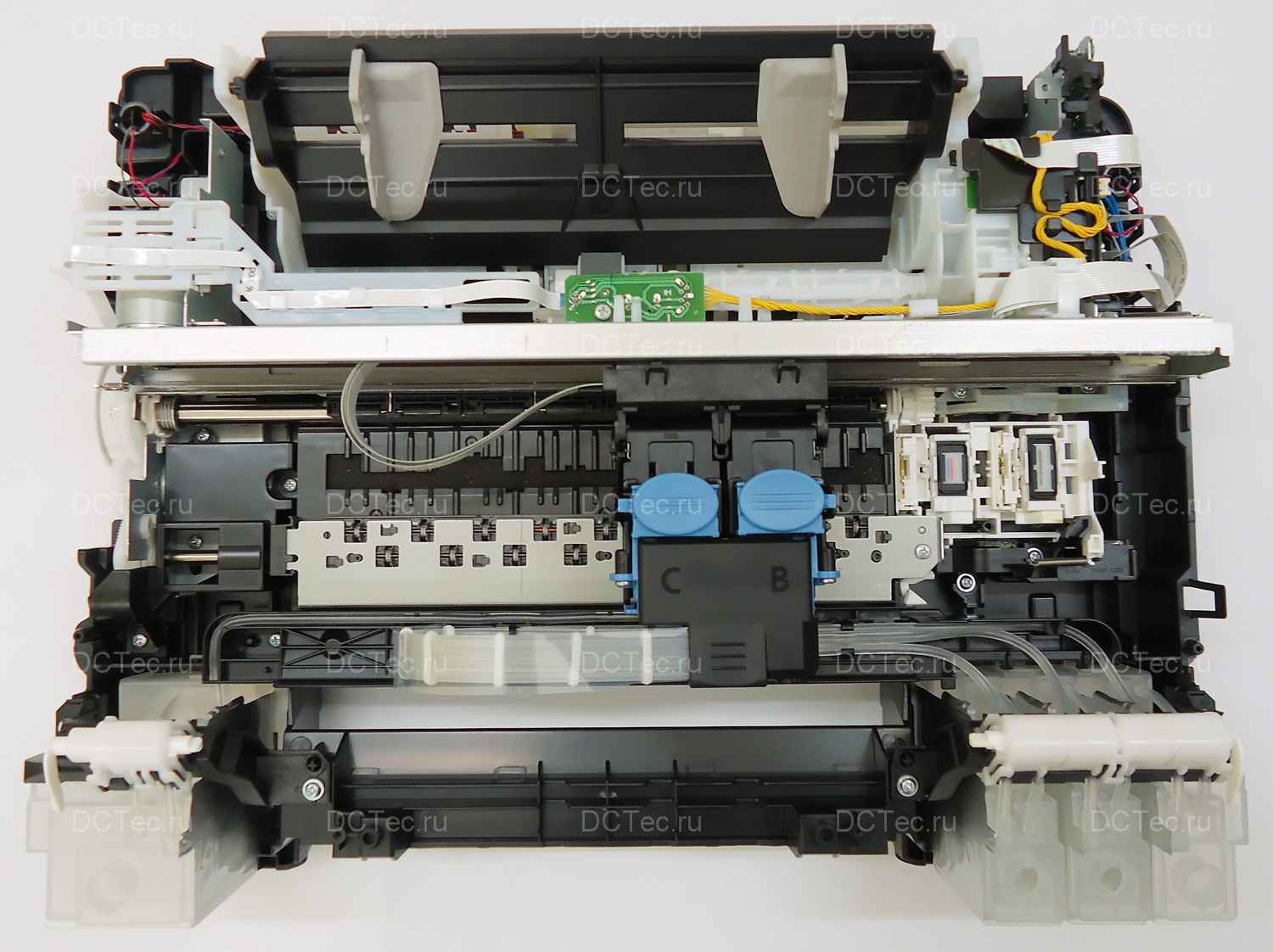

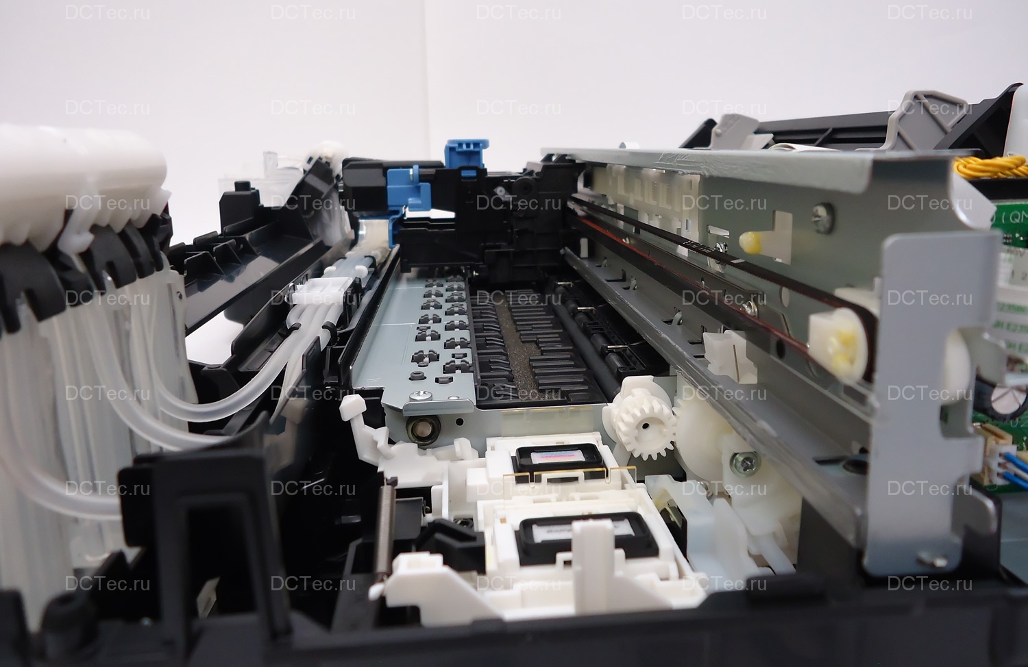

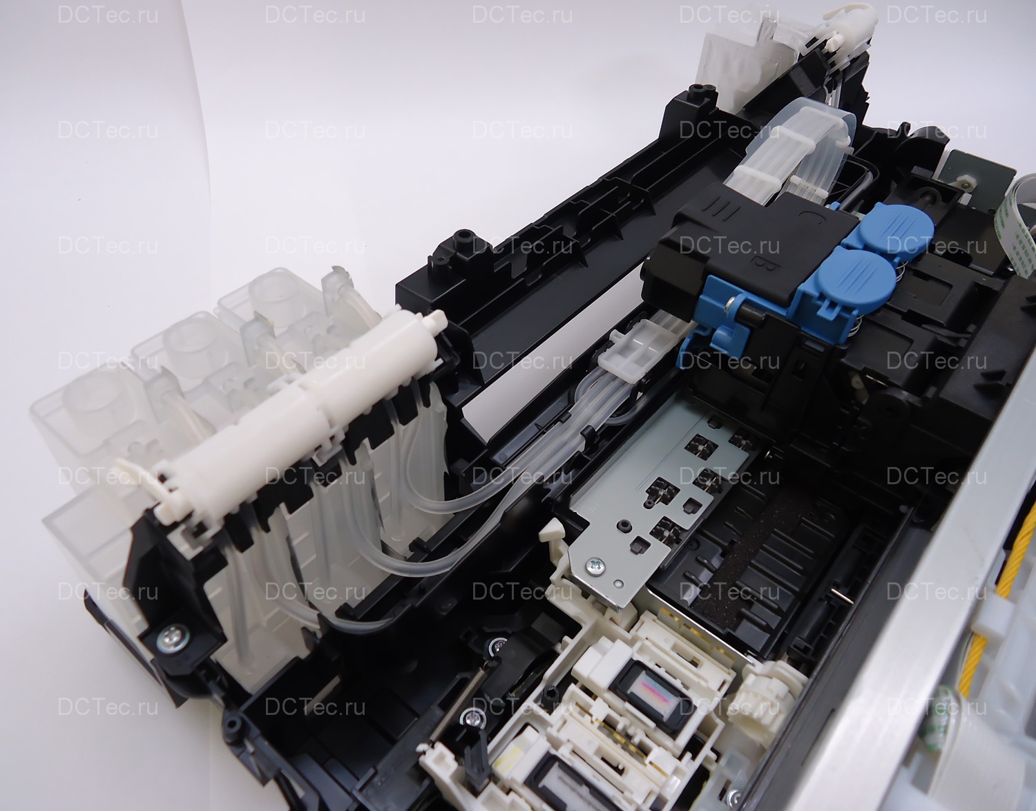

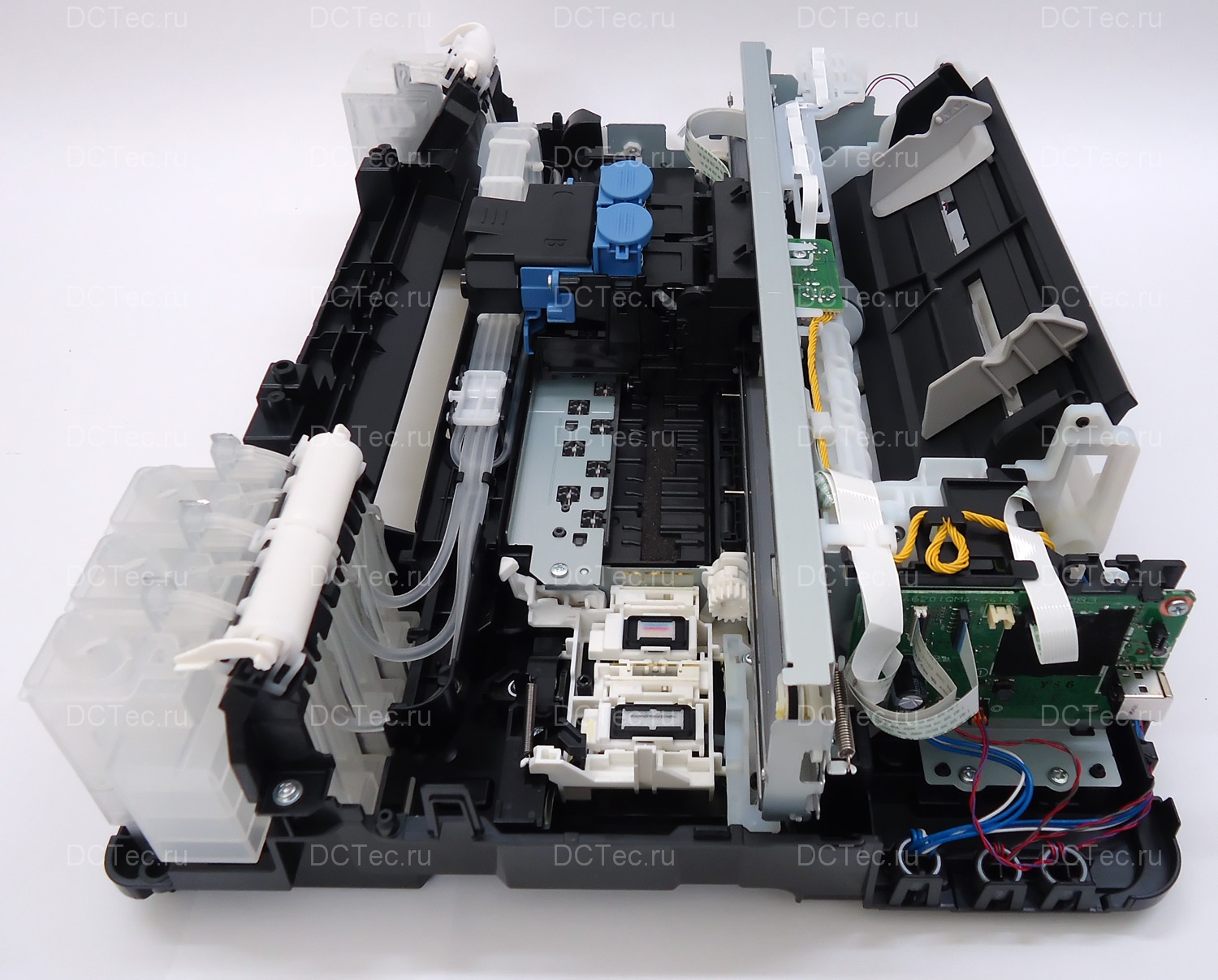

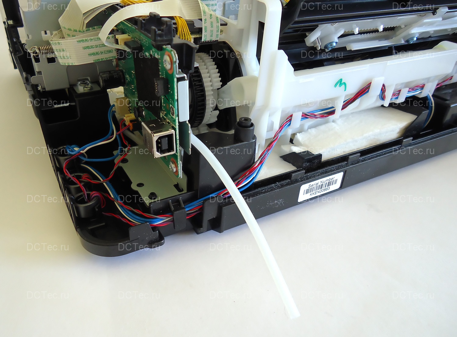

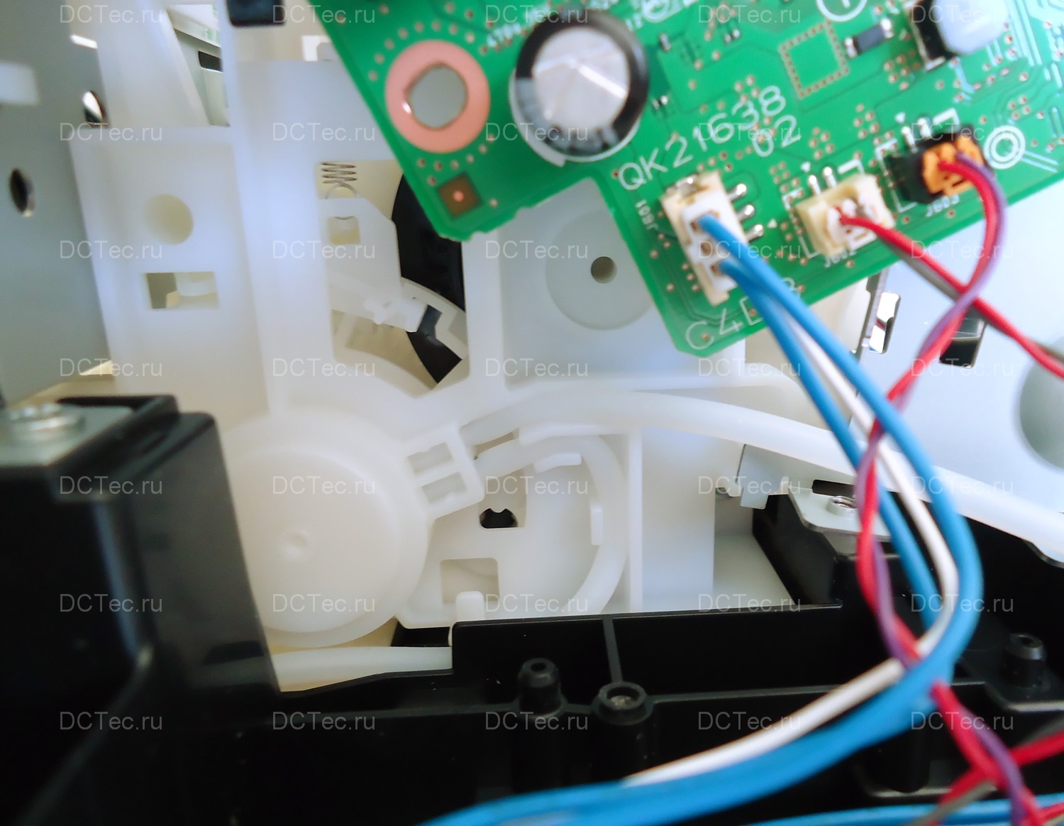

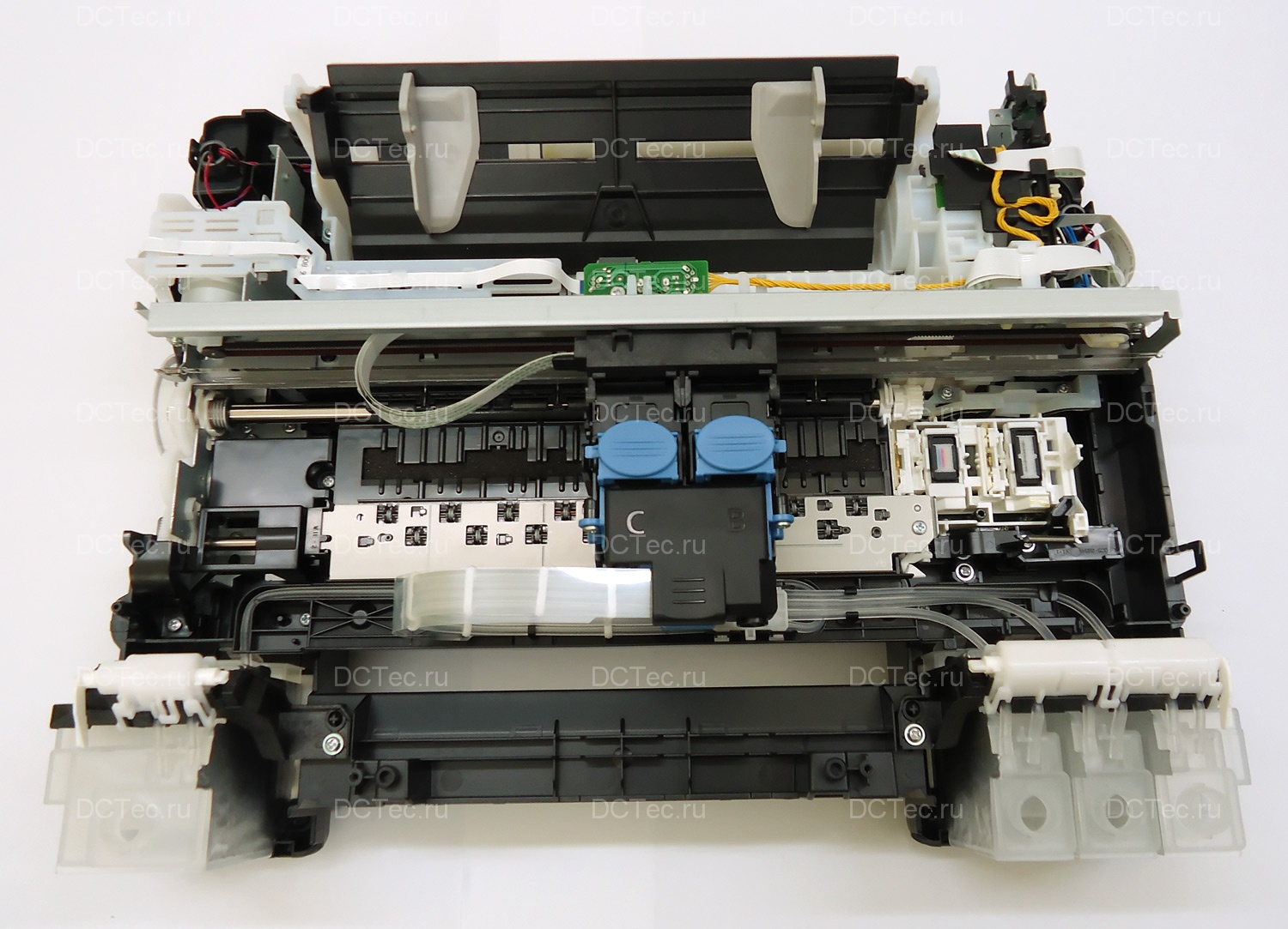

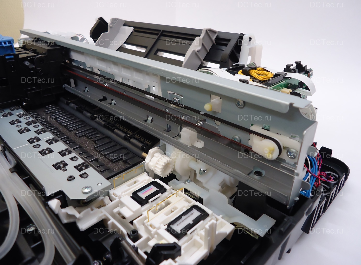

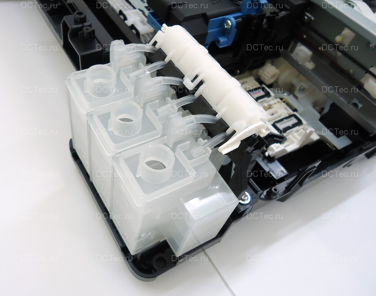

Canon G 1400 со снятым корпусом .
Коллеги - сервисники , внимательно изучаем внутреннюю конструкцию :smile:
http://dctec.ru/data...img/015/53b.jpg
http://dctec.ru/data...img/015/54b.jpg
http://dctec.ru/data...img/015/51b.jpg
http://dctec.ru/data...img/015/50b.jpg
http://dctec.ru/data...img/015/49b.jpg
http://dctec.ru/data...img/015/48b.jpg
http://dctec.ru/data...img/015/47b.jpg
http://dctec.ru/data...img/015/46b.jpg
http://dctec.ru/data...img/015/40b.jpg
http://dctec.ru/data...img/015/38b.jpg
http://dctec.ru/data...img/015/36b.jpg
http://dctec.ru/data...img/015/35b.jpg
http://dctec.ru/data...img/015/33b.jpg
http://dctec.ru/data...img/015/30b.jpg
http://dctec.ru/data...img/015/29b.jpg
http://dctec.ru/data...img/015/28b.jpg
DCTec
А выстроил целую систему зажимов, чтобы перекрывать воздушный столб при заправке чернил. И всё это ради монолитности конструкции принтера, чтобы принтер не смотрелся как поделка с пристёгнутой наспех СНПЧ. Насколько это будет надёжно работать? Сказать сложно. Но вот один совет точно можем дать: без надобности не стоит открывать и закрывать крышки отсеков с чернилами.
А WWM то и дело что открывали - закрывали и устраивали многочисленные прочистки :D

Картриджи не установленны , но есть следы чернил :angry:
На наших фотографиях на это никто не обратил внимания
Изображение Изображение
А мы по-честному считали, что следы чернил в области капы от тестирования принтера на заключительной стадии производства.
А как иначе доливать чернила, если не открывать крышки??
|    Сообщение #769 Отправлено 13 февраля 2016 - 13:08   Роман67
А запросто может быть ! По этому предлагаю простой способ проверки новых картриджей - перед установкой их в принтер прижать сопловую пластину к влажной безворсовой салфетке на короткое время . Если картриджи заправлены чернилами изначально , то на влажной салфетке останутся цветные отпечатки от дюз . Всё просто и без разбора картриджа .
Так в сообщении Combain есть картинки DCTec такие. Просмотрели?

|    Сообщение #771 Отправлено 13 февраля 2016 - 13:19   Роман67
Видел . Но лучше проверить ещё раз , так результат будет убедительнее . Да и доверия к Вам как то побольше ! :angry:
