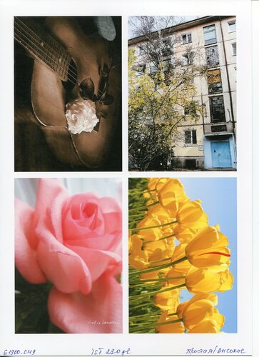

|    Сообщение #691 Отправлено 10 февраля 2016 - 09:45   WWM
s3648, Надо понимать, Ваша задумка была в том, чтобы подключить черный пигмент в работу.
К сожалению, в таких аппаратах черный пигмент не предназначен для печати на глянцевых поверхностях, поэтому не на каждом носителе можно добиться нормального результата. На простых глянцах пигмент ложится плохо, но хорошо стирается пальцами, что естественно. На качественных премиум носителях пигмент удается хоть как-то уложить, вид нормальный, но пальцами лучше не пробовать смазывать.
Итак, взяли бумагу:
1. Epson Luster 250
2. WWM Silky-Glossy 260
3. HP Premium Glossy 240
4. NewTone Matte 220 DS
5. WWM Matte 180
6. Lomond Glossy 200
7. IST Glossy 230
Результаты:
Все картинки одинаково яркие и симпатичные, если не присматриваться, как ложится пигмент.
Свежие отпечатки
По пигменту (в порядке списка носителей. Лучше всего именно видно на скрипке):
1. Ложится хорошо, смазывается как масло. Видимо, надо подождать полного закрепления (как, впрочем, и на других носителях).
2. Удивительно, но ложится хорошо, смазывается только при усилии.
3. Матирует полимерное покрытие, не смазывается.
4. Отлично.
5. Отлично.
6. Матовое пятно, легко смазывается.
7. Лежит неоднородной кучей, легко смазывается.
Сканы отпечатков 1,2,5. Последний скан 7, на нем видно, насколько сильно смазывается пигмент.
Изображение Изображение ИзображениеИзображение
|    Сообщение #692 Отправлено 10 февраля 2016 - 10:02   s3648
Результаты:
Моё мнение - для непритязательных домашних юзеров подобного качества фото для альбомчиков хватит "за глаза", благодарю Вас за эксперимент!
п.с А если в чёрный изначально заливать водянку, а не пигмент, то, по идее, и проблемы со впитыванием решатся и цена печати снизится...
