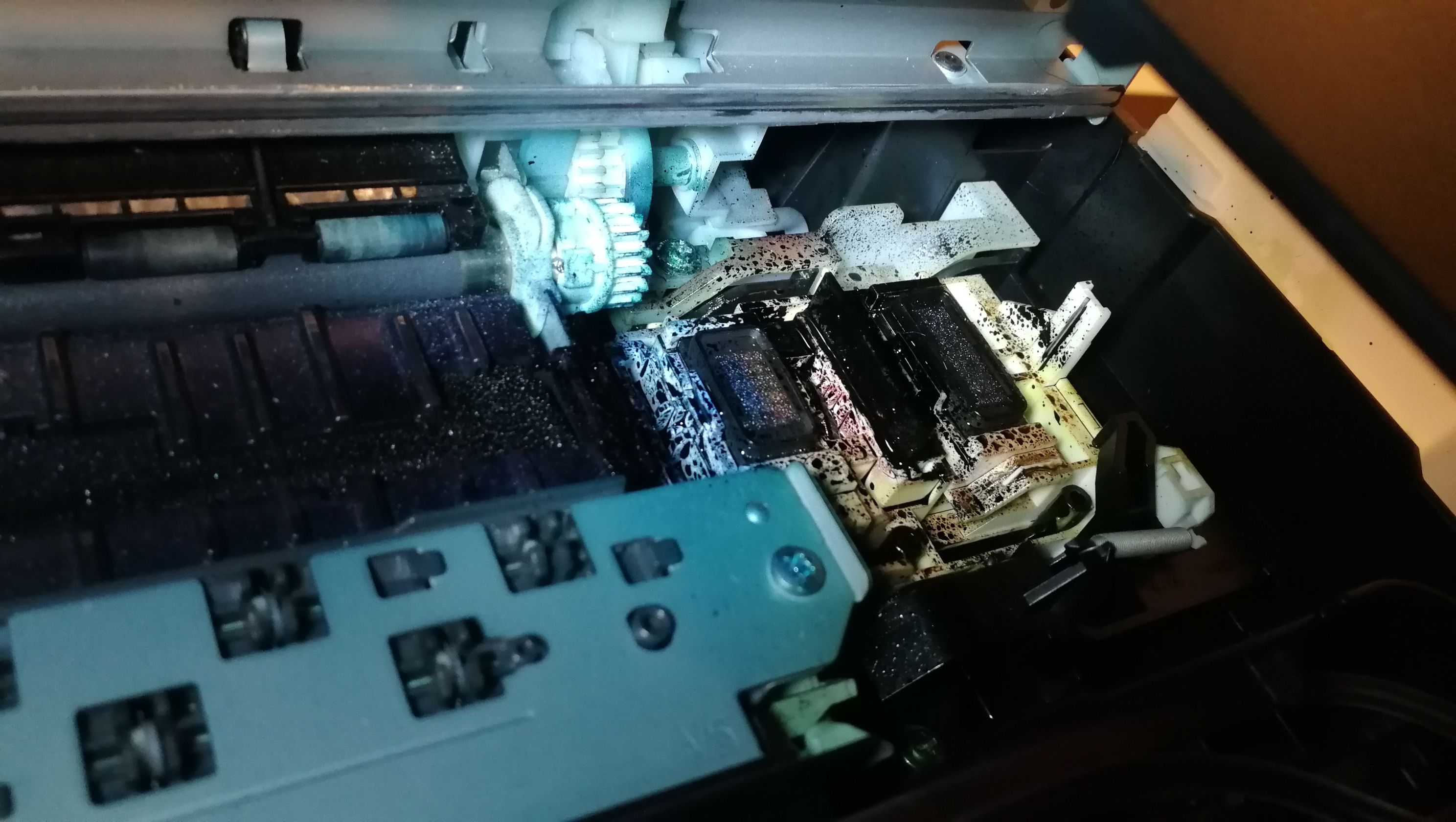

Anbel, ага. Клякса от смазки. Интересно, как она туда попала.

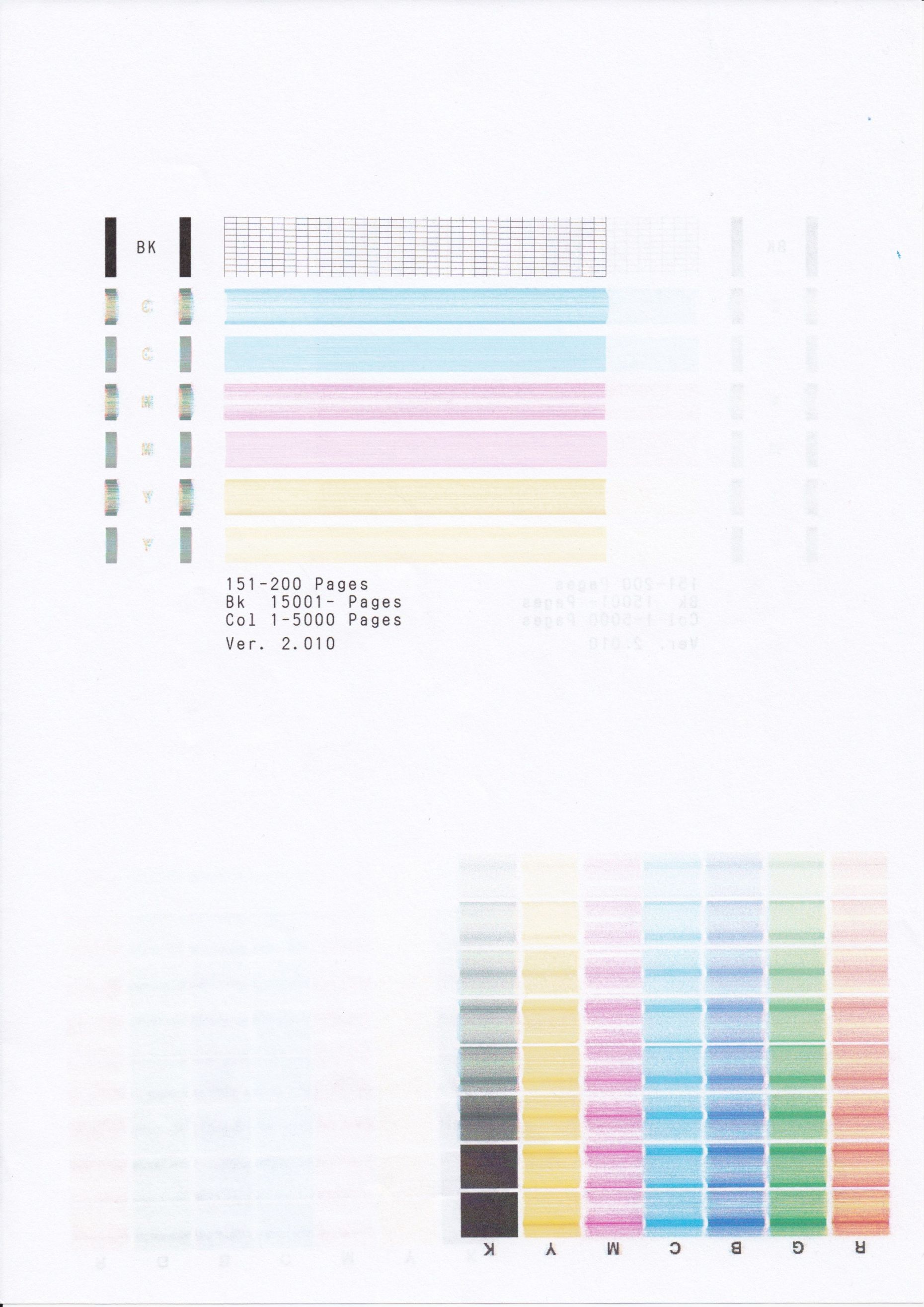

Всем привет!
3 года назад купили в класс ребёнку G3400. Отработал 2 заправки цветных чернил и 1,5 заправки ч/б.
Недавно появилась ошибка 1700 (абсорбер почти полон). Я не стал дожидаться ошибки 5B00 и перешил обе микрухи "нулевым" дампом. Принтер заработал, ошибки нет. Но перед шитьем микрух я не посмотрел его реальный "пробег". Исходный дамп я сохранил, но вот как посмотреть пробег в нём не знаю - может кто-нибудь в курсе, где в дампе эта инфо?
Но проблема не в этом. Как оказалось, принтер уже давно стал полосить при цветной печати, еще до перепрошивки микрух. Во вложении тест печати после всех трёх стандартных чисток.
В цветных трубках воздуха нет, есть воздух в ч/б трубке - но, как ни странно, с ч/б печатью всё в порядке.
Где-то выше в аналогичной ситуации приговорили цветную голову. Как думаете, её заменить или можно еще что-нибудь попробовать?
Еще вопрос: отчего такой срач в зоне парковки печатающих головок? Все забрызгано голубой краской. Абсорбер смотрел - он полный, я его заменю.

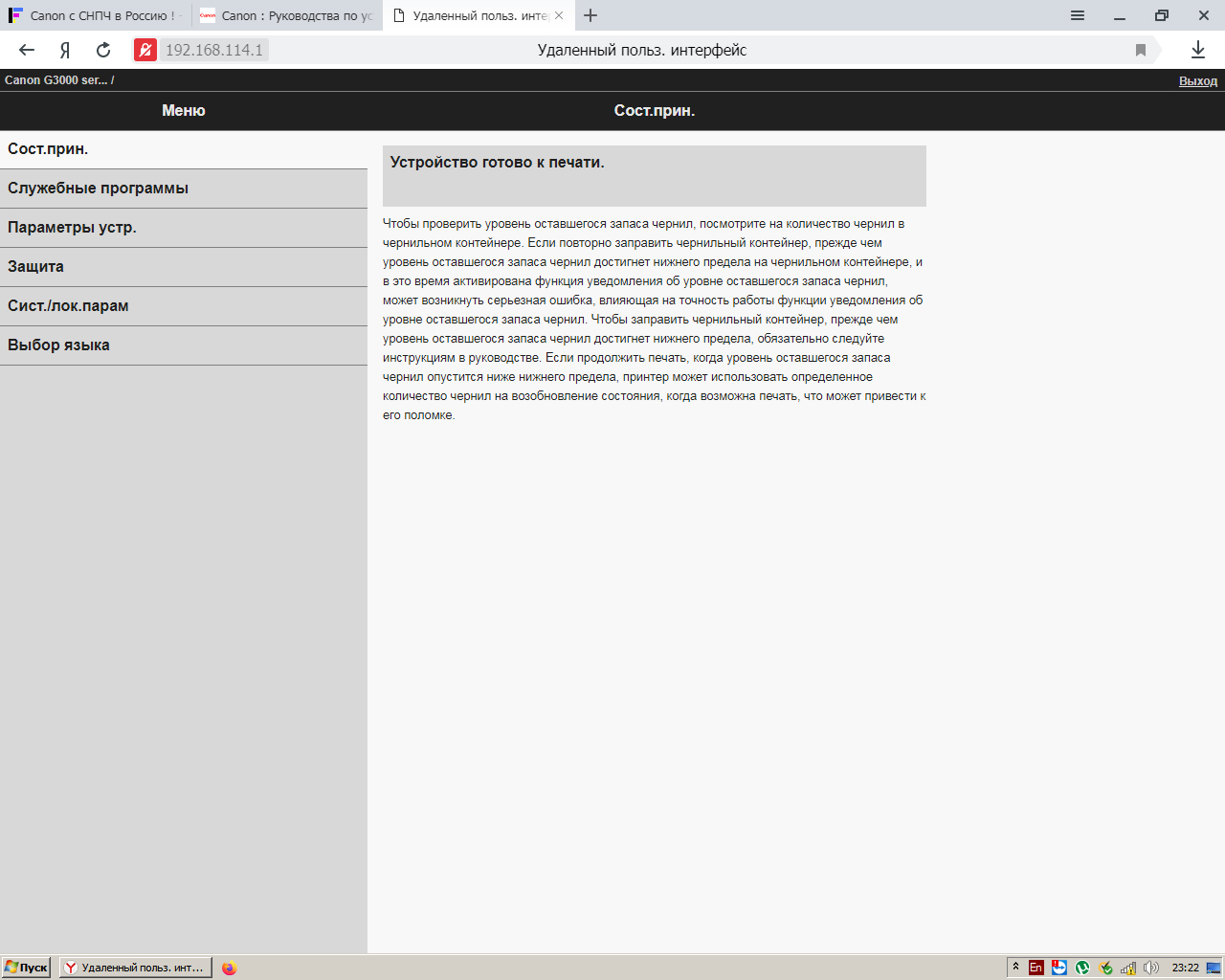

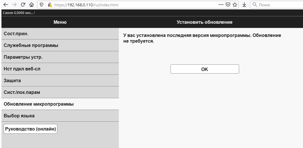

Всем привет!
Похожая ситуация с G3400.
Только не перепрошивал, а сбросил кнопками принтера в сервисном режиме по видеоинструкции.
В видео видно, что сбрасывали на прошивке 3.030, у меня была 3.010 и не работало.
Зашел на вебсервер МФУ (см. скрин), обновил прошивку до текущей версии 3.070 и все получилось.
Так что Canon дал возможность сбрасывать счетчик памперса средствами самого принтера.
Надо, не дожидаясь ошибки 5B00, проверить версию прошивки, обновить, при необходимости и можно сбрасывать счетчик без вспомогательных средств.
Но проблема не в этом :).
А в черной ПГ и тоже такой же срач в зоне парковки печатающих головок.
Делал очистку системы два раза для черного и один для всех цветов. Не помогает.
Можно ли что-то сделать с черной головкой? Что попробовать?
Или только замена?
Тест ПГ
Скрин вебсервера

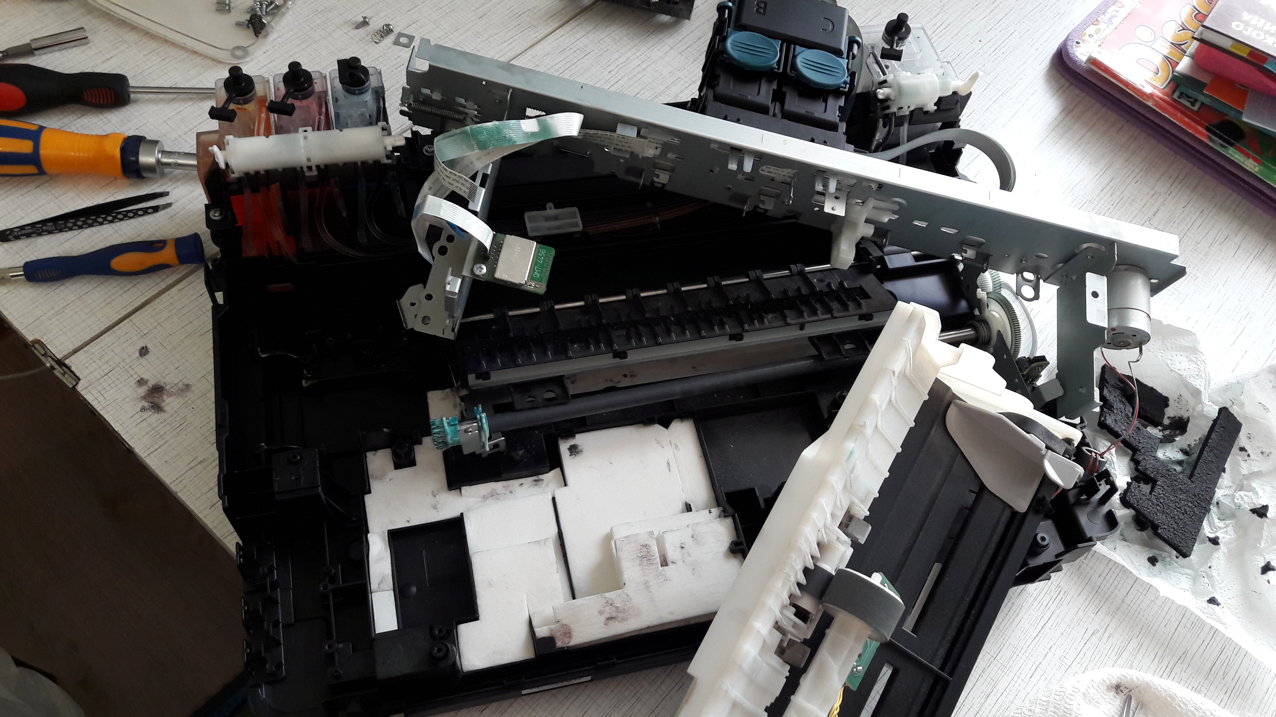

| Сообщение #1668 Отправлено 12 февраля 2020 - 12:57
Почему почти везде советуют самый простой, но не самый верный способ, замены памперса только для пигментных чернил?
Малюсенький памперс, куда сливаются цветные чернила, остается переполненным. Его можно заменить только разобрав принтер.
Когда на своем менял - "цветной" памперс был такой же переполненный, как и "черный". Оставлять его там в таком состоянии не было никакого смысла.
sp000,
У меня прошивка 1.03 и принтер пишет, что она актуальна и не требует обновления. С оф сайта скачалась вообще 1.02...
А где вы обновились?
Вижу скрин, но вбивая этот IP - выдает ошибку.

| Сообщение #1669 Отправлено 12 февраля 2020 - 21:05
Да потому что, иначе надо разбирать весь принтер, а памперсы между собой сообщаются и лишняя жидкость перетечет на памперс пигментных чернил.
Я подключил принтер как сетевой, через Wi-Fi и он получил этот адрес.
А у принтера есть вебсервер ("удаленный интерфейс"), зайдя на который можно обновить прошивку, скачав ее из интернета.
По инструкции из онлайн-руководства: Проверка сведений о Принтере.

| Сообщение #1672 Отправлено 12 февраля 2020 - 22:30
Так. А у меня нет пункта в меню о прошивке!
Можете прислать на почту последнюю прошивку?
Вон он там, под печатным аппаратом. Длинная полоса памперса.
Она единственная для цветных чернил.
Все остальное - для черных. Но и то путем частичной замены - даже черный памперс извлекается не полностью.
Хм... придется тогда разобрать и проверить тоже.
| Сообщение #1673 Отправлено 13 февраля 2020 - 05:37
Ну ее у меня как бы и нет.
Он сам с инета файл скачивает и устанавливает.
Там можно конечно прокси указать и в прокси получить ссылку и сам файл.
Но, думаю, будет проще обновиться, скачав программу с прошивкой с официального сайта: Программа обновления встроенного ПО принтера (Windows) для серии G3000 версии 1.1

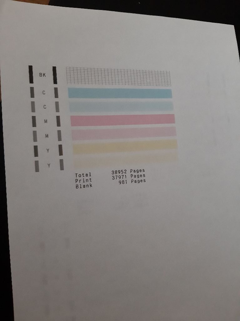

| Сообщение #1674 Отправлено 22 марта 2021 - 17:11
Если кому интересен ресурс ПГ, принтер G1411, период эксплуатации - 1 год:) Печатались ч/б документы с малым процентом заполнения в качестве "черновик". Ушло 1,5 банки чёрного пигмента и по 0,5 банок цветных чернил. Ошибок по памперсу не было. Принтер не мой, попросил человека сделать и сфотографировать тест дюз. Я сам немного в шоке.
