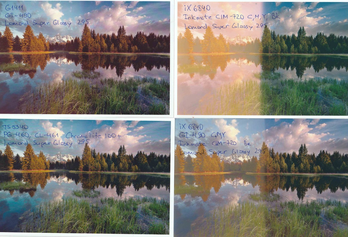

Читал у Canon где то, что они сами заявляют о том, что чёрные и серые чернила подобраны так, чтобы не было увода в разные оттенки при печати на максимально возможном числе носителей.
Меня интересует светостойкость этих чернил. Я проводил тест чернил Inkmate, GI-490 и оригинальных ChromaLife100+ дома на балконе, время - 3 недели, створки открыты, то есть не через стекло светит солнце, а напрямую. На Inkmate даже на закрытой части изображения цвета ушли и стали не такими, как были изначально. Сейчас эта же картинка напечатана на G540 и отправлена на балкон. Правда солнце уже не такое, как было месяц назад.

Именно эти чернила на iX6840 я не пробовал, я их полностью залил в G540. В режиме fine - это в высоком качестве или что то другое имелось ввиду? У меня профиль построен под высокое качество.

На 6840 не пробывали в режиме файн?
Другое, это пресловутые 2400Х9600...принтер в этом режиме делает 16 проходов ПГ вместо 6. В общем, должно прибавиться "плотности". Выставляете в настройках бумагу ПРО (платинум), качество другое (или что то в этом роде), в окошке тяните ползунок на 1. На тестовых картинках многовато черного (это про авто), ломонд суперглянец бумажка не плохая, но не кэнон платинум, поэтому я бы увеличил время на сушку и уменьшил бы скорость печати, тогда чернила точно не потекут да и для ПГ+.
Буду заправлять ими ПЗК в iX6840, посмотрим на цветопередачу и все остальное. Интересно, есть ли шанс, что iX6840 прям идеально без профилирования заработает на этих чернилах?)
Шансов мало, все таки колористика разная...а все остальное - светостойкость будет ок.

Про плотность на iX6840 - я уже все перепробовал, все типы бумаги и качества печати, включая ползунок в 1. Видимо, сами неоригинальные чернила не дают достичь такой "плотности", как оригиналы. Я пробовал накрутить интенсивность и контраст в плюс - плотность поднимается, но уже сами изображение становится не таким, как надо.
Да и вообще про "плотность" - процентов 99% людей фиг что заметит, их и так устраивает, это мне глаза мозолит и в одном месте подгорает, чтобы сделать лучше) я хочу добиться, чтобы фото с iX6840 и G540 стали примерно одинаковыми (с учетом отсутствия серого и красного в iX6840). И светостойкость была также одинаковой. Так что один комплект ПЗК для iX6840 уже вымыт и ждет, когда приедут чернила GI-43.
И не дадут, но в 6840 тестовые фото явно не в файне печатались....а в 540 именно в файне....
6840 это по сути офисный струйник формата А3 и возможности печати фото в нем порезаны самим кэноном...
Он недалеко ушел от 5340...хотя первый CMYK, а второй CMY, тот же 704 далеко ушел...
С светостойкостью все будет хорошо...с картинкой думаю то же.

Так у них же схема печати одинаковая абсолютно, у iX6840 и TS704.
Был у меня раньше TS5040, и, хотя картриджи отличаются, CL-471 у TS5040 и CL-451 у iX6840, построенные профили от TS5040 подходили 1:1 к iX6840 на тех же чернилах неоригинальных и той же бумаге, проверено лично)
Да, на iX6840 я печатаю в качестве высокое и он дает весьма приличное качество печати.
Так у 1411 и 5340 то же одинаковая...результат разный...
704 принтер "цветастый"...

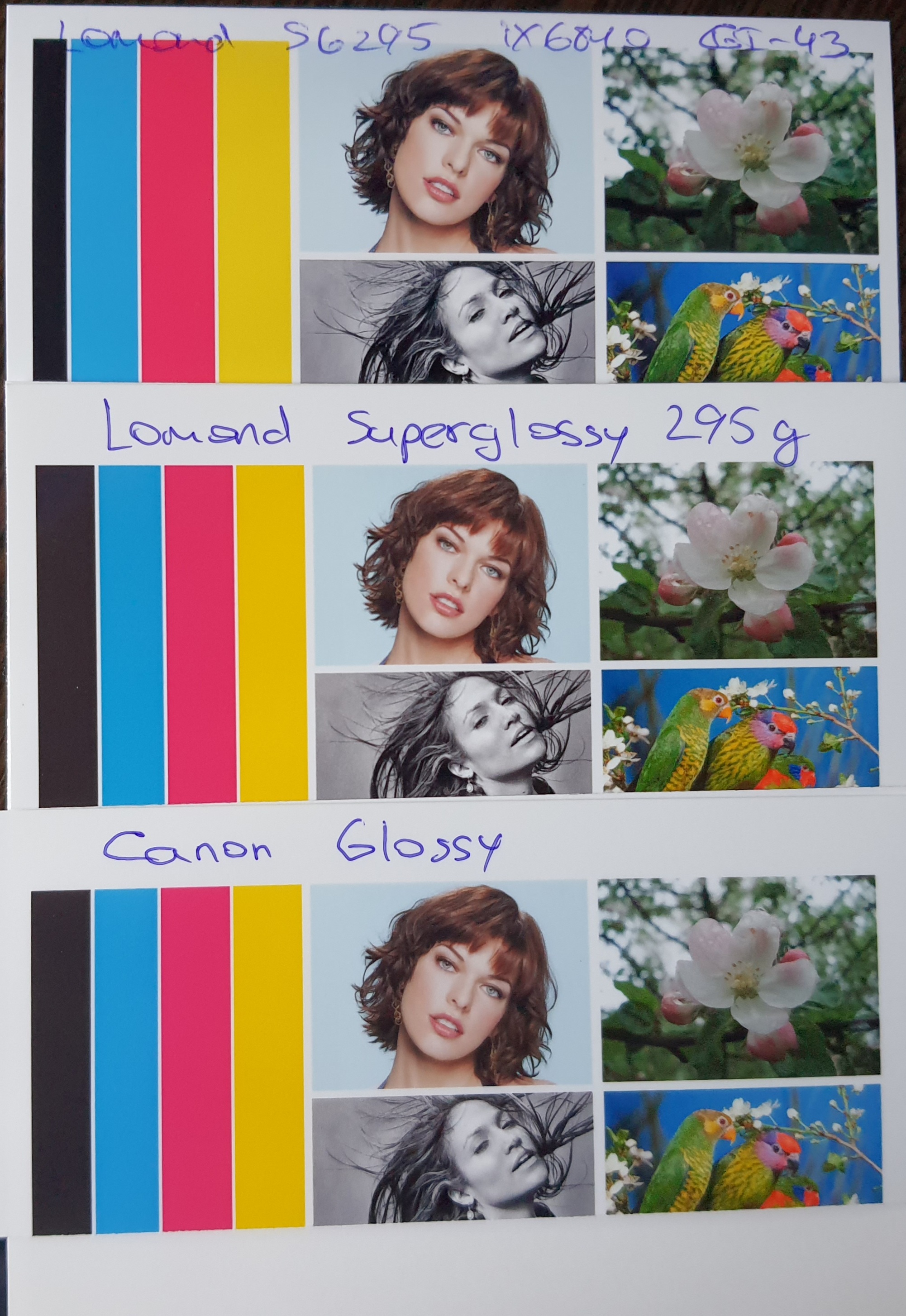

Да, кстати, завтра, точнее, уже сегодня, должны приехать чернила GI-43 из Украины, буду заправлять ПЗК и пробовать их в ix6840. А вдруг без профилирования правильный цвет будет))
Шанс есть , но очень маленький .

Приехали чернила, заправил ПЗК, запустил 2 прочистки, чтобы выгнать старые чернила. В общем, если в настройках драйвера cyan сделать минус 10, то получается практически одинаково с G540 на этих же чернилах. Чёрный получается таким же чёрным, как на G540, той "дымки" и недостатка "плотности" - нет. Если сравнивать в лоб отпечатки с ix6840 и G540, то заметен провал в красных цветах у ix6840 в сравнении с G540. Но это если сравнивать в лоб. Главное - теперь я могу печатать светостойкие отпечатки А3+.
