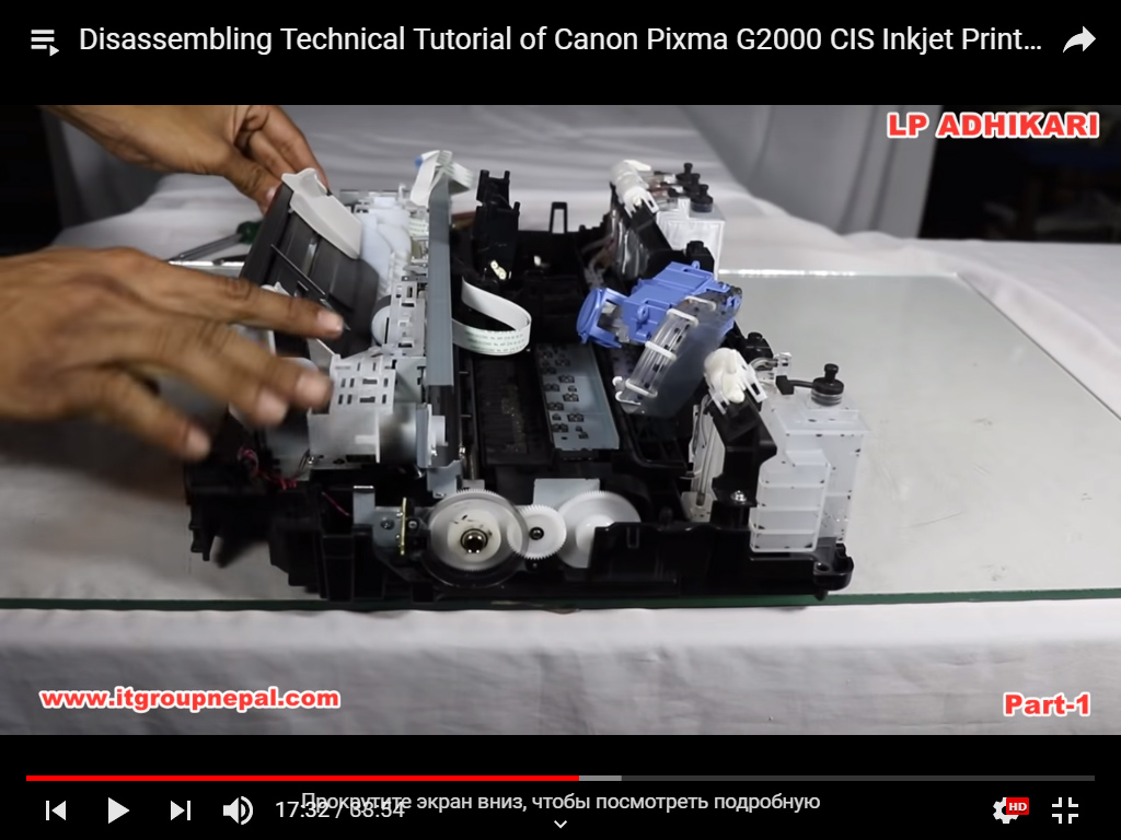

Здравствуйте! Подскажите по G1400, раньше, как открывал крышку, после некоторых движений каретки с ПГ, я мог ее рукой отодвинуть в удобную мне сторону, например, для осмотра капы. Теперь же при открытой крышке каретка спустя пару движений полностью паркуется. Как ее вывести в свободное положение? Вопрос интересует именно как в таком случае заменить ту же голову?
Ещё скажите, пожалуйста, как повторить процедуру первого запуска принтера с прокачкой чернил по капиллярам?
| Сообщение #1648 Отправлено 30 августа 2019 - 08:10
В общем ресурс цветной головки - несколько заправок, причём оригиналом. У меня практически умерли LM и LC дюзы на тесте, причем LM весьма скоропостижно. Помнится в своё время на IP5200 голова была намного долговечнее, схавала наверное больше литра не родных чернил и только потом начала загибаться, причем не так быстро. Хотя принтер мне достался за 5к рублей, так что за эти деньги сойдёт.
Подержать вторую кнопку, ту которая не включение, сколько точно не помню.

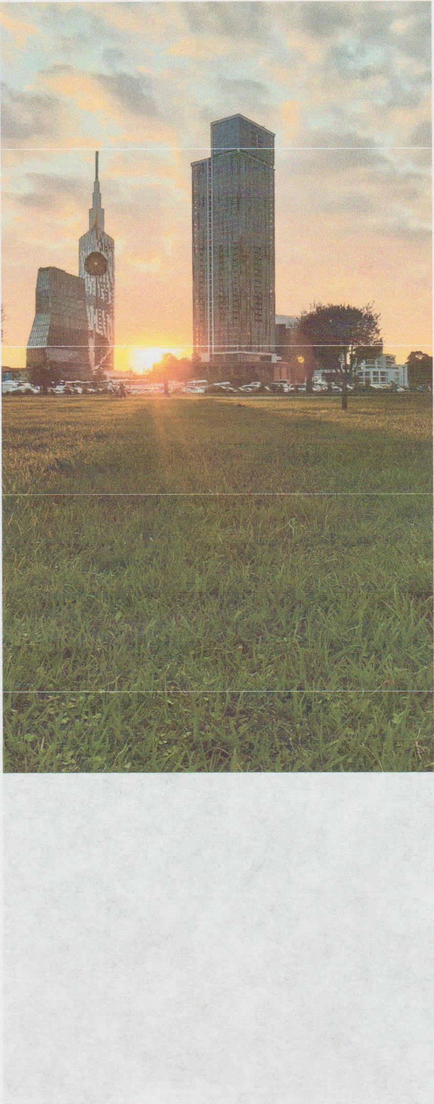

Всем привет!
В чем может быть проблема таких полос?
Ленту чистил. Головку выравнивал автоматически и вручную. Не помогает.
Картриджи достаточно свежие, да и полосить они одинаково не могут при износе.
Воздуха в трубках нет.
полосит в режиме "стандарт". А в режиме "высокое" полошения нет. Тупик.
| Сообщение #1657 Отправлено 23 октября 2019 - 10:49
Фурер, снимите бокову крышку левую.
и тест дюз выложите
и тест дюз выложите
| Сообщение #1659 Отправлено 23 октября 2019 - 19:33
Фурер, посмотреть на чистый или не чистый энподер.
