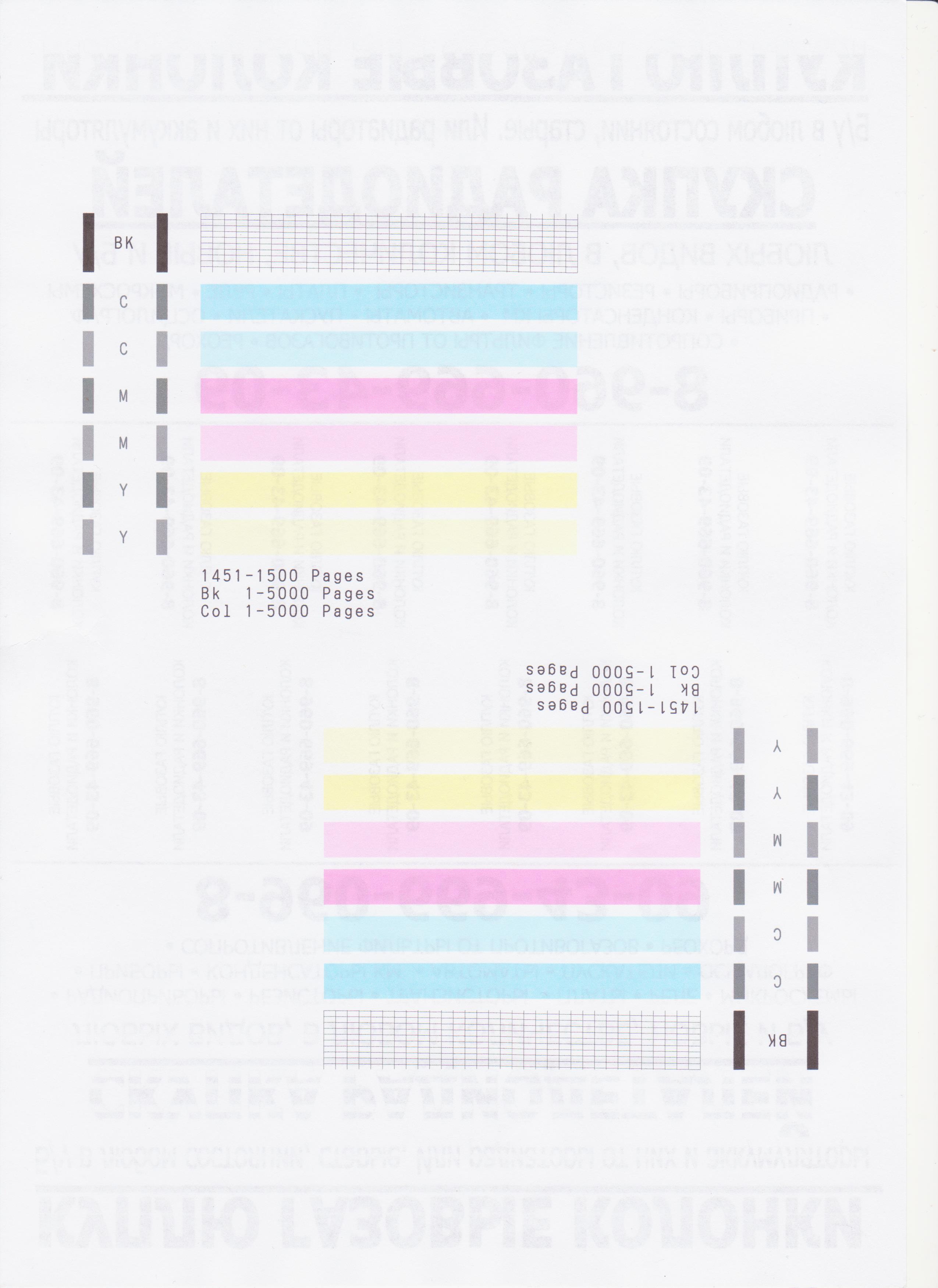

| Сообщение #1612 Отправлено 30 мая 2018 - 15:26
подскажите почему тестовая проверка сопел выдаёт такой результат? https://yadi.sk/i/pF34Ifbd3WhnDf (не могу прикрепить изображение)
причём печать фото/картинок/текста нормальная
я видел кнопку "Выравнивание печатающих головок", но чёта недогоняю как ей пользоватся
| Сообщение #1613 Отправлено 30 мая 2018 - 15:45
Сопла испортились, исправляется заменой печатающей головки.
| Сообщение #1614 Отправлено 30 мая 2018 - 19:15
Видел сообщения, что нечто подобное ещё можно отмыть, иногда. Я бы попытался.
| Сообщение #1615 Отправлено 31 мая 2018 - 11:41
И это Вы всего 100 страниц напечатали?? Оригиналом? Странненько.
Стоял что ли долго просто так?
Штатная прочистка что-то дает?
Но станет ненормальной, если будете продолжать использовать принтер при таком состоянии головы.
| Сообщение #1616 Отправлено 31 мая 2018 - 19:34
принтеру 1.5года, израсходовал 1 комплект родных чернил, сейчас залил опять родные чернила.
кол-во страниц сбросилось при перепрошивки (была ошибка памперса)
печатал не особо много, но раз в неделю запускал тестовую страницу, чтобы не засохли сопла
вот и теперь после перепрошивки и глубокой очистки вот такая вот тестовая страница и получается, я почему и начал грешить на выравнивание головок, думал мож чёт послеперепрошики у него глюкнуло
жаль если умрёт окончательно, впринцепи меня принтер устраивает
| Сообщение #1617 Отправлено 01 июня 2018 - 08:57
Вообще интегрированные картриджи (которые в качестве печатающих голов у Вас) долго не живут. Производителю не интересно это, так как хочется продать Вам новые за 50-60 долл. каждый.
Из нашей практики данные (выложено в данной теме): один комплект отходил около 10 тыс стр.(оригинал сначала, потом наши чернила С49), второй (на других чернилах)только 2 тыс стр.
Не помните ли сколько успели напечатать до сброса? Возможно, это и есть начало конца.
