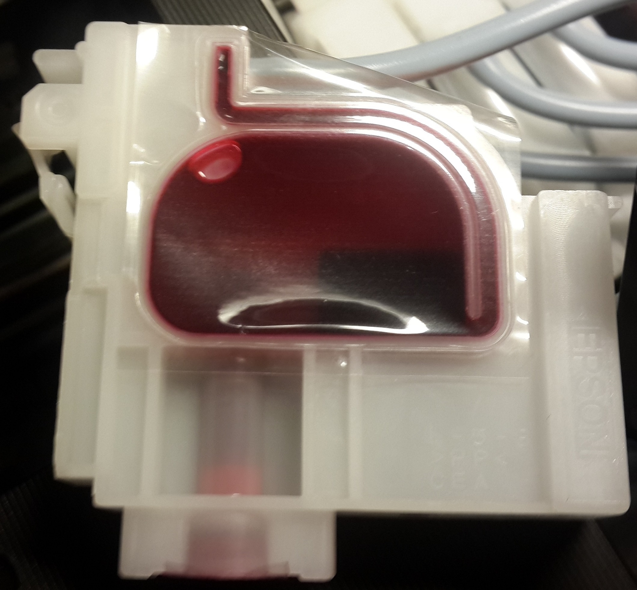

| Сообщение #48 Отправлено 15 сентября 2016 - 13:11
а чернила какой свежести?
проверьте наличие тих чернил в демпфере. со временем демпферы опустошаются сами по себе.
| Сообщение #49 Отправлено 15 сентября 2016 - 13:43
чернила в начале недели доливали, в демпферах (подобие картриджей) было три капли, "подкачал" до полного, нет результата... Может быть такое что воздух в пг попал и этот пузырь там бултыхается, не давая дюзам пробиться?

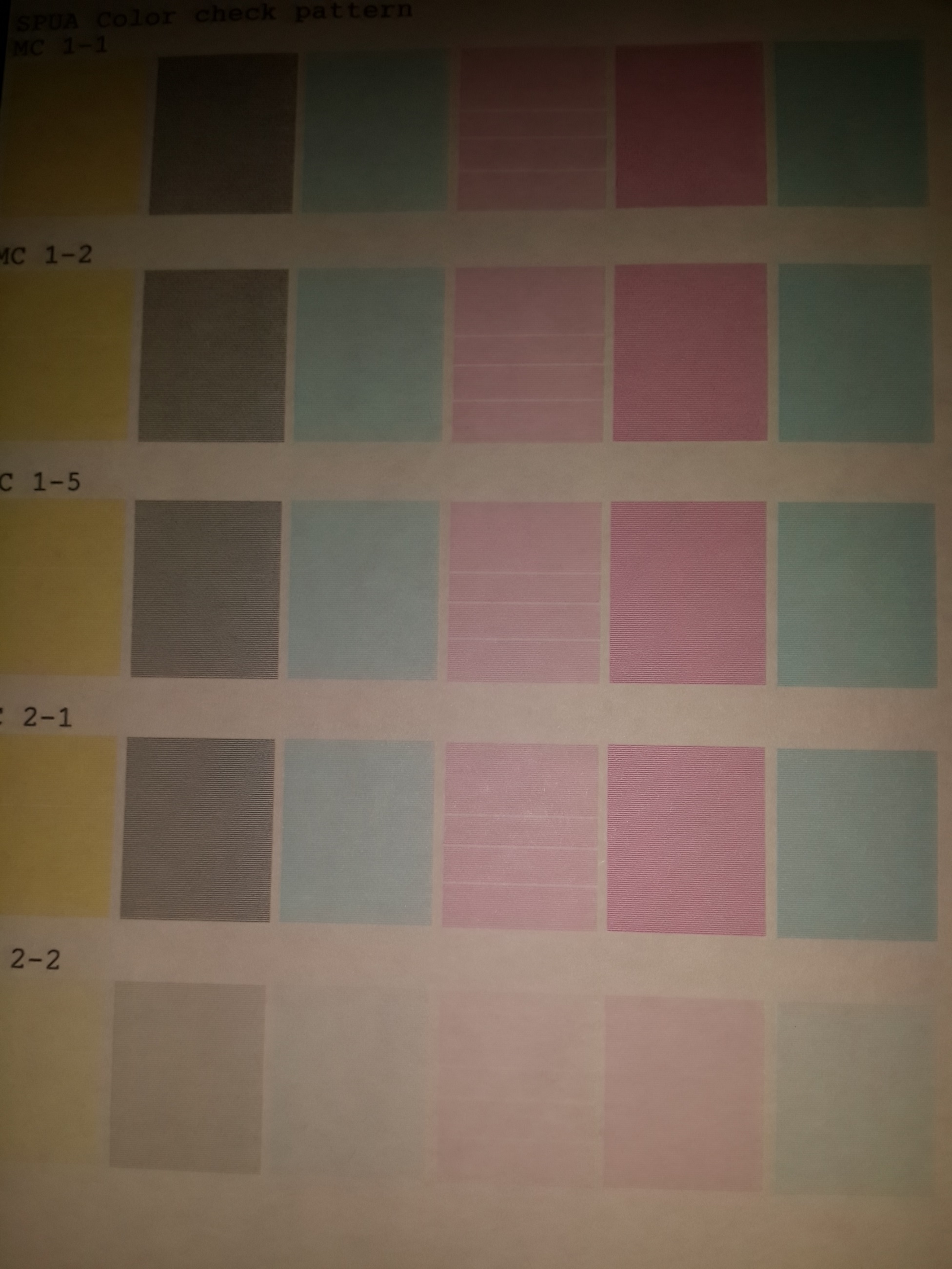

Здравствуйте.принтер l800, отпечатал 4к страниц.чернила inktec свежие.проблема в том что после печати 3-5 фото 10х15 или одной макс. качества А4 принтер начинает полосить на light magenta(на телесных оттенках отчетливо виднеются полосы), после перерыва 30-60 мин. печать снова в норме но опять на такое же количество фото.проводил все возможные прочистки прокачки приведенные на данном сайте.результат один.подскажите в чем проблема?
| Сообщение #57 Отправлено 08 октября 2016 - 20:11
Anbel, спасибо что ответили.что можно в них проверить. я прокачивал их шприцами.но результат один
| Сообщение #59 Отправлено 09 октября 2016 - 16:06
Замените лайт мадженту на чернила другого бренда и все пройдет.
