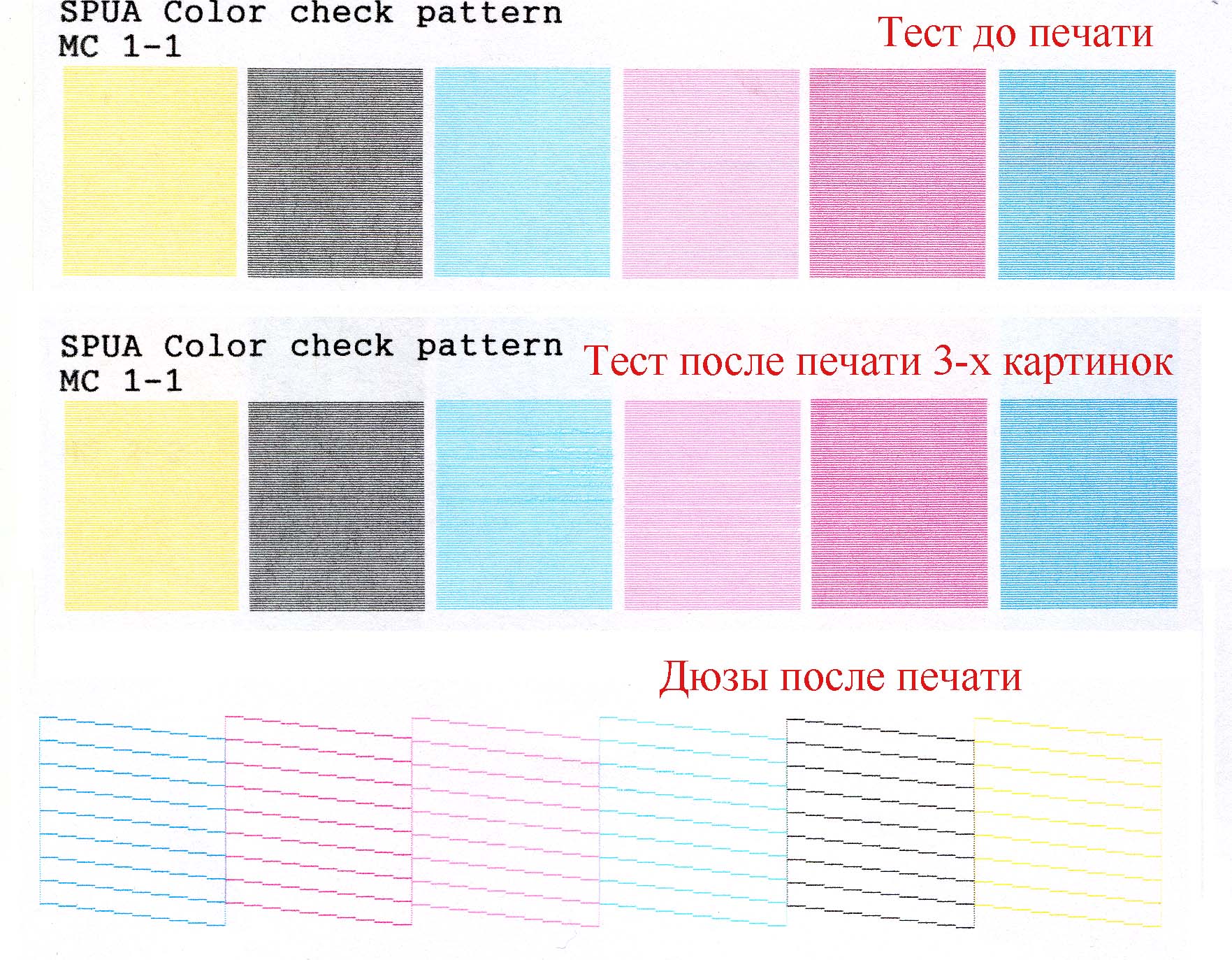

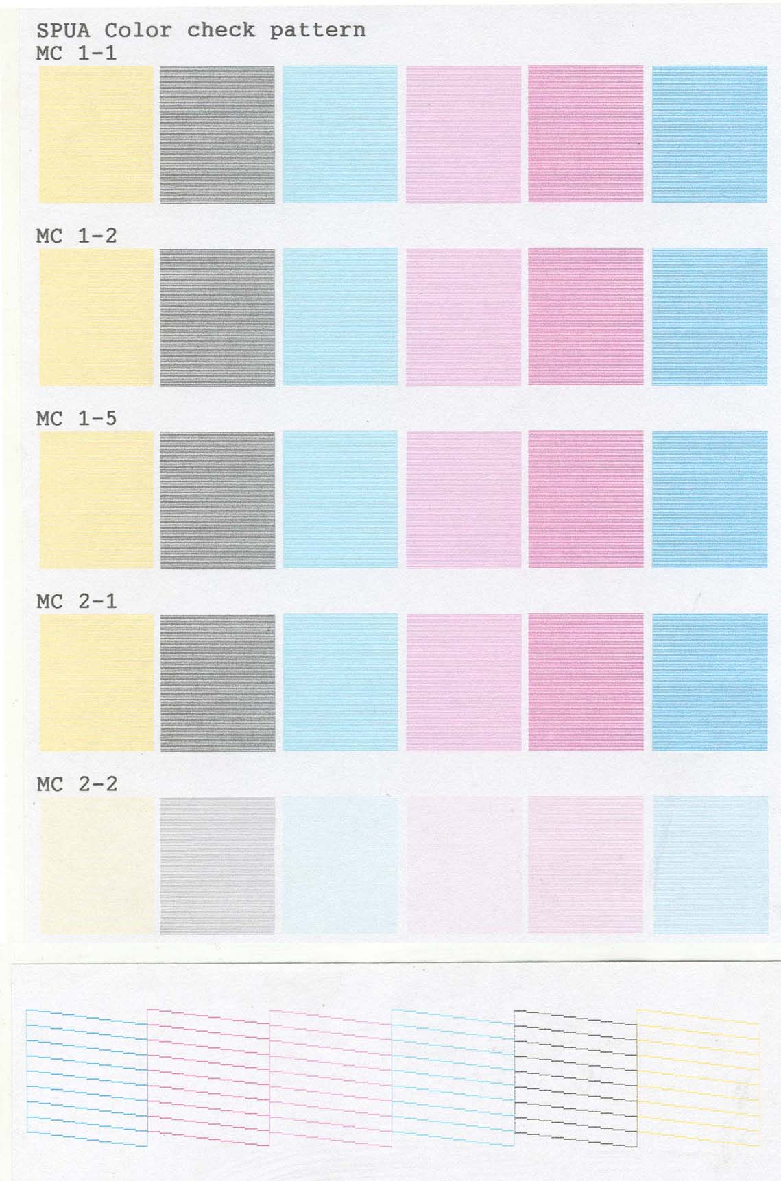

|    Сообщение #23 Отправлено 22 августа 2016 - 12:40   Роман67
aivocco, А для начала выложить здесь тест дюз и тест режимов печати перед печатью фотографий и тест режимов печати сразу же после того , как отпечатали 5 - 6 фотографий , не делая даже полминуты простоя ! На слово на форуме не верят ! :biggrin:
|    Сообщение #24 Отправлено 23 августа 2016 - 09:43   aivocco
Тест до
Тест после...
  • Прикрепленное изображение: Тест До.jpg
  • Прикрепленное изображение: Тест После.jpg

|    Сообщение #27 Отправлено 23 августа 2016 - 12:59   Nikolai67
Просмотр сообщенияaivocco сказал:
Тест после...
Или качество скана хреновое, или косят дюзы. Выбрать должен сам.
|    Сообщение #28 Отправлено 23 августа 2016 - 14:37   Роман67
Nikolai67, Даже на этом хреновом скане теста дюз виден небольшой косоструй по чёрному каналу , а так же довольно приличный по лайтам !
|    Сообщение #29 Отправлено 23 августа 2016 - 17:03   Nikolai67
Выкладывая херовые сканы пусть сам для себя выбирает, что ему ближе.
|    Сообщение #30 Отправлено 23 августа 2016 - 22:50   deleted

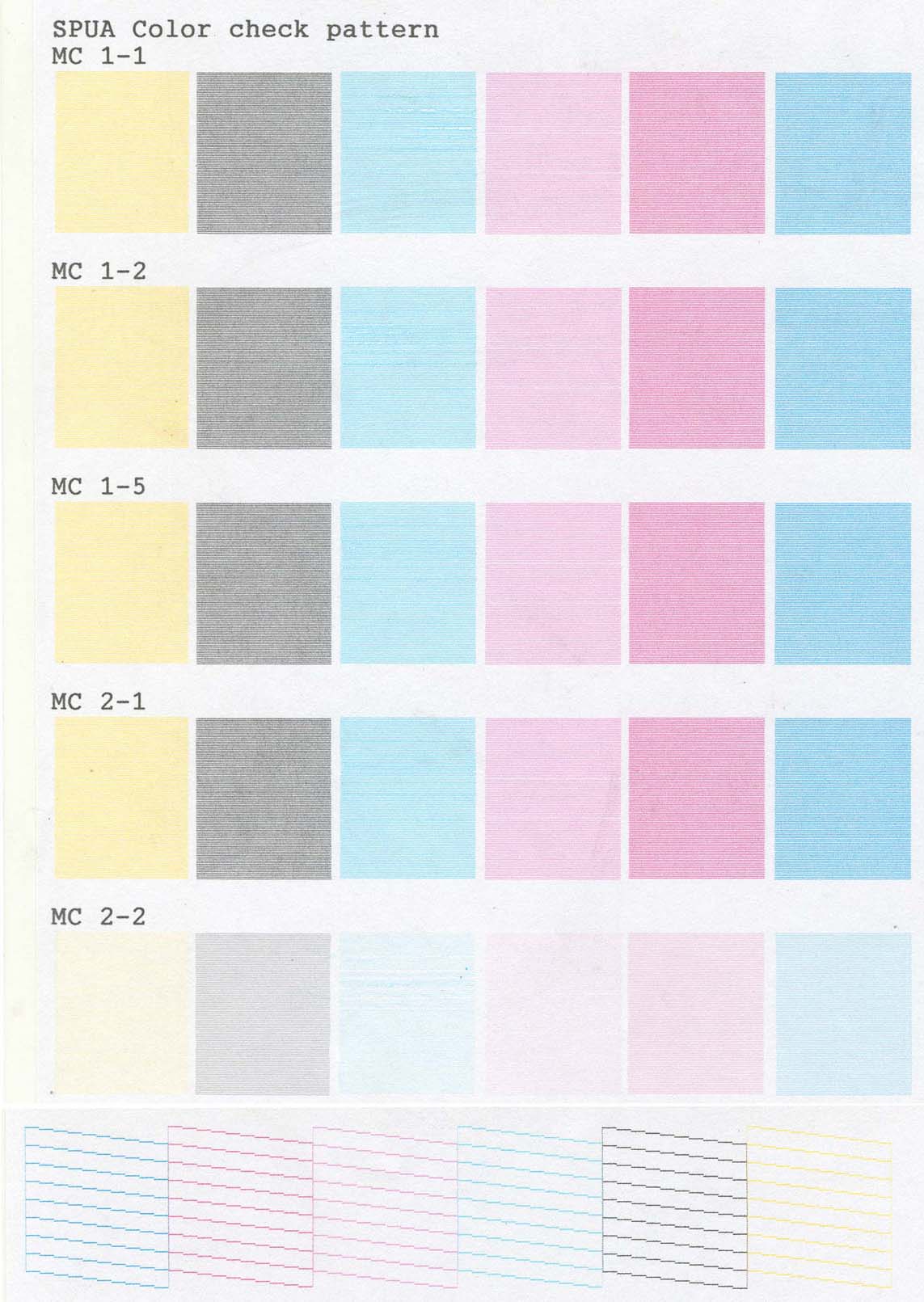

|    Сообщение #36 Отправлено 26 августа 2016 - 14:04   aivocco
Вопрос. Целая ли ПГ?
И сама картинка (полосатая)
Что делать?
Вот картинка
  • Прикрепленное изображение: Тест До и После.jpg
  • Прикрепленное изображение: Картинка.jpg
|    Сообщение #37 Отправлено 26 августа 2016 - 15:24   Kit2006
aivocco, по-моему смешение темно-синего и темно-красного, т.е. ПГ не целая.
|    Сообщение #38 Отправлено 26 августа 2016 - 15:58   deleted
А по-моему "кривые" чернила
Про разгерметизацию ничего нельзя пока сказать, если и есть, то очень небольшая и такого эффекта как на фото давать не должна. А вот сильный косоструй на LC очень даже может.
|    Сообщение #39 Отправлено 26 августа 2016 - 18:04   combain
aivocco, разгерметизация ( начало ) + кривоструй .
Выход из положения - замена чернил и ПГ .
|    Сообщение #40 Отправлено 26 августа 2016 - 19:01   demonn533
Привет. Ну для начало надо сделать бутерброд и одновременно заменить чернила на свежие (желательно всех цветов),а к стате что за чернила? И потом произвести прочистку и выполнить тест дюз и в студию результат.
