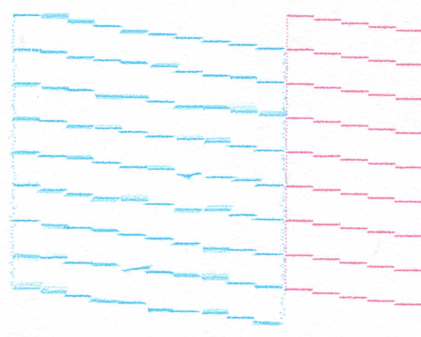

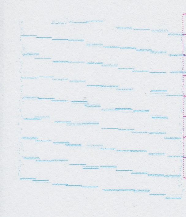

Здравствуйте!
Вот такая проблема с Cyan-дюзами, прочистка не помогает. Что бы это могла быть, возможно ли решить проблему?
Прикрепленное изображение: sketch508.jpgПрикрепленное изображение: sketch507.jpg
|    Сообщение #2 Отправлено 12 ноября 2015 - 16:53   Nikolai67
Загустели чернила. Промыть ПГ и всё что установлено перед ПГ.
|    Сообщение #3 Отправлено 12 ноября 2015 - 16:56   galchonok
Чернила новые (InkTec), печатаю регулярно. Да, забыл- принтер R295.
|    Сообщение #4 Отправлено 12 ноября 2015 - 17:55   Nikolai67
Осталось вызвать шамана с бубном.

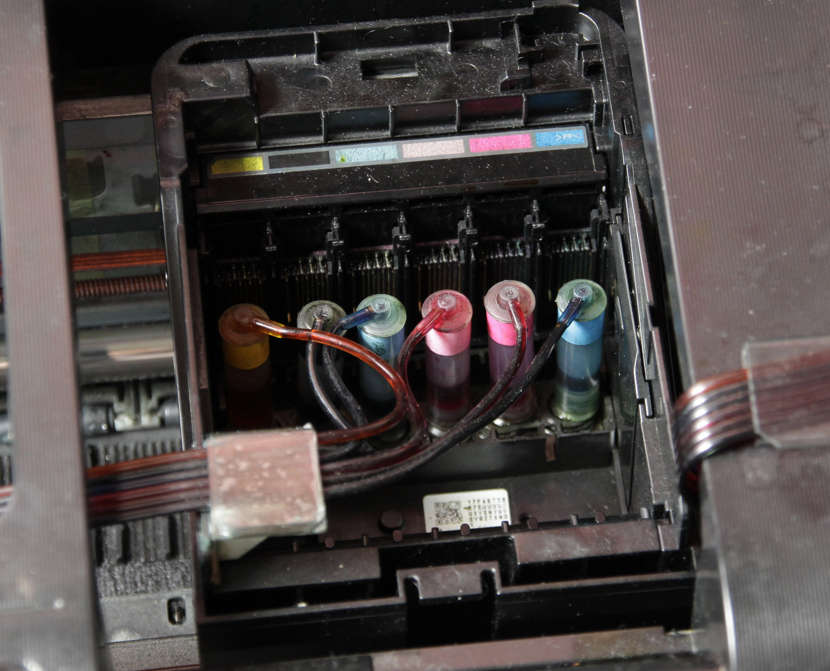

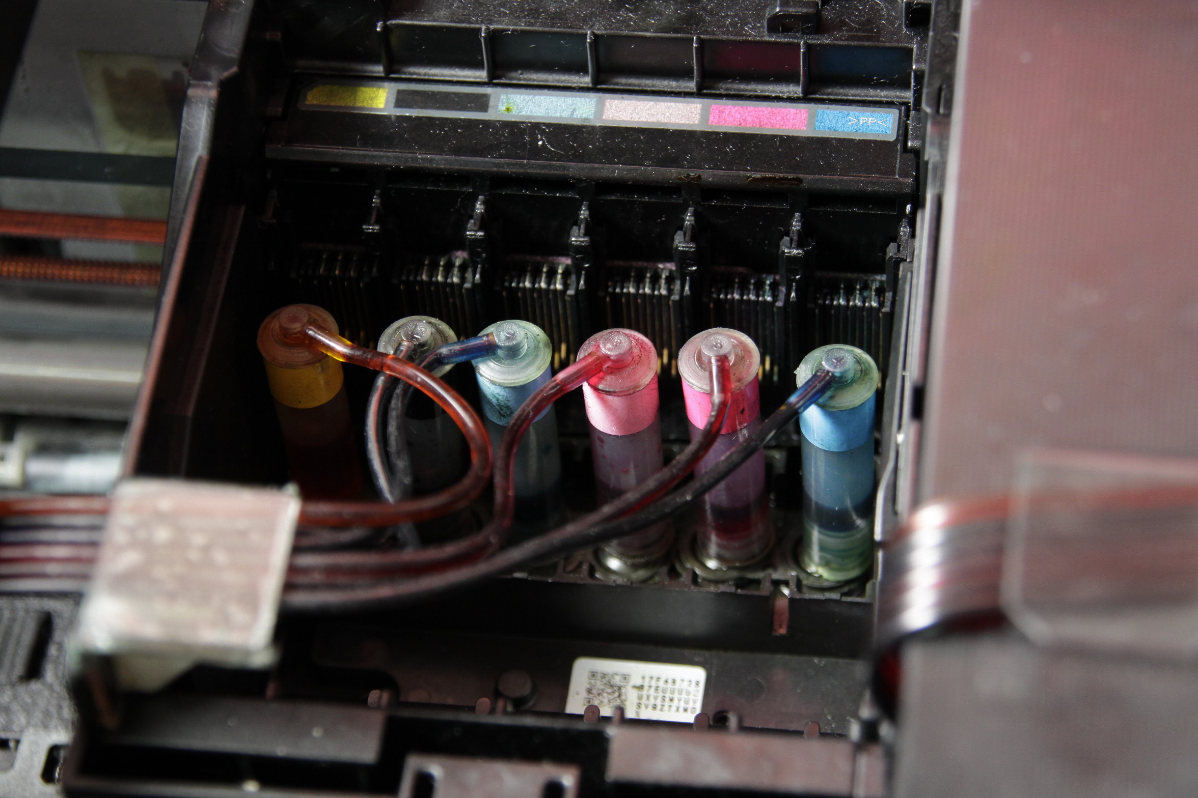

|    Сообщение #11 Отправлено 13 ноября 2015 - 09:17   Anbel
Фото капсул выложите.
|    Сообщение #12 Отправлено 13 ноября 2015 - 13:34   galchonok
Прикрепленное изображение: _MG_0191.JPG
Прикрепленное изображение: _MG_0190.JPG
|    Сообщение #13 Отправлено 13 ноября 2015 - 18:38   zigzag_ua
Я бы тоже посоветовал для начала промывать верхнюю часть ПГ, а нижнюю просто "подвесить" в дисц. воде на пару дней.

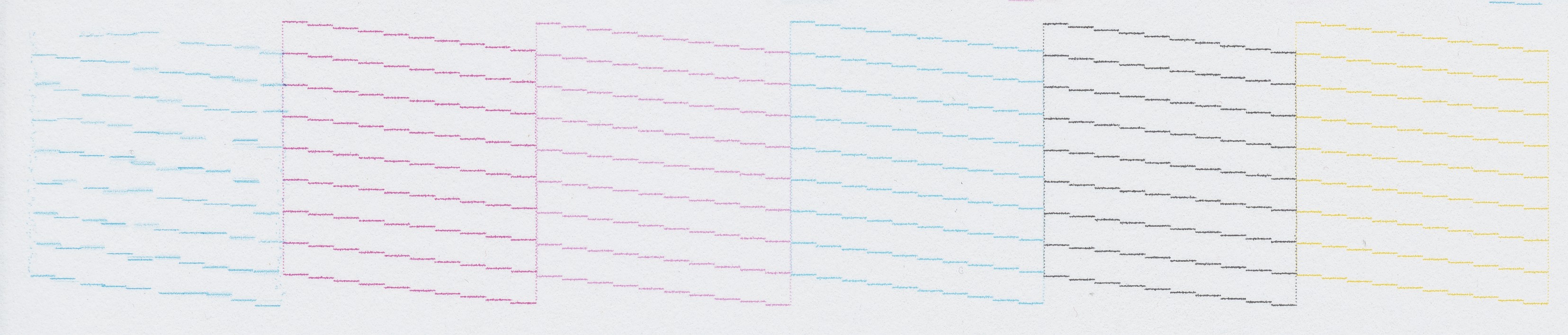

|    Сообщение #18 Отправлено 17 января 2016 - 21:59   aivocco
У меня такая же проблема с L800, чернила InkTec, принтеру 2 года, тоже на Cyan
Если кто решил, отпишитесь...
  • Прикрепленное изображение: Тест дюз Epson L800.jpg
|    Сообщение #19 Отправлено 18 января 2016 - 15:22   localhost
А тут нечего решать.
Полная промывка ПГ нужна.
Дистиллированной водой и инктековской промывкой.
И сушка
И чернила сменить. И демпфер проблемного цвета. И жёлтого тоже.
|    Сообщение #20 Отправлено 22 января 2016 - 14:13   Pavel Sapa
Просмотр сообщенияaivocco сказал:
принтеру 2 года
за этот срок чернила конечно могли загустеть, поэтому такой результат, промывайте ПГ и меняйте чернила, потом отпишитесь.
