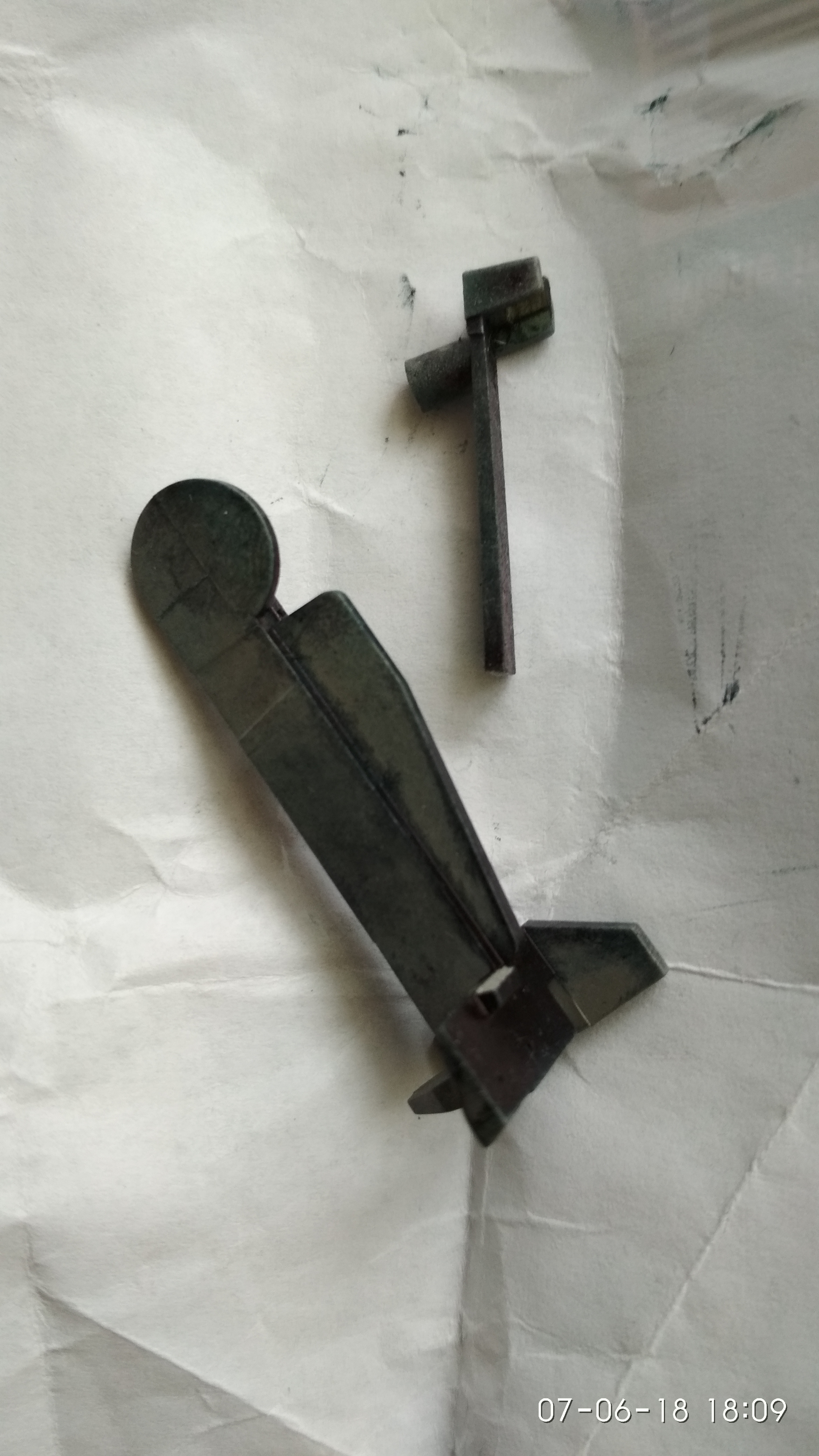

Сегодня плоттер 510 выдавал ошибку 21.10. Примчался на работу, разобрал сервисную станцию, из нее выпала арт такая деталь
При попытке поставить ее на место она очень легко сломалась у меня в руках (видимо от воздействия агрессивной среды - краски). Находится она возле левой салазки, по которой передвигается деталь с резиновыми лепестками, которые очищающают дюзы ПГ.
Забил на нее, решил вручную прокрутить моторчик станции. В одном месте крутилось туго, в этом месте протер от краски салазки, после этого стал легко крутиться. Затем все собрал - работает, печатает.
Вопрос: кто-нибудь знает на что влияет эта сломанная деталь?
