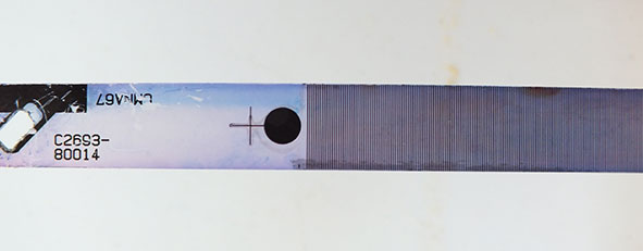

Что делали: прошивка, замена форматтера, замена второй "платы с мозгами", замена каретки, замена ленты энкодера и оптопары энкодера, чистка обоих энкодеров узла протяжки, замена двигателя, замена ножа, замена СПЧ и головок, смазка различными составами.
И вот это все сделано скорей всего зря. Для начала надо было Шлейфы все просмотреть ,почистить. Чаще всего в ней виноваты ,головки + плата Станции подкачки.
Решение: проволочное кольцо шириной 3 мм, надетое на палку каретки с левой стороны
Странно очень, Если лента энкондера новая,А Оригинал или Китай ??
