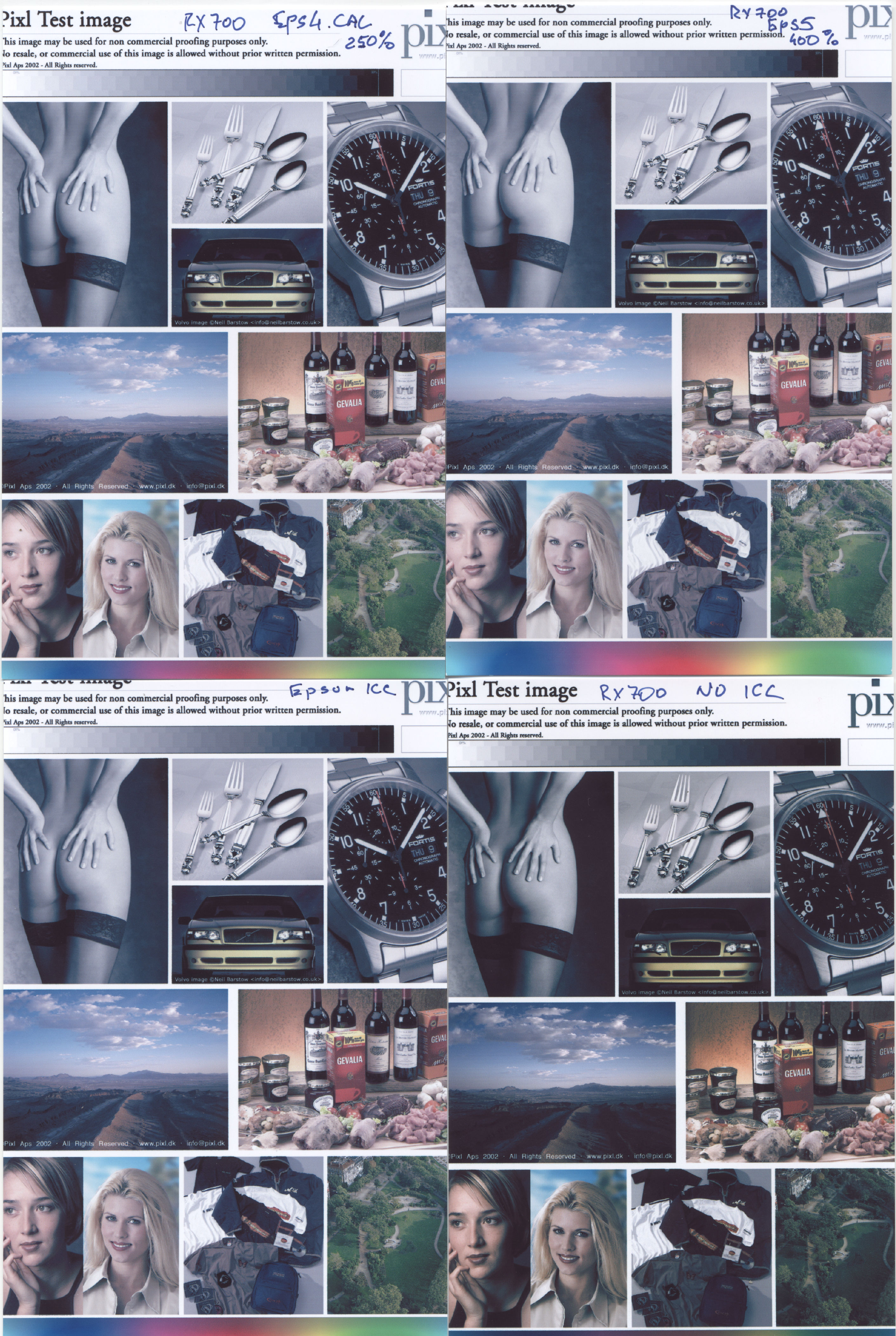

|    Сообщение #504 Отправлено 11 апреля 2016 - 22:05   JohnWest
Может кому-то пригодится мой опыт.
Я решил таки приступить к эксперимантам с БлокБлэк, у меня же его 6 литров простаивает.
В общем напечатал кучу мишеней, калибровочных изображений и пр. Сначала печатал на глянцевых 10х15см карточках, потом перешел на обычную офисную бумагу для проверки, куда какие цвета поехали. контрольные снимки печатал на глянце. Пробовал в лайтруме средние-темные тона отдельно тонировать, пробовал баланс белого меняь, все не то.
VueScan почемуто на моем RX700 выдавал очень странные icc профайлы и опечатки градиентов становились радугами всех цветов. Дочитался в интернете до Argyll V1.8.3 и стал там калибровать. Ооочень замороченно все в аргил, резултат чуть лучше чем есть сейчас, но все равно синит.
Можно играть с настройками до бесконечности. Уже 2 дня полных потратил на калибровку.
СИНИТ в тенях. как исправить, может кто-то подсказать куда дальше копать?
Приложил скан 3х отпечатков.
нижний левый - отпечатки со стандартным епсоновским icc
правый нижний - без icc совсем
верх левый - с использованием сгенерированного icm с максимальной заливкой 250%
верх правый - тоже самое, только максимум 400%, если присмотреться, в тенях деталей больше, но и черная линия плыть начинает на краях.
вот так делал профили:

  • Прикрепленное изображение: Scan-160411-0002.jpg
Nikon D7000 | Nikkor 70-200/2.8 | Sigma 35/1.4 | Samyang 85/1.4 | Tamron 17-50/2.8 | Epson RX700 + БлокБлэк

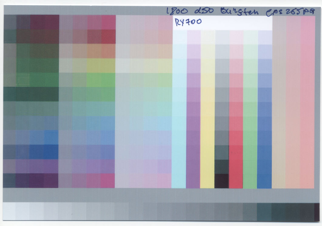

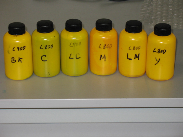

|    Сообщение #507 Отправлено 12 апреля 2016 - 07:56   WWM
Какая-то высшая математика не дала результата?
Нам неведомо точно, с той же или другой формулой чернила побывали у нас на тестировании. Они были в нестандартной таре (фото). До недавнего времени мы были уверенны в том, что протестированные образцы - это будущие БлокБлэк. Теперь уверенности такой нет потому, что нет четких ответов от производителя/продавца.
Тем не менее, профилировались они хорошо.
Вот Вам профиль на посмотреть. Чернила там с кодовым именем Bursten. :biggrin:
  • Прикрепленное изображение: Ink for L800.JPG
Прикрепленные файлы

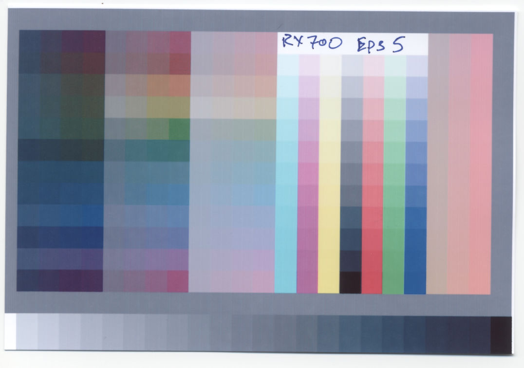

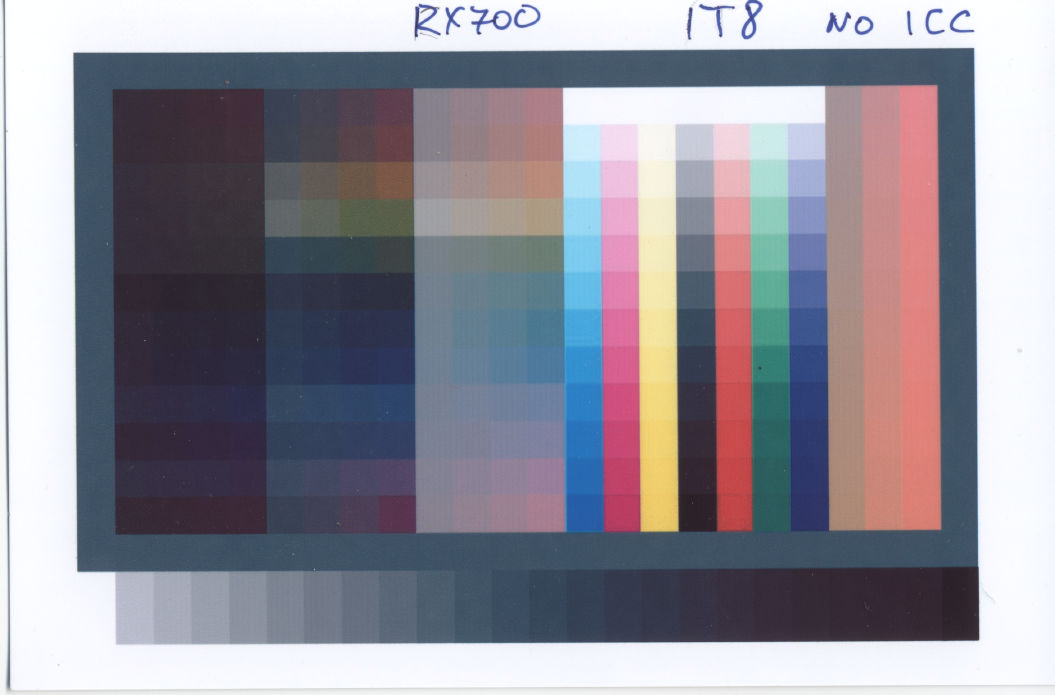

Спасибо за профиль. я попробовал, вот что получилось, 3 мишени:
без icc, ваш, мой
все не то, ни ваш, ни мой профиль не дает то что вижу на хорошем IPS мониторе.
крайне удивлен тем что одинаковые чернила на одинаковой бумаге НО на разных принетрах дают абсолютно разную картинку. я не про вас, я пробовал еще на R200 печатать, там в зелень ушли цвета.
  • Прикрепленное изображение: Scan-160412-0001.jpg
  • Прикрепленное изображение: Scan-160412-0002.jpg
  • Прикрепленное изображение: Scan-160412-0004.jpg

|    Сообщение #510 Отправлено 12 апреля 2016 - 09:21   WWM
Просмотр сообщенияJohnWest сказал:
Имеете ввиду что на стороне клиента хорошо профилировались?
У нас профилировали в Испытательном центре. С помощью профессионального оборудования X-Rite,программы Profile Maker.
С помощью сканера не профилировали ни разу.
Подождите, как это Вы взвали все в кучу?
Наш профиль, во-первых, был сделан на чернилах из желтых бутылок, и не факт, что это то же самое, что у Вас.
Во-вторых, профиль наш (и это показано в его названии) годится исключительно для этих чернил, использованных на принтере L800 при печати на бумаге Epson Premium Glossy 255. А Вы на каком принтере и бумаге его использовали?? естественно, не будет работать, чему удивляться.

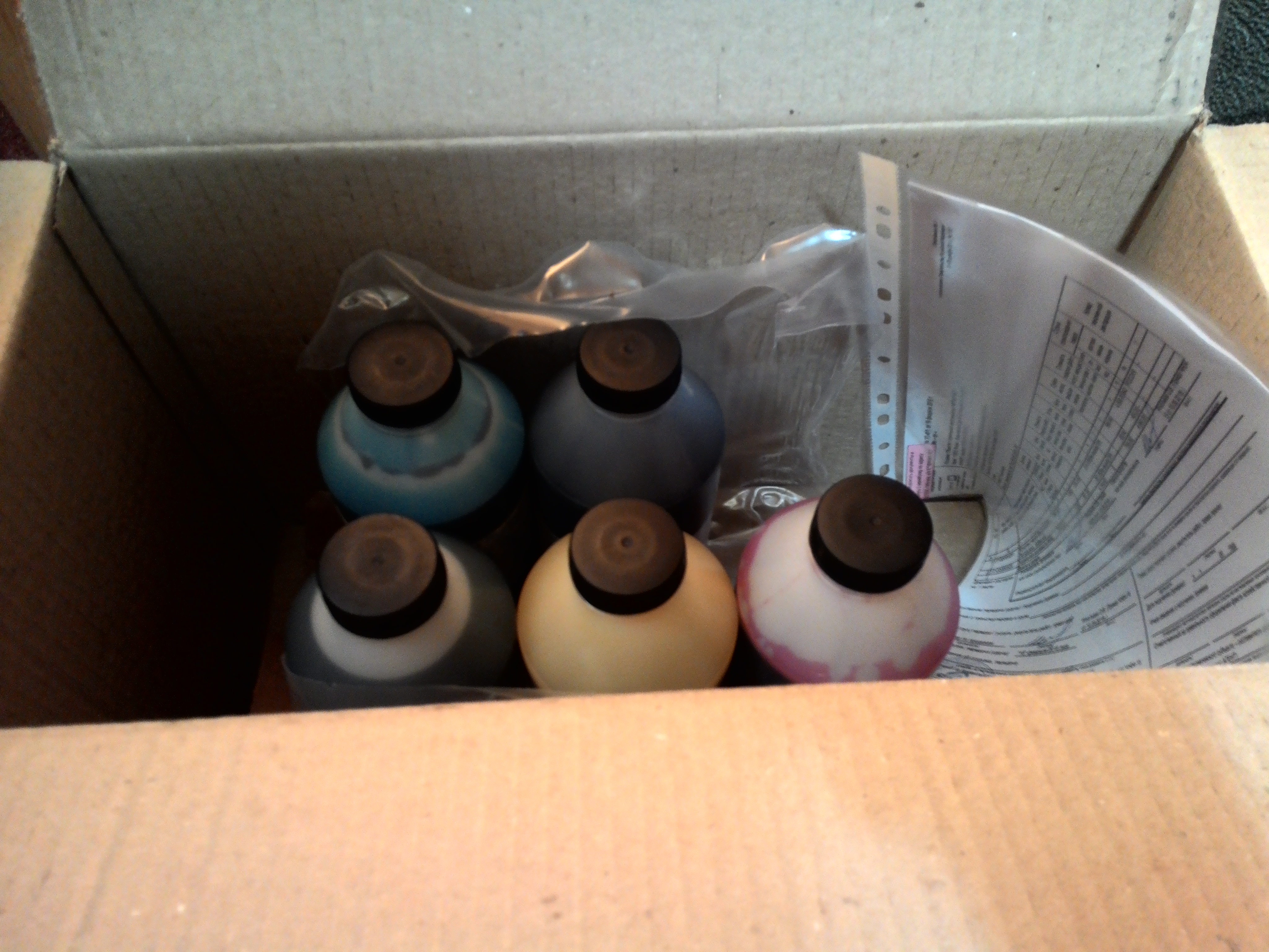

  • Прикрепленное изображение: P_20160217_183728.jpg
  • Прикрепленное изображение: P_20160217_183734.jpg
  • Прикрепленное изображение: P_20160217_183950_1_p.jpg

|    Сообщение #515 Отправлено 12 апреля 2016 - 20:32   WWM
Я ни в коем случае не хотел вас обидеть или оскорбить.
Ну при чем здесь это? Вы просто неправильно применили профиль - вот что Вы должны понять. Точнее, Вы попытались применить профиль (наш) на своем принтере, а он для L800! И чернила, и бумага тоже не те. Вот что имелось в виду.
|    Сообщение #516 Отправлено 14 апреля 2016 - 00:24   Sergey An
Да, что-то мы не пояснили вовремя - боялись партнеров обидеть). Итак разоблачение! )
