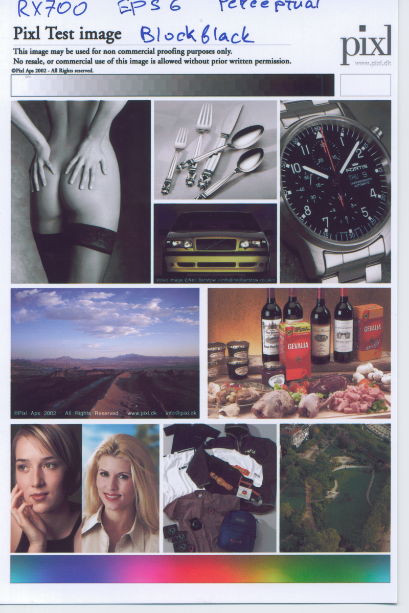

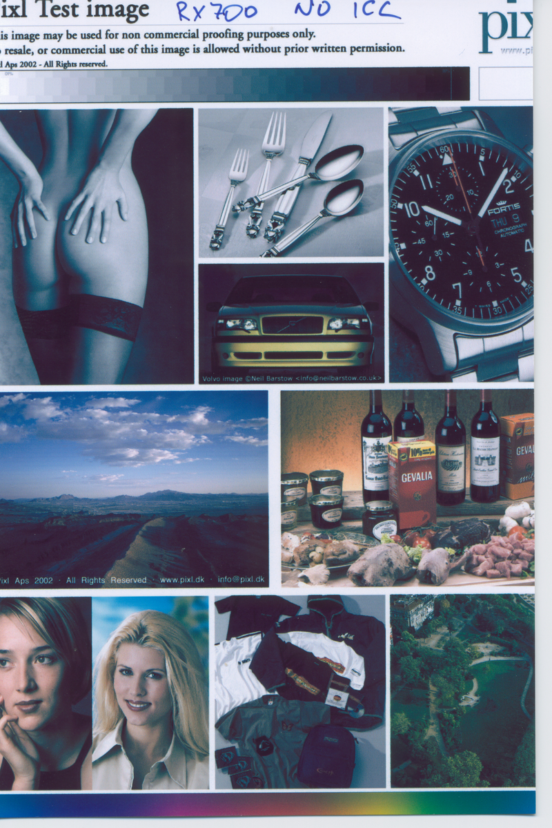

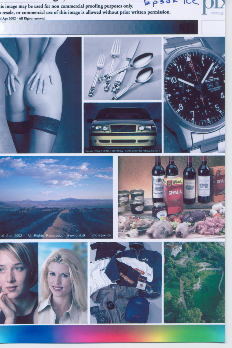

Продолжаю тему профилирования RX700 под БлокБлэк, вот что получилось:
1. Без профиля, петатает "как есть"
2. Эпсоновский профиль чернил
3. Полученный профиль (не без помощи ДокторЪ, за что ему публично выражаю благодарность, доковырял таки Argill, может кому-то пригодится icm файлик)
зы. теперь возникло желание отпрофилировать сканер :biggrin:

|    Сообщение #545 Отправлено 16 апреля 2016 - 15:15   WWM
Просмотр сообщенияJohnWest сказал:
Успехов!
Как получится, расскажите КАК.
А что за бумага? Даже сама бумага сканируется синюшной.
|    Сообщение #546 Отправлено 16 апреля 2016 - 20:08   JohnWest
Ведь у сканера свой ICM профайл!?
Бумага Cactus 230гр. Скажите, как вы понимаете что бумага синяя?

|    Сообщение #547 Отправлено 16 апреля 2016 - 20:25   nik_2
Они свою синюху впаривают - вот и присмотрелись, попривыкли ))) ссылка
|    Сообщение #548 Отправлено 16 апреля 2016 - 20:46   WWM
Имелось в виду в данном случае, что на Вашем скане сама бумага синяя. Разве нет? Фон отпечатка посмотрите какой.
|    Сообщение #549 Отправлено 16 апреля 2016 - 22:36   localhost
Всё так и есть. Но профилирование сканеров и камер занятие куда более сложное, чем профилирование мониторов и принтеров.
Я недавно вышел из отпуска, так что думаю, скоро поставлю себе в график продолжение экспериментов со сканерами. Уже не знаю, получится что или нет... Но если получится, то я выложу здесь свою методику.
Но нельзя не отметить, но наличие мишени IT/8.2 Kodak Q60 или аналогично обязательно. А она стоит хороших денег.
Мне вот WWM предоставили побаловаться. Но я пока не осилил.
Скорее всего, ещё и спектрофотометр нужен уровня X-Rite i1 PRO (цена - 800 Евро, мишень в комплекте есть)
Не исключено, что мне (как и многим другим) не хватает этого
https://www.xritepho.../foto/catalog/5
