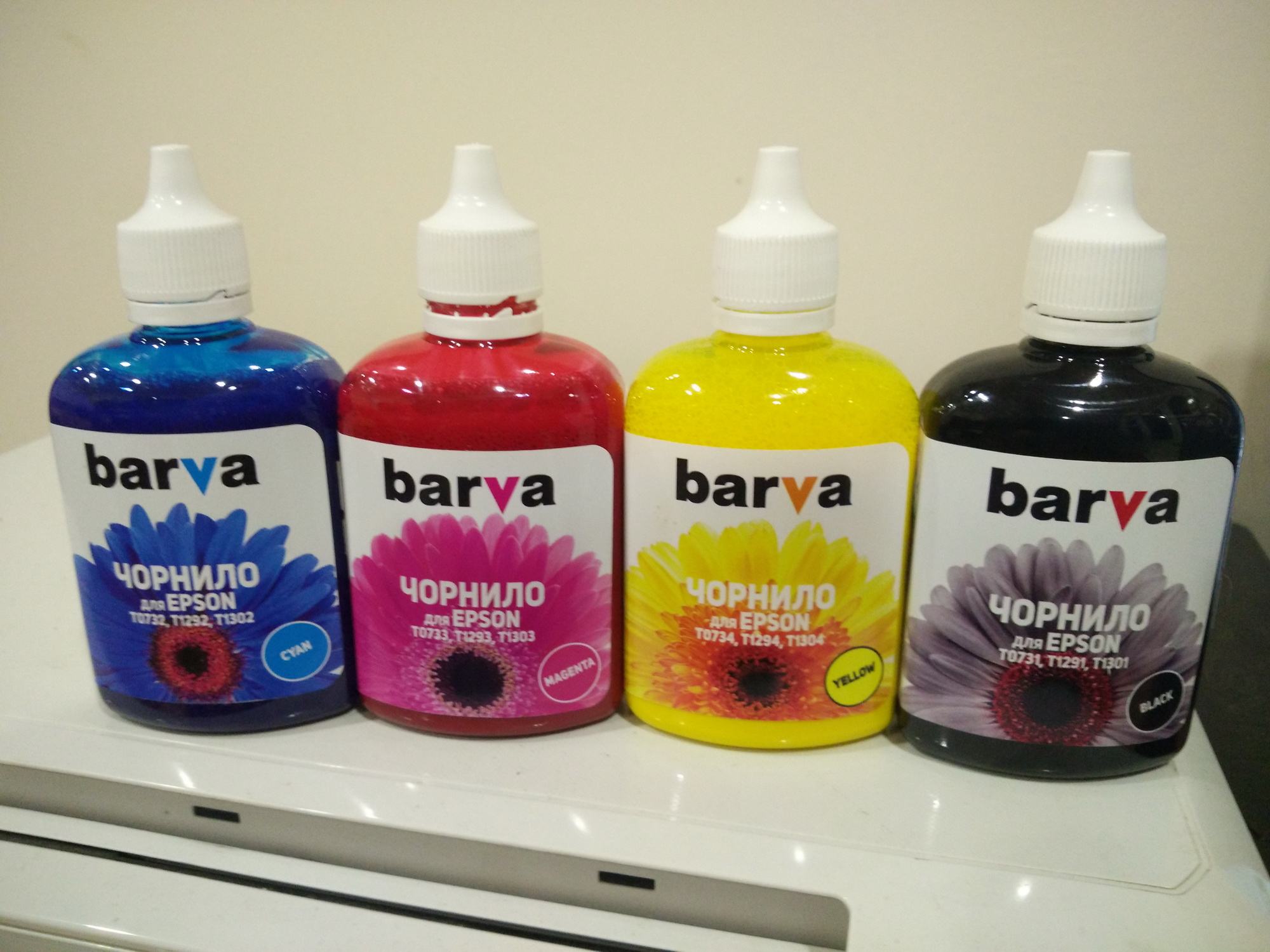

Короче компания Barva выпустила на рынок свои новые пигментные чернила для Эпсонов на 4 цвета.
Называются они просто:
Черный- I-BAR-ET1301
Циан- I-BAR-ET1302
Мажента-I-BAR-ET1303
Желтый- I-BAR-ET1304
А так же выкладываю информацию по совместимости с такими принтерами:
Д/картриджей: T0461, T0631, T0731, T0731H, T0921, T1031, T1051, T1281,
T1291, T1301, T1621, T1631, T7011, T7021, T7031; Совместимость с
принтерами: Stylus C63PE/65PE/67/79/87/91/110,
CX3500/3700/3900/4100/4300/4700/4900/5900/6900F/7300/8300/9300F, S22,
SX125/130/230/235W/420W/425W/430W/435W/440W/445W/525WD/535WD,
T26/27, TX106/109/117/119/200/209/210/219/400/409/410/419/550W; Stylus
Office B42WD, BX305F/320FW/625FWD/635FWD, T30/40W/1100,
TX300F/510FN/550W/600FW; WorkForce WF-
2010W/2510WF/2530WF/3520DWF/7015/7515/7525, Pro WP-
4015DN/4025DW/4095DN/4515DN/4525DNF/4535DWF/4545DTWF/4595DNF
Подробней вся информация по ссылке:
http://patronservice...gment_epson.pdf
Честно сам не пробовал их еще, в понедельник мне вышлют пару комплектов. Думаю их запилить на ТХ210 и WF 7515.
У кого какие будут предложения по тестам...
Циан- I-BAR-ET1302

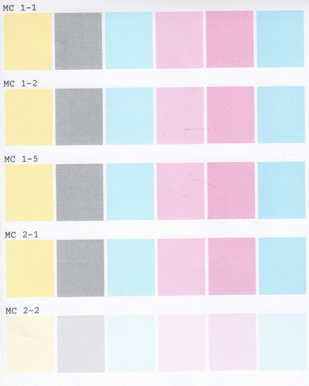

| Сообщение #136 Отправлено 25 июля 2017 - 22:17

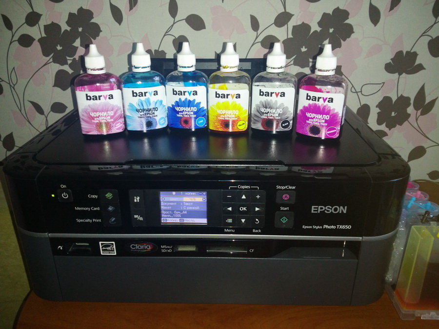

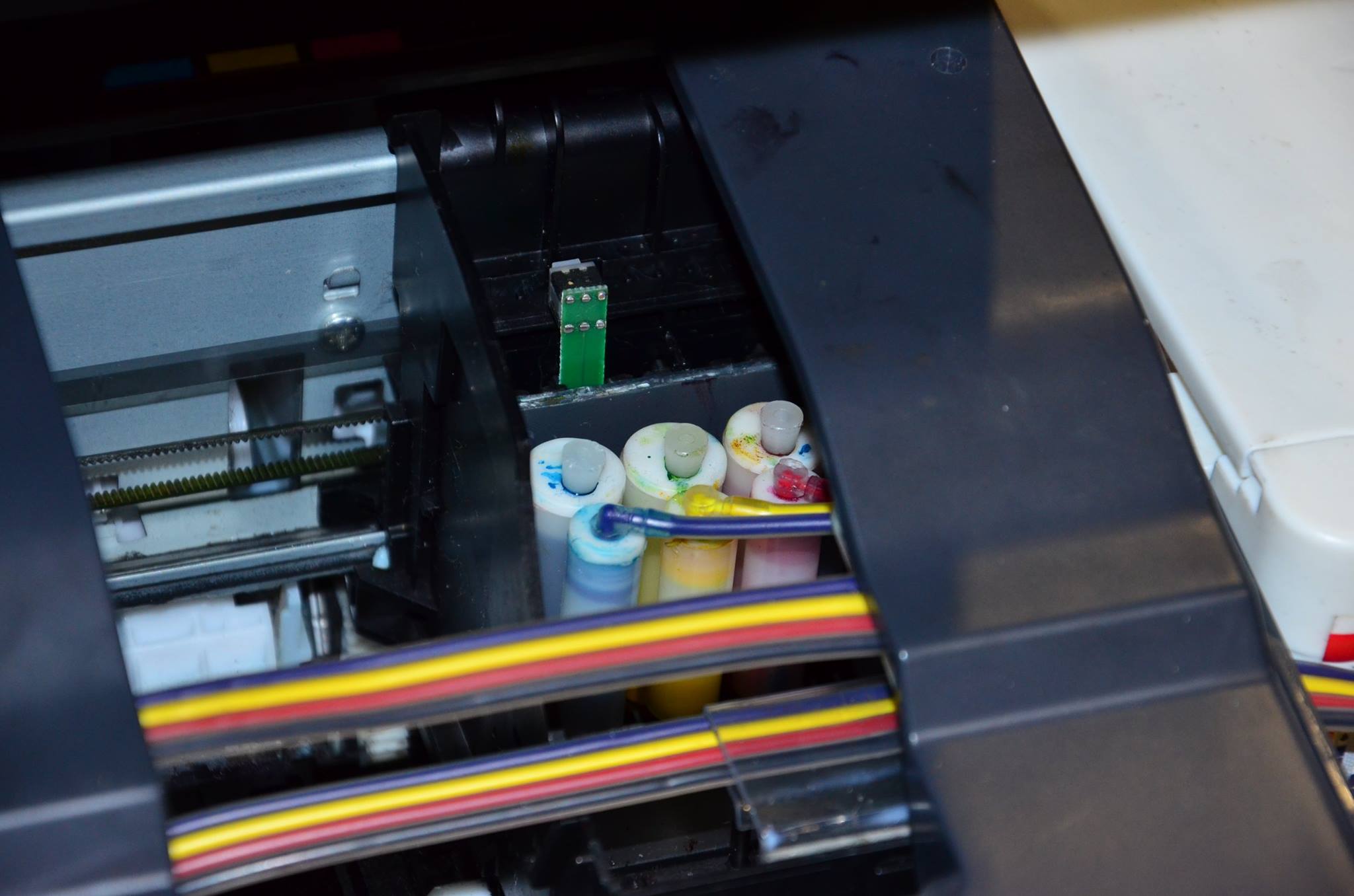

Совсем недавно были плохие отзывы о чернилах Barva для 6 цветных принтеров, пользователь признал (НЕ БУДУ ПАЛЬЦЕМ ТЫКАТЬ), что чернила не причем, но осадок то остался.
Поэтому выкладываю результаты теста режимов печати на ТХ650 после замены чернил. Кстати изначально этот принтер работал на Е83(WWM) 2,5 года без замены и без доливок, что меня очень и очень удивило... Косяки начались на черном и на мадженте, еще полосил лайтциан.
Итак на ТХ 650 установлена СНПЧ
на 2П капсулах,
офисы доноры.
Ну и сами тесты.
Прошу не пинать хозяйку принтера за грязный сканер. Для особо требовательных могу залить в облако.
Сегодня пришли ништяки...
Комплект чернил 4Х90 мл пигмента от Barva.
Пока не заливал никуда, но руки чешутся. Также прислали тест-набор бумаги, буду пробовать печатать пигментом на глянце.
Кстати решил проверить как пенятся чернила. После хорошей встряски в бутылках черного, мадженты и циана пена осела, а вот с желтым проблема, полчаса а пена стоит.
Стоимость чернил на оф сайте составляет 98 грн-90мл, 192 грн-180мл.
https://patronservic...0%A2000052%5D=1
Далее будет...
Ну и сами тесты.
Далее будет...
