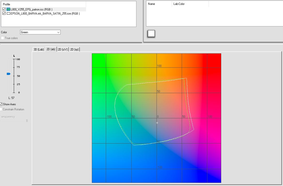

| Сообщение #173 Отправлено 02 мая 2018 - 18:18

| Сообщение #175 Отправлено 02 мая 2018 - 19:29
WWM,
Anbel,
Вот мой вариант профиля и его названия и кодировки.
EPSON_L800_BARVA.ink_BARVA_SATIN_255.rar (1,14МБ)
Количество загрузок:: 428
Так же мне удалось немного расширить охват в красном и более сгладить данные
Изучайте)))
Из названий профилей не очень понятно какие именно чернила и какая именно бумага
Anbel,
Вот пример: L800_V255_EPG_patron Это бумага белый сатин 255 плотность. я желтым выделил надпись
Изучайте)))
| Сообщение #177 Отправлено 02 мая 2018 - 20:33
Anbel, нечего страшного, главное что ноль
Если будет возможность, то проверь пожалуйста профиль на то, что вышло.
По данным всё красиво, по экранной цветопробе - серый и общий оттенок соответствует оттенку бумаги.
Родной профиль от барвы сильно перевешивал в желтый оттенок в попытке интенсивно нейтролизовать серый ( в результате - аут по серому и общяя желтизна ).
