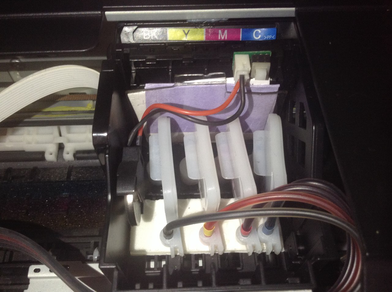

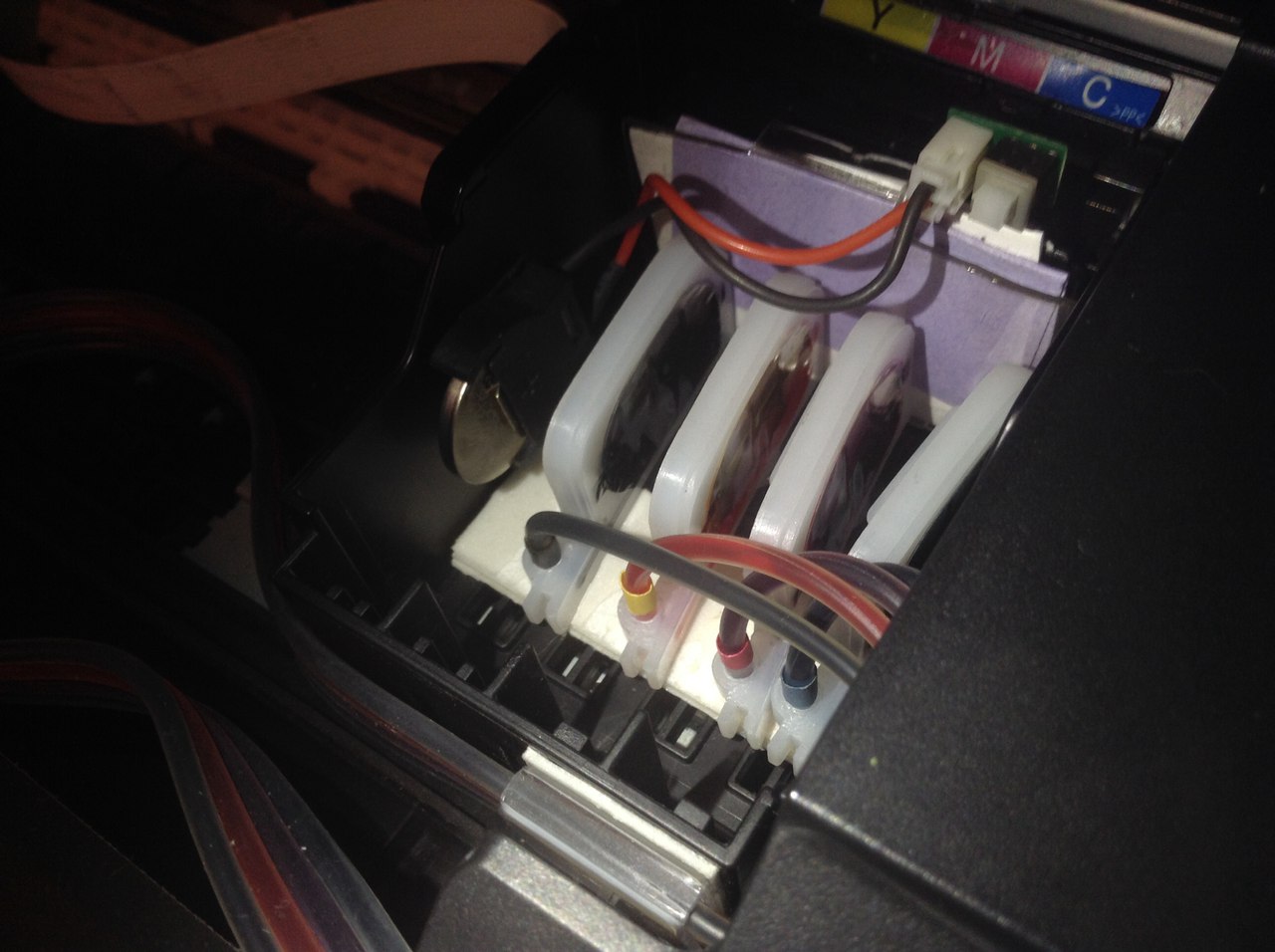

Вот, что мне прислал клиент фото, как была установлена СНПЧ на 306, я бы сказал это анти установка. Кто может определить, что здесь не так?
Данную систему устанавливали в Эпсон центр Кривой Рог.

|    Сообщение #85 Отправлено 08 марта 2016 - 20:47   WWM
Ух ты как лихо закручен сюжет.
А чего демпферы как-то не в параллель? И бумажки подложены..
|    Сообщение #86 Отправлено 08 марта 2016 - 20:51   Anbel
а это так положено, они малость упираются в планку-держатель чипов, поэтому их нужно разворачивать. А бумажки подложены, потому что у кого то руки кривые и не знает как ставить планку-держатель, порезал ее как хотел.
WWM, ну же, что еще не так? Вы же тех поддержка... при том мощная...
|    Сообщение #87 Отправлено 08 марта 2016 - 20:52   WWM
Ну.. мы же не Патрона техподдержка.
|    Сообщение #88 Отправлено 08 марта 2016 - 20:55   Anbel
да при чем тут Патрон? внимательно смотрите... у ваших снпч, тоже такую фишку ставят, но только зачем?
|    Сообщение #89 Отправлено 08 марта 2016 - 20:59   WWM
Что Вы имеете в виду? Колитесь уже.
|    Сообщение #90 Отправлено 08 марта 2016 - 21:48   Slava2
"у них патроны не той системы! :rolleyes: "
|    Сообщение #91 Отправлено 09 марта 2016 - 10:21   WWM
Anbel,
Под фишкой Вы имели в виду двойную идентификацию картриджей?
Или что-то другое?
|    Сообщение #92 Отправлено 09 марта 2016 - 11:31   Anbel
WWM, датчик определения остатка чернил в картриджах, который считывает через окошки каретки снизу.
|    Сообщение #93 Отправлено 09 марта 2016 - 12:50   WWM
Ну, правильно. Оно и есть.
Сказали одно и то же разными буквами.
При рабочих чипах и не закрытых окошках датчиков картриджи не опознаются принтером. Т.е. идет двойная идентификация.
|    Сообщение #94 Отправлено 11 марта 2016 - 22:34   zigzag_ua
Патрон, Барва - торговые марки фирмы Сигма-профи. Производство под Киевом, в Гатном. Бумажку режут, пакуют, продают, чернила думаю так же сами не производят. Чернила нормальные, выдерживают простои, заливал еще в р200 ... очень давно, так и продал полностью в рабочем состоянии.
А выше это их снпч на основе демпферов, лично мне очень понравилось ... 2 года на хр-303 и чернилами - без проблем. Под демпферами подкладка из пластика с двусторонним скотчем для лучшей фиксации демпферов. Установка очень легкая, заправка тоже. Старт без ориг. картриджей.
Тонера также на нормальном уровне, хотя сам люблю катун )))
А вот бумажка - лучше я не нашел (ну кроме эпсона конечно). Пробовал многих производителей, но лучше чем 120гр матовой барвы - просто нет (остальные для меня не так важны).
|    Сообщение #95 Отправлено 12 марта 2016 - 14:52   Anbel
Просмотр сообщенияzigzag_ua сказал:
она для совсем другого служит.

|    Сообщение #99 Отправлено 12 марта 2016 - 16:53   zigzag_ua
Серьезно? )) Чтобы блокануть датчик наличия картриджей можно и простой изолентой заклеить. Если посмотрите, демпферы "висят" только на чернилозабоных иглах, что понятно может привести к поломке последних. Кусок пластика служит дополнительным упором.
|    Сообщение #100 Отправлено 12 марта 2016 - 20:54   Anbel
zigzag_ua, пусть будет так.
