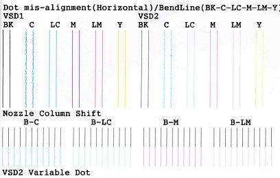

Обращаюсь больше к DNK. Можно ли выполнить калибровку для R200, как на приведенной ниже картинке? А то в доступной сервисной проге я такого калибровочного шаблона не нашел...

Да откалибровать-то можно. Только несколько сложнее, чем в стандартных драйверах.
Хотя, насколько я вижу из скана - проблема в том, что CYAN забит (возможно, завоздушен) и плюется чернилами не прямо, а в стороны.
Этот ТЕСТ!!! не калибровочный, а просто демонстрация нормальной юстировки. Юстировка в данной программе - в закладке adjustment. Подпункты:

| Сообщение #71 Отправлено 12 июля 2006 - 14:54
Действительно, не разглядел с картинки. А напечатать его на R200 возможно? Как?
Спасибо за разьяснение, с уважением. :)

NEON-45 (Jul 12 2006, 03:54 PM) писал:
Да, возможно. В adjustment program (выложена на данном сайте в разделе "сервисные программы") есть закладка "check pattern" в ней пункт "A4 check pattern print".
Сорри, нет под рукой сейчас R200, а без принтера программа не запускается, так как проверяет его подключение при запуске. Так что, за точность названия пунктов не ручаюсь.
Просто печатается самый информативный (если разбираешься, конечно) тест юстировки и исправности принтера.
