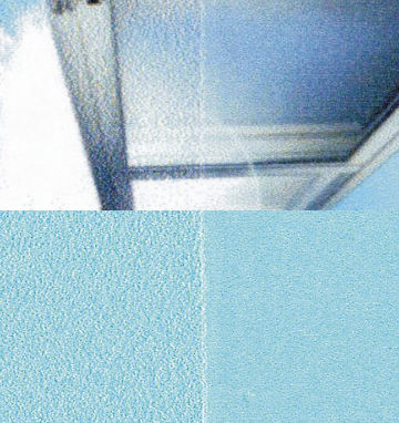

Спецы (подразумеваем "профи")! Мож кто знает, ЧТО это может быть?. Принтер-то неплохой сам по себе, а печатает хреново...
R200+СНПЧ неизвестного производства, чернила ОСР Тест дюз печатает отлично, но фото полосы
| Сообщение #41 Отправлено 03 июля 2006 - 19:48
Вот два увеличенных образца (которые попадают прямо на "полосу". При более детальном рассмотрении всего отпечатка листа А4 ясно видно, что левая часть печатается менее качественно, а по правую сторону "полосы" - качественно.

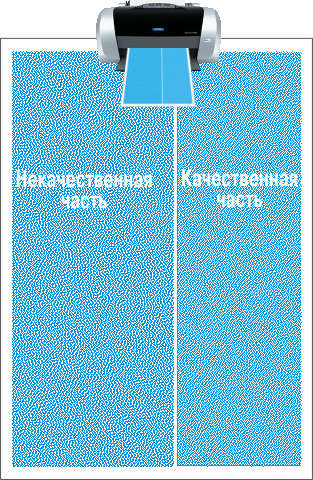

Если рассматривать картинку беспристрастно, то очевидно, что левая половинка печатается с меньшим разрешением. Затем (переключение? - белая полоса) и печать с более высокум разрешением. Механика такой точности дать не может (шлейф и подвеска ни при чём?). Это глюк электроники и (или) софта на уровне микропрограмм. ИМХО.

...очевидно, что левая половинка печатается с меньшим разрешением. Затем (переключение? - белая полоса) и печать с более высоким разрешением...
ДА. Именно так.

| Сообщение #55 Отправлено 05 июля 2006 - 18:40
Дело в том, что печатается (и не печатается) конкретно по конкретным местам, как по карте. Изменяй-не изменяй (в смысле, настройки) - ничего не меняется. Отсчёт справа, по порядку: непечатное поле 3 мм (как и должно быть), качественная печать, отступ 9,7 мм, линия - "смена режима", печать на порядок хуже.
Все режимы печати перепробовал. Формат менял. Дрова менял. На англоязычные в т.ч. Комп менял. Подругу сменил.
Направляющие полозья смазывал. Даже капу помыл 2 раза
. Ленту (карту движения головы) - почистил. Она и была чистая. USB-кабель менял. 2 штуки. Родные картриджи не ставил - думаю, что дело не в чипах.
Кстати, принтер изначально так печатал. Его мне задарили. Почти новый. Пробег - листов 100-150 на родных картриджах. Видимо, поэтому и задарили, что он "глючный"...
Вот и приходится печатать на нём полосками в 9,5 см, предварительно разрезав бумагу вдоль пополам... А так как визитки по длине 9 см, то в "печатное поле" они попадают.
