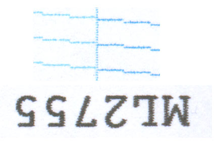

|    Сообщение #24 Отправлено 13 мая 2006 - 08:27   NEON-45
Вот так у меня уложен шлейф.
Может он слишком длинный? Хотя я не вижу здесь связи с полосами.
Влиять может. Как сказал Episode и DNK:
У него, судя по пикчезу, горизонтальные сдвиги, т.е. принтер не рисует ровную вертикальную линию...
...Обязательно нужно проверить укладку шлейфа.
Где-то ранее, уже обсуждалась такая трабла, решилась переукладкой шлейфа.
DNK говорил, что нагрузка на двигатель возрастает. Или если шлейф непрвильно уложить, он может мешать движению ПГ. Если же когда-нить случалось так, что ПГ клинило, то вполне могло потереть приводной ремень.
Да и вообще, свалили все в кучу: то тест дюз нормальный, на фотках полосы (?наверное не вертикальные?), потом выяснилось, что и по вертикальной оси "сведение" не очень (или бумага не очень? "мохнатая" как сказал Episode). Или, как сказал DNK, расколиброванность принтера. Или... все нормально. Вы в каком режиме фотки печатаете? :unsure: Тут надо, наверное, профилактику проводить полную... :)
Да и вообще, подобные темы уже встречались, типа :"тест дюз ОК, а на фото полосы". Даже сакны фоток с полосами выкладывали. Выяснилось, что все в норме.
Вот скан калибровки. Вырезал только центральные квадратики.
Ничего не разобрать! Нужно резче! (блин, ну картинки нужно с таким расчетом подбирать, чтоб то, что нужно, было выделено и хорошо видно! Объем файла при этом учитывать, чеб не больше, чем в правилах форума)
Скоро кончится лето. Это.
|    Сообщение #25 Отправлено 15 мая 2006 - 09:24   DNK
dimnatik (May 13 2006, 08:54 AM) писал:
Положил шлейф без петли.
Вот эти "центральные квадратики" БЕЗ ВЕРТИКАЛЬНЫХ ПОЛОС должны стоять на центральной позиции!!!
А не на 4, 5 или 6-й, как видно из скана.
То есть, если после калибровки запустить ее еще раз, то сплошные квадратики должны напечататься над центральной цифрой, а не какой-либо другой. А если они "сползли", то калибровка не считается выполненной.
...сорри за природное ехидство ;о)...

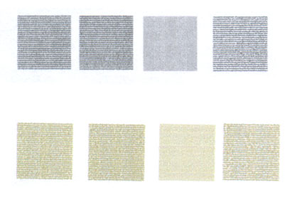

|    Сообщение #26 Отправлено 16 мая 2006 - 16:44   dimnatik
NEON-45 (May 13 2006, 09:27 AM) писал:
Скан калибровки отредактироавл.
Посмотрите, мне кажется все в норме. А вот тест дюз тоже какими-то крапинками.
Наверное надобыло сразу с этого начинать, но я как-то незамечал. Видно только если присмотреться.
А на счет режима печати я уже писал- Фото RPM
После того как отредактировал пост цитата опять получилась какая-то странная(???)
поправимо
  • Прикрепленное изображение: post-2-1147790684.jpg
|    Сообщение #27 Отправлено 16 мая 2006 - 17:04   NEON-45
Да, раскалиброванность видна. Проверьте, ровные ли лесенки в тесте дюз? Нет ли ступенек в лесенке, которые напечатаны не совсем ровно? Т.е. штрихи не стоят на свое месте. С картинки кажется, что бумага офисная, типа снегурочки, и чернила сильно растекаются. Они какой марки? (если уже писали, то извините), хотя у мя тоже линии ворсистые на KYM Lyx - офисная, типа снегурки.
Да, все хрю-хрю. :)
У Вас зазубрины на буквах ближе к краю листа появляются, а это уже мех. проблема. У мя к краям тоже зазубрины на буквах чуть-чуть есть. Тока это не очень связано с горизонтальной полосатостью.

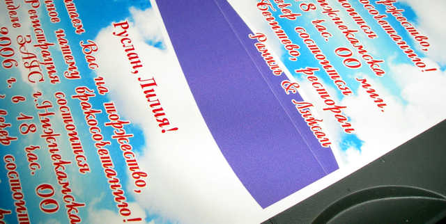

|    Сообщение #40 Отправлено 30 июня 2006 - 12:52   Card-Master
Не перепутайте с "царапанием". Именно НЕ ПЕЧАТАЕТ. Это отчётливо видно, когда открываешь крышку принтера и смотришь на место печати.
И ещё. На картинке, которая печатается в оригинале нет линии. Абсолютно все фотографии печатаются подобным же образом. Проблема в принтере. Не в программе.
