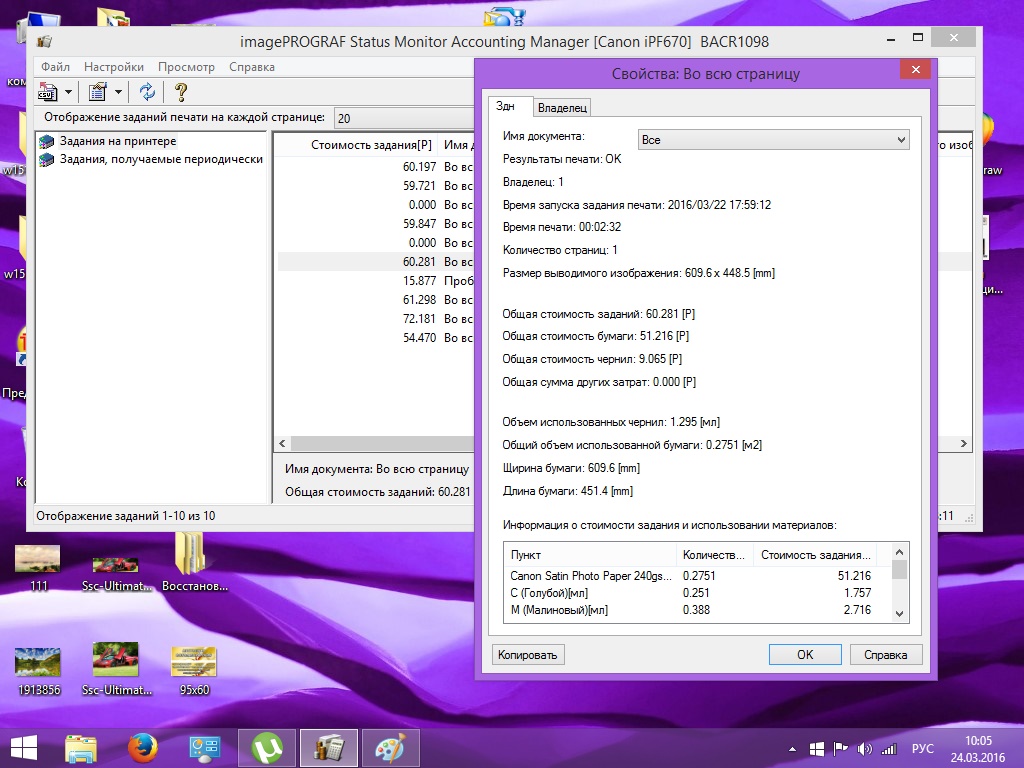

Хотел уточнить: драйвер принтера IPF-670 подсчитывает сколько чернил
было использовано.
Эти цифры совпадают с реальным расходом?
было использовано.

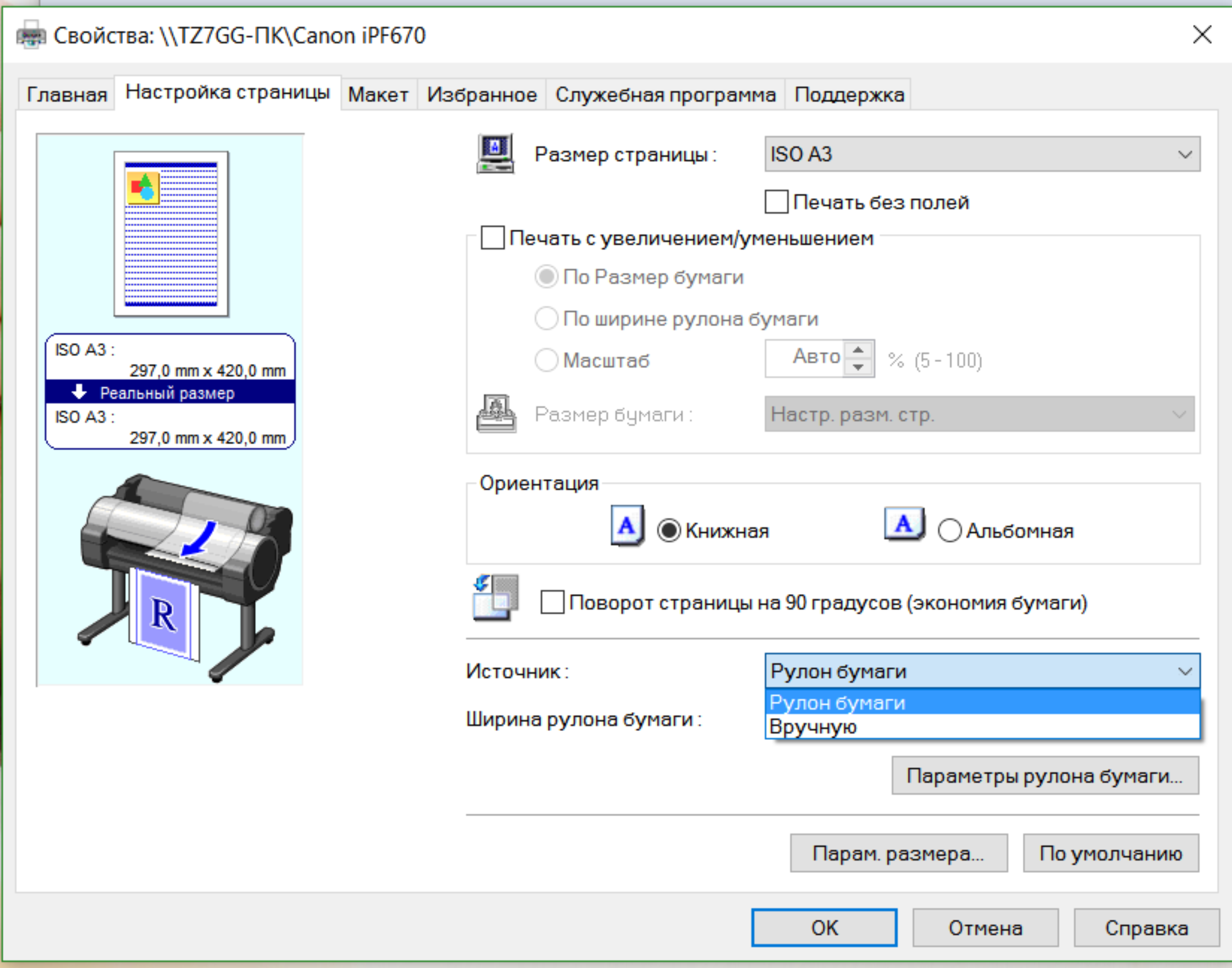

KostyaKostya, по поводу захвата бумаги, например, ватманов - проблема возникает как правило
из-за неправильно установленного типа бумаги.
Сами несколько дней назад не могли понять почему IPF-670 захватывает один из рулонов бумаги
только на 3-4 раз, оказалось нужно было поставить правильный тип бумаги!

Mega-orel, я жаловался на ватман, Вы пишите про рулоны. Вы, скорее всего, еще не печатали на ватмане, судя по вашим сообщениям. С рулонами проблем у меня не возникало. И тип бумаги, кстати, забывал менять, никак это не влияло на процесс захвата.
Тут кто-то писал, что плоттер недопечатывает в конце листа полосу - это не поменяли тип подачи с рулонной на лист в настройках. Я пытался так плоттер обмануть, когда с ватманами заморачивался. Оставлял в настройках рулонную подачу, вставлял лист ватмана (и рулон и ватман в этом плоттере вставляется в одну дырку). Плоттер "думал" что в него вставили рулон. Так лист ватмана захватывался быстрее. Но лист при этом до конца недопечатывался.

| Сообщение #48 Отправлено 10 марта 2016 - 09:58

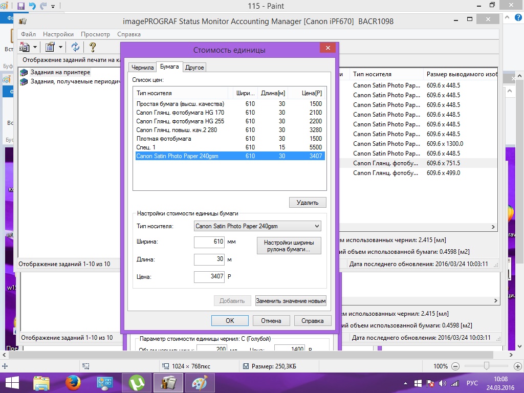

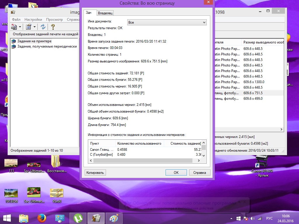

При попытках печати на ватмане бумагу выставлял от "простой" до "glosy 240 гр", перепробовал все виды, пытался выявить хоть какую-то зависимость. Методом тыка эмпирическим путем определил, что никак это не влияет.
Утилита считает точно расход чернил при печати. Но не считает сколько тратится при включении и прочистке.
Как раз-таки тип бумаги меняя на "вручную"автоматом выскакивает это поле снизу, даже на превью оно отображается, прикрепил скрин.

Возможно для кого-то будет откровением, но тип загруженного носителя (рулон или лист) выбирать надо не только на экране монитора, но и маленьком экране плоттера.

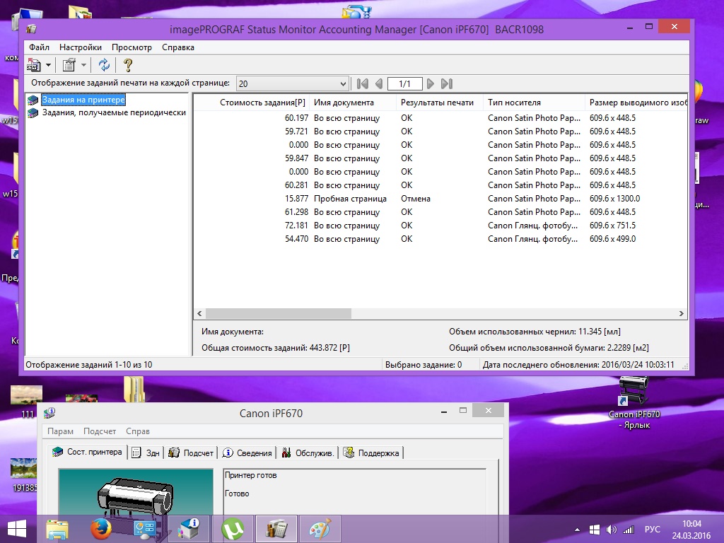

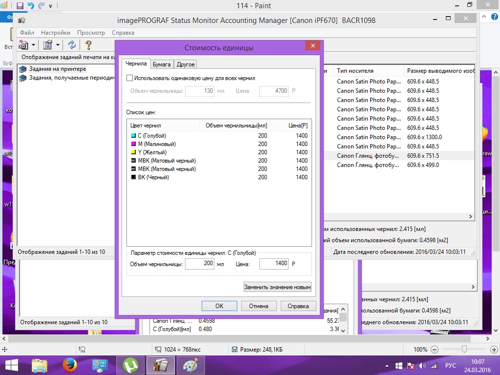

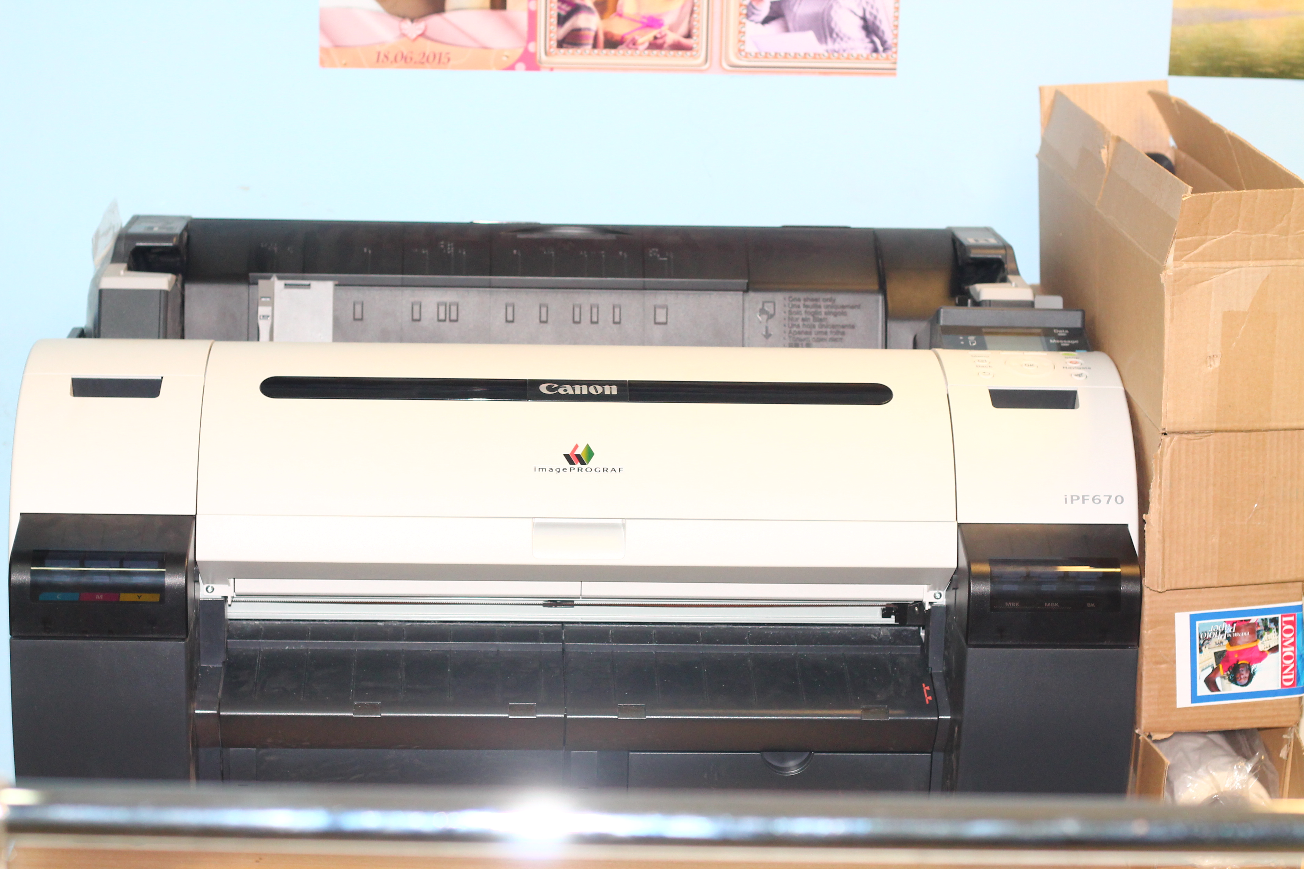

Свой опыт. Покупался для печати фоток для потребителей. Бумага супер глянец ломонд, и сатин (тисненая матовая)тоже ломонд. По цвету все отлично, очень нравиться как мне так и клиентам. Качество очень даже достойное.
По расходу: самый большой расход у желтого, напечатали ок 60-70 метров (печатаем только на рулонах) и желтый картридж запросил пощады, по остальным черный половина, пурпур/синий ок 30%. Потом чернила были потихоньку израсходованы, куплены аналоги DCTec 200 мл для пробы. Чернила прижились, заправка труда не составляет, заправляю в родные картриджи. По поводу ватманов - небольшой перекос и не берет ни в какую, после 20 попытки установки, купил не свернутый в рулон ватман (прямой и не мятый), сожрал сразу.
Прикрепляю отчет утилиты по расходу чернил и образцы фоток, фотоаппарат не передает качества на самом деле все намного лучше.
