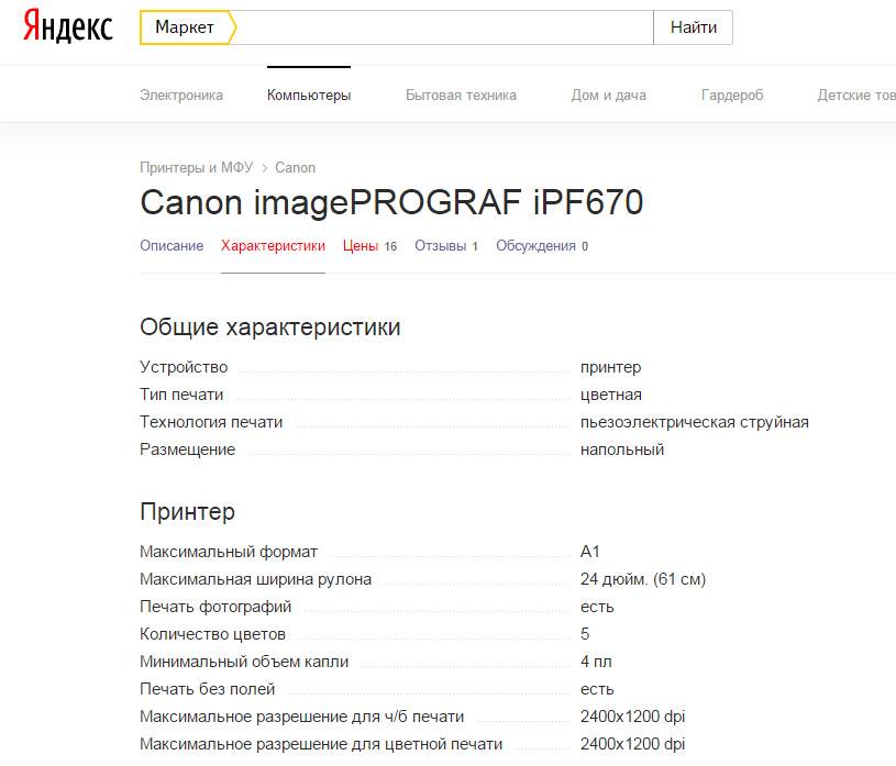

А я на яндекс маркете смотрел)
https://market.yande...8608&track=char
Верю вам, т.к. сам нубас в этом деле.
| Сообщение #8 Отправлено 27 сентября 2015 - 19:59
Да Яндекс.Маркет трындит часто. Лучше смотреть профессиональные обзоры или характеристики на офф.сайтах.
