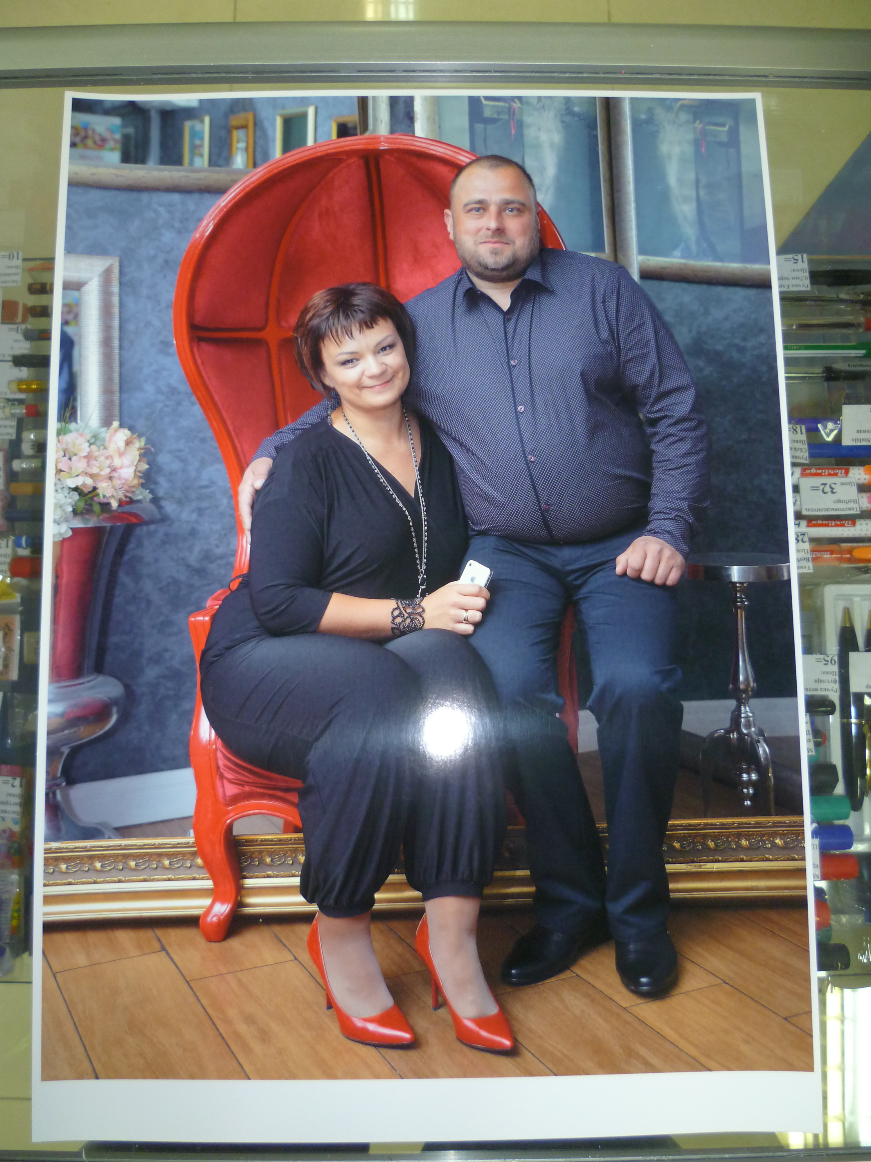

Купили CANON IPF 670 пару дней назад.(33тыр)
СНПЧ решили не ставить, печатаем на оригиналах.
Попробовали печать фото А3 в макс качестве - вроде очень даже ничего (с 1410 не сравнить, конечно, но приятно удивлен, ожидал хуже)
Столкнулись с проблемой: когда печатаешь на листе (пока а3 пробовали)- не заливает полностью лист, "без полей".
и, ладно бы просто белая рамка по периметру 5мм, так нет- в конце листа оставляет 2-2,5 см (см на фото)
предполагаю, что оставляет для того, чтобы ему держать лист после завершения печати (когда перестает печатать-нужно нажать рычаг, чтобы получить лист)
Возможно на рулонах и будет печать "в размер", заказали, попробуем.
Раньше с плоттерами не сталкивался, может кто знает, как такое решается.
фото прикрепил (Ломонд А3 глянец 230)
Прикрепленное изображение: P1130123.JPG
|    Сообщение #22 Отправлено 08 декабря 2015 - 15:05   localhost
AlexeyNN, покажите настройки драйвера. Там надо, наверное, отметить, что без полей.
Точно A3? Соответствует ли используемая вами бумага стандарту?

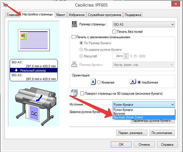

|    Сообщение #24 Отправлено 10 декабря 2015 - 07:29   Don
Просмотр сообщенияAlexeyNN сказал:
Будет в размер.
  • Прикрепленное изображение: 2015-12-10 10-24-38 Скриншот экрана.png
