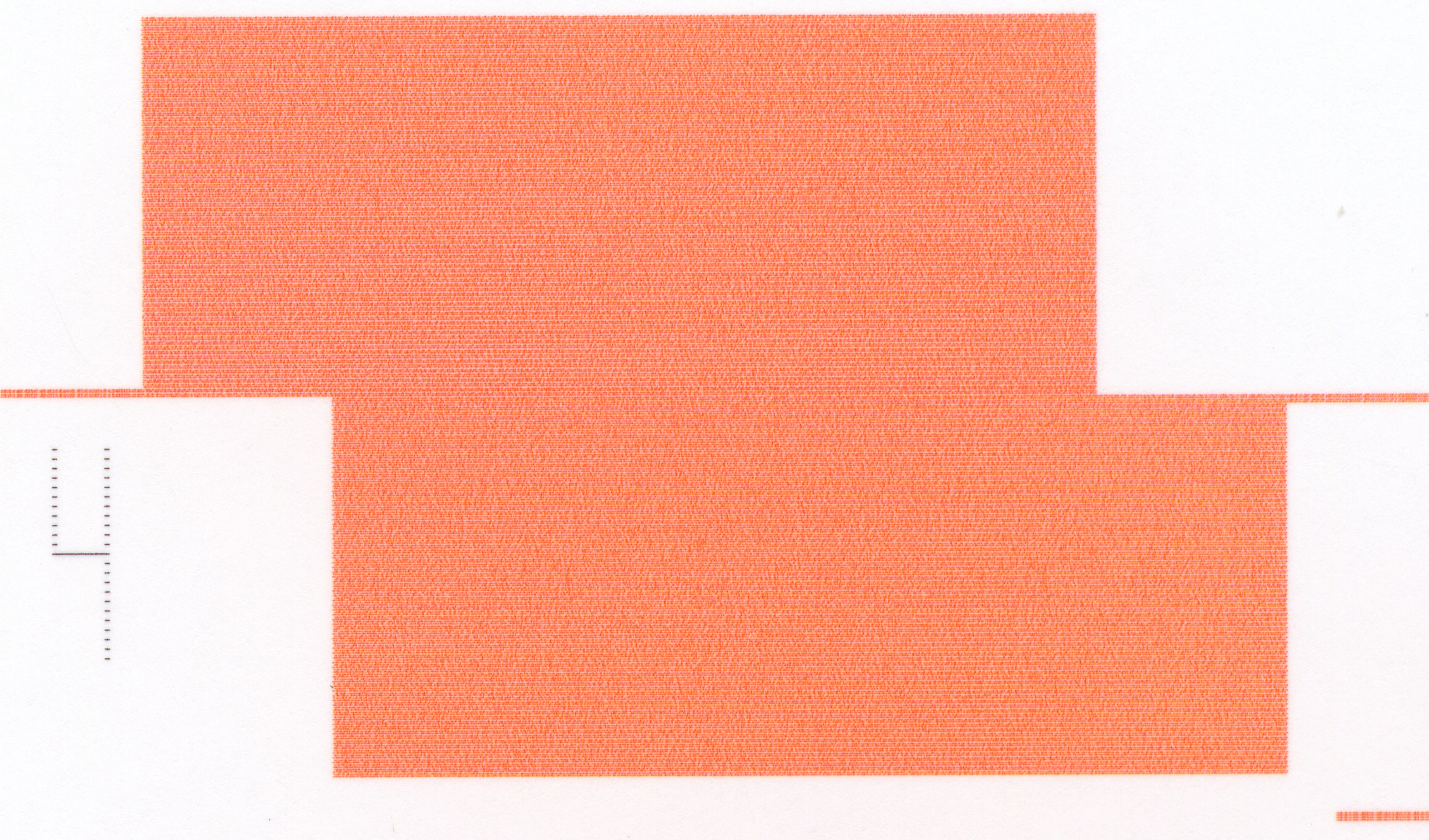

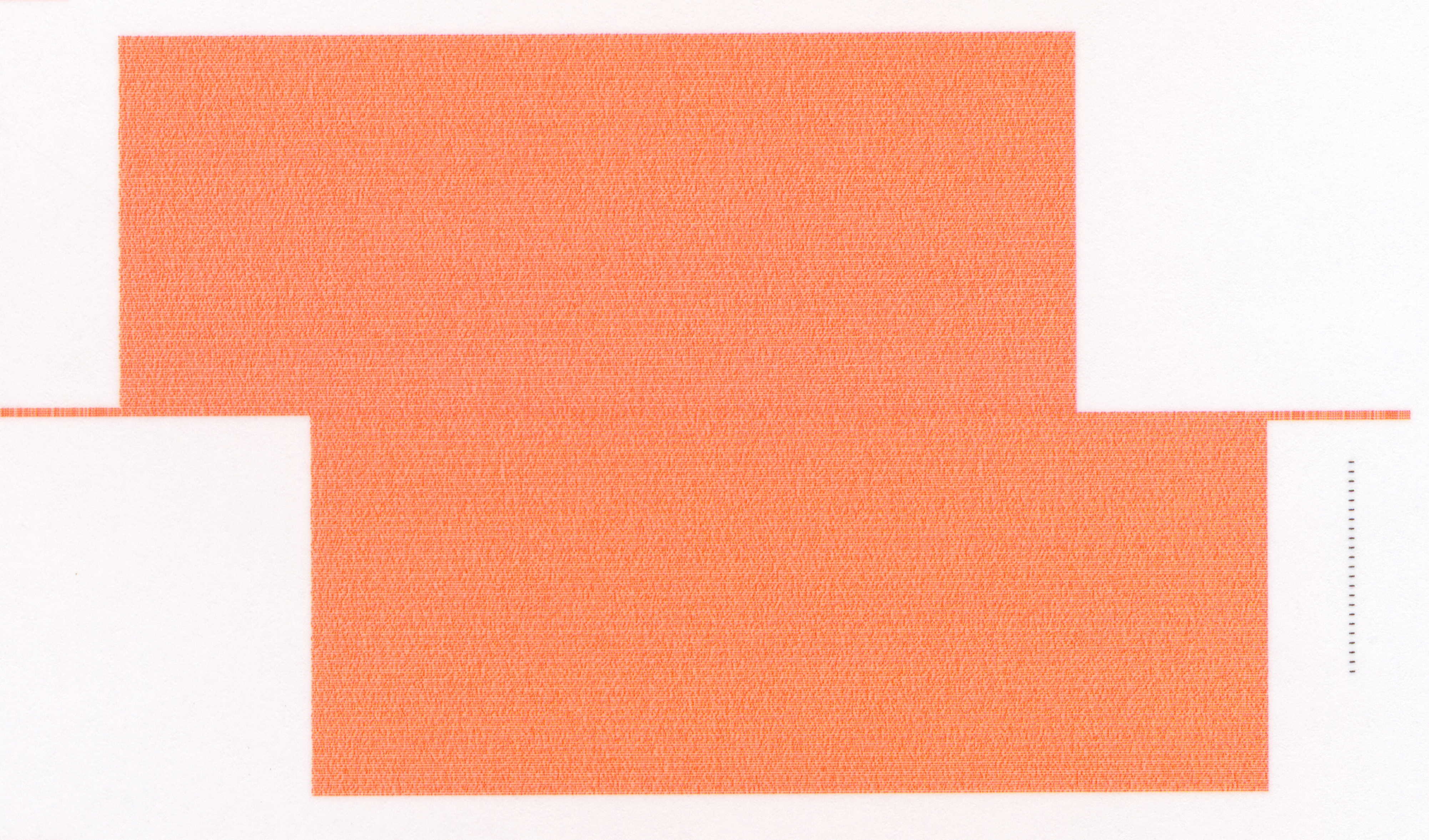

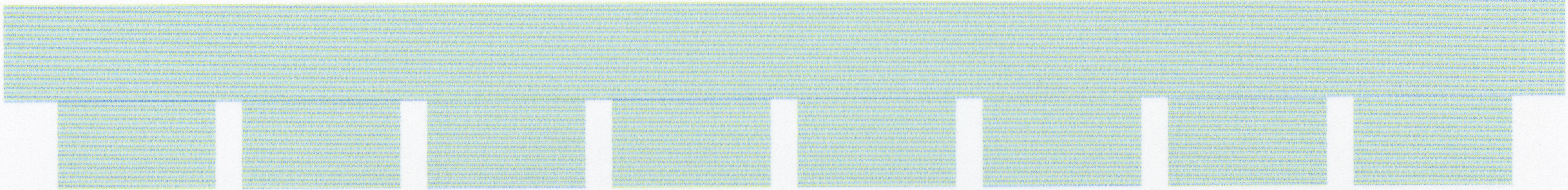

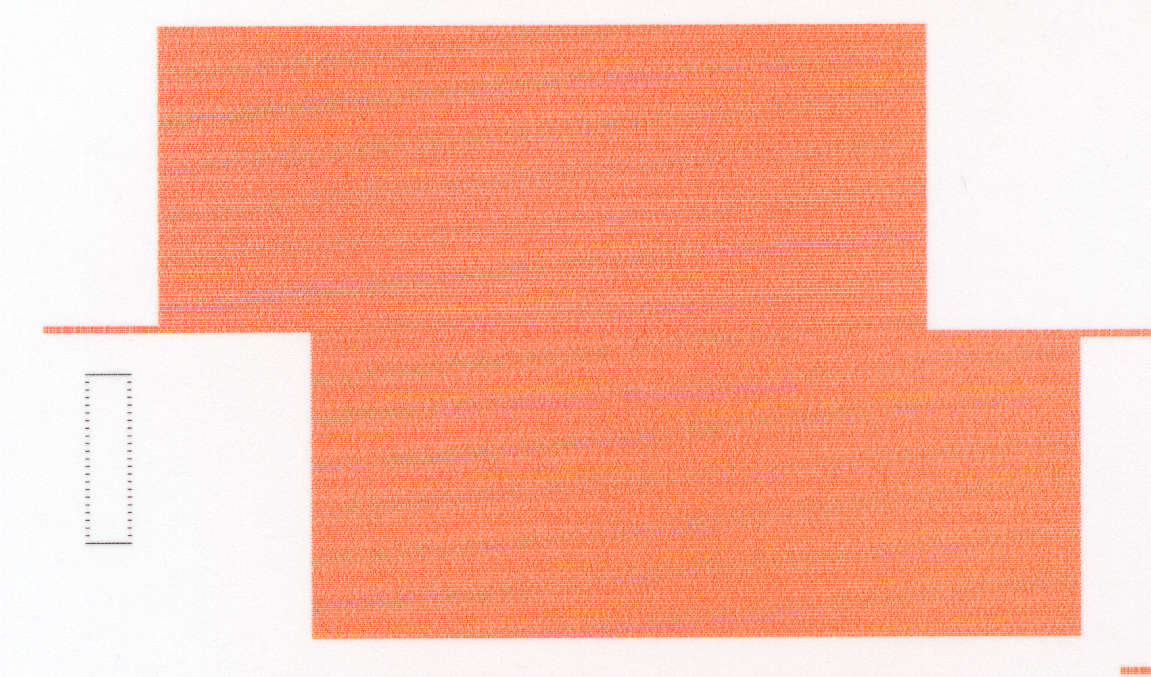

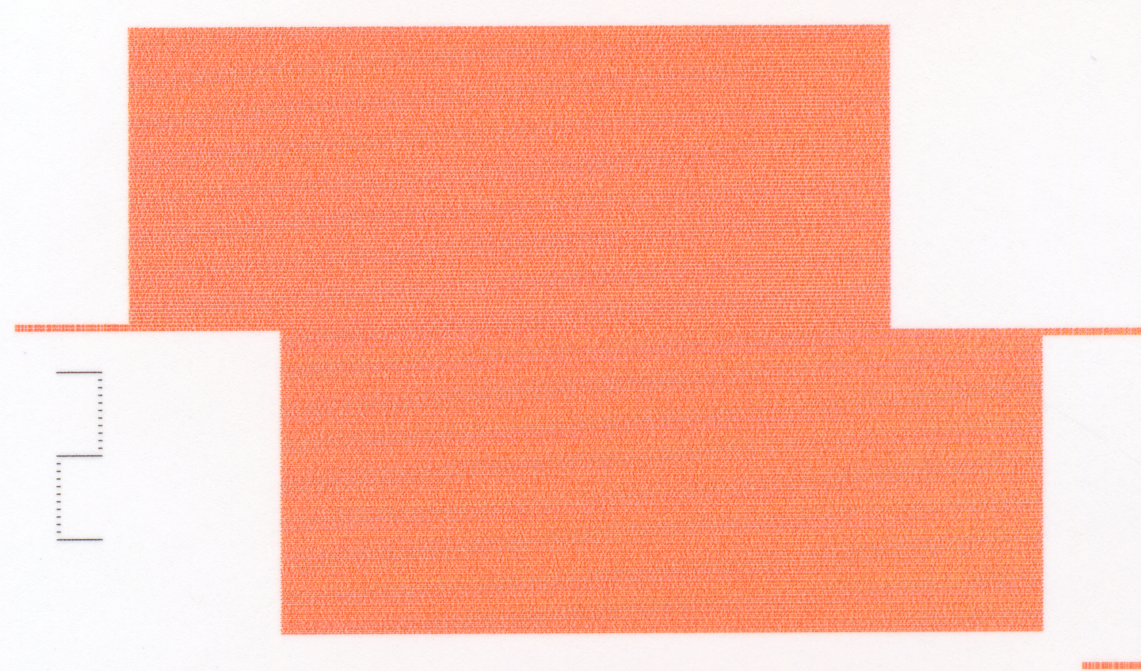

MaK7, Поставил глянец, вот сканы.
Прикрепленное изображение: img107.jpg
Прикрепленное изображение: img108.jpg
Прикрепленное изображение: img109.jpg
Прикрепленное изображение: img110.jpg
Прикрепленное изображение: img111.jpg
Я выбрал оранжевую под цифрой "2", а эти зеленые внизу - взял "4".
Щас попробую фотки напечатать.
Ну пока ничего необычного незаметил, пытался под лупой посмотреть :) Не нашел. Вроде хорошо.
У эпсона есть печать "Черновик" в Epson Premium Glossy и других, так вот, можно ли сделать так, чтобы принтер и в режиме "черновик" печатал клево (т.е. без полошения цветов) и в обычном режиме "фото" ??
Я видел калибровку Eco Color в Bi-d Adjust PG Typ, но там все квадратики с полосками. Получается что никак не избавиться от этого??
|    Сообщение #42 Отправлено 18 сентября 2015 - 17:53   MaK7
Оно обязано печатать во всех режимах без полошеня.
Иначе - проблема или с принтером, или с чернилами.

В режиме черновикаи должны быть полосы. Это норма. Особенность технологии. Изображение и формируется у Эпсонов из полос.
Только в высоком качестве их не должно быть видно. Это называется "качество растрирования". Само собой, оно не идеально. Технология 90 дюз на цвет уже довольно старая. Есть лучше.
Так или иначе, полошение и микрополошение вылазят при печати принтерами с головкой 90 дюз на цвет. Малейший сбой и понеслась...
