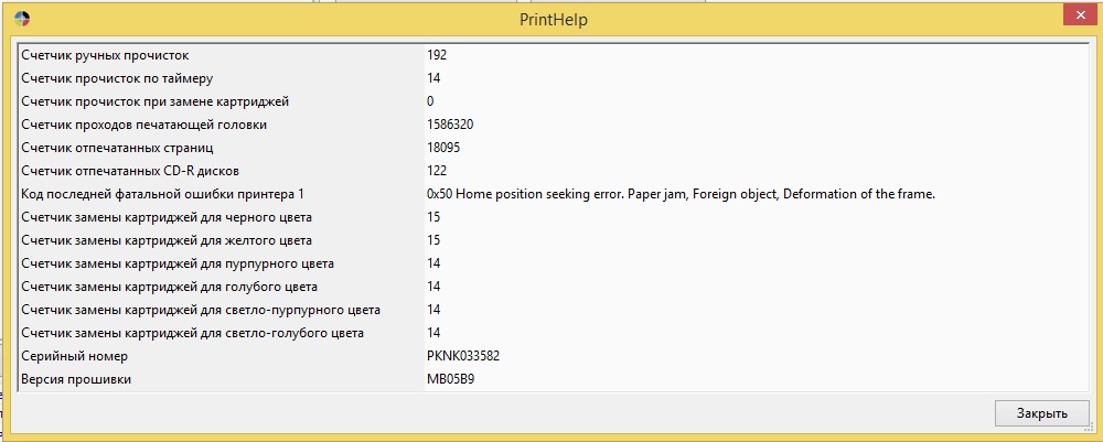

Пробег у принтера на скриншоте. Код на наклейке - PKNK 033582
Прикрепленное изображение: Безымянный.jpg.

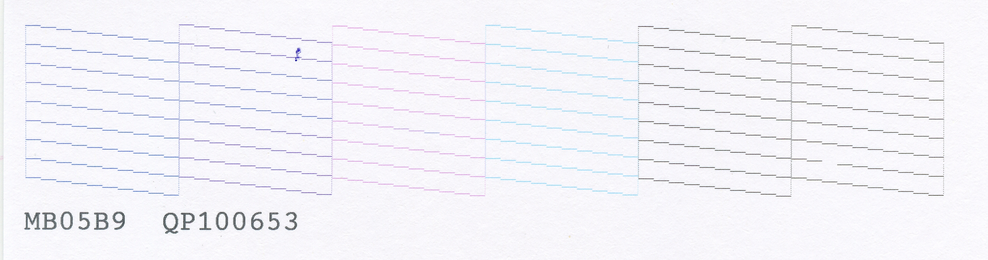

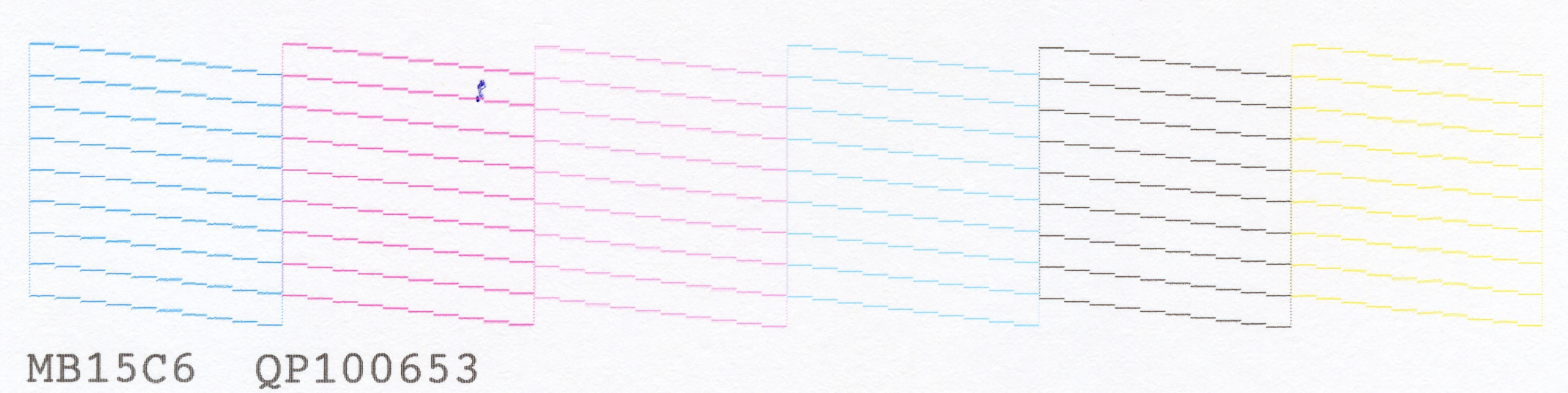

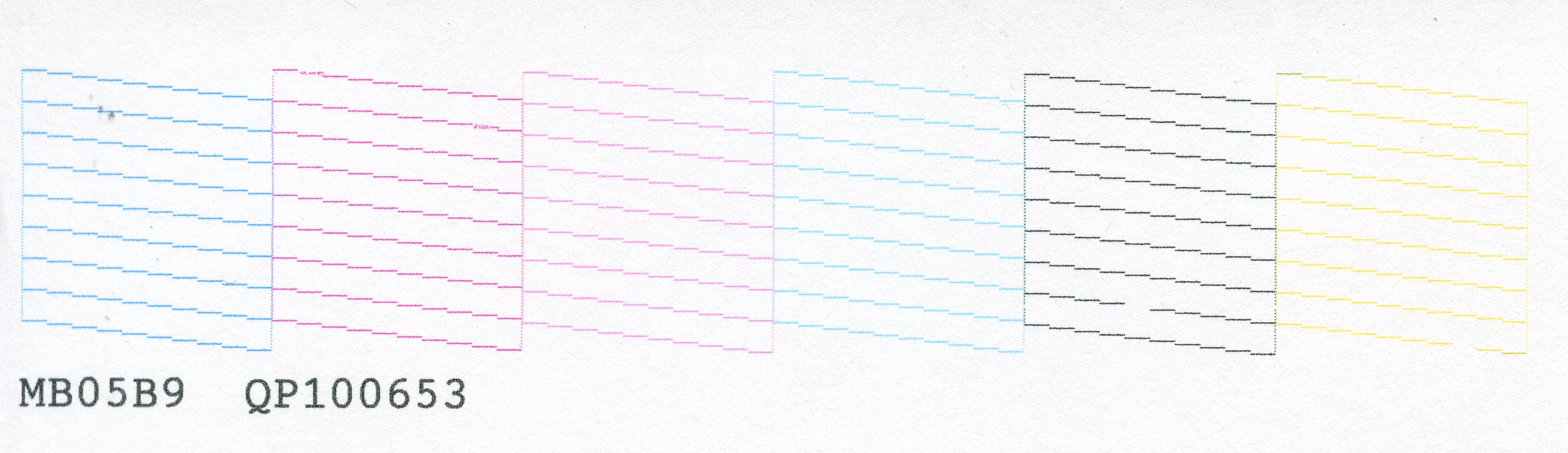

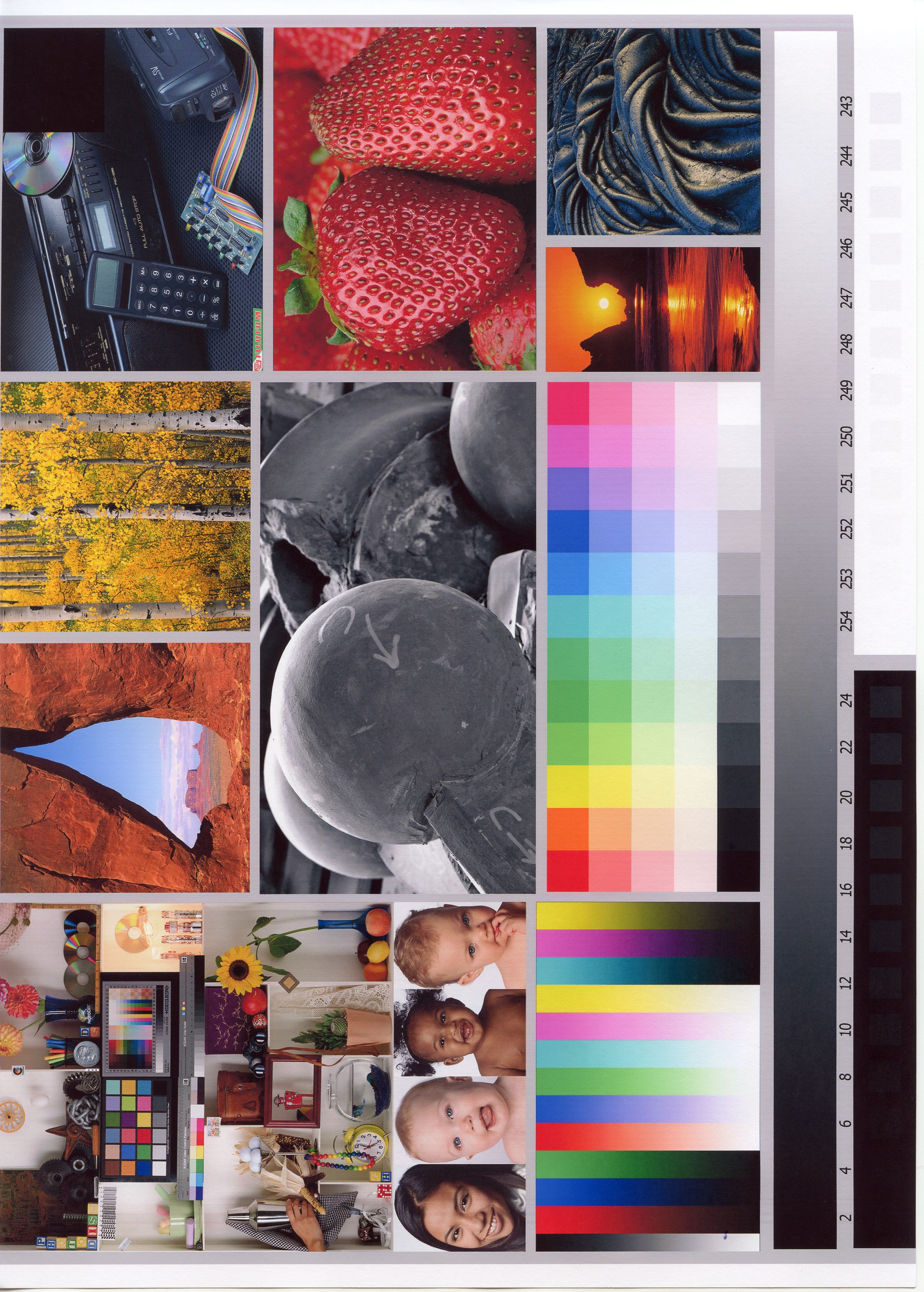

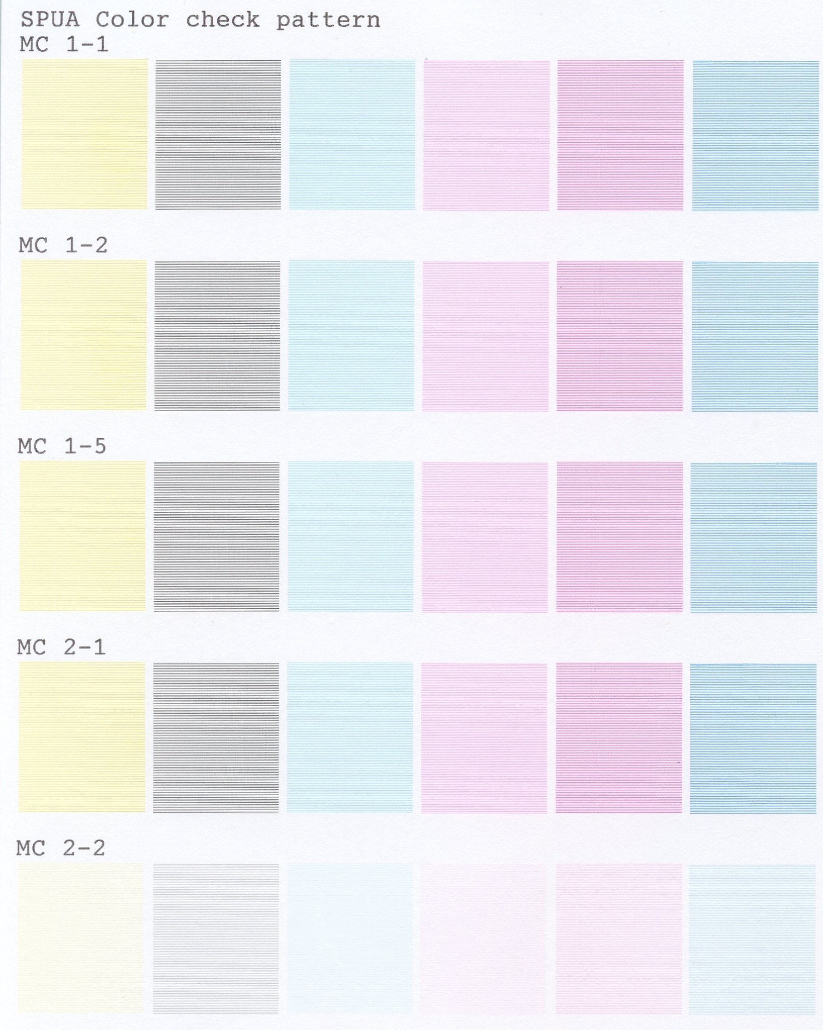

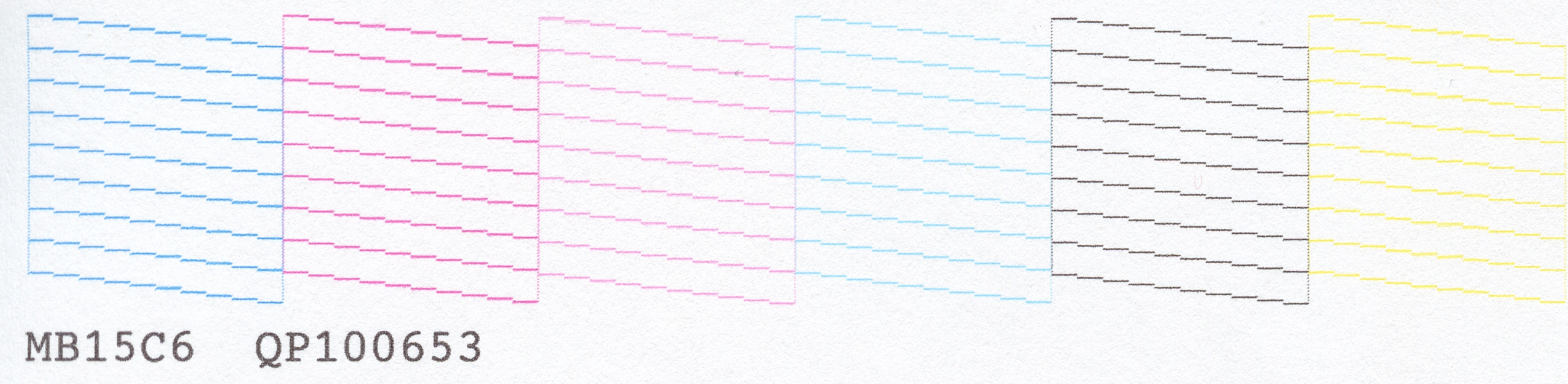

Тест дюз и тест из под PrintHelp тоже. Сначала принтер стоял ночь, утром были смешаны цвета, их видно на скриншоте.
Прикрепленное изображение: 1.jpg
Потом я делаю прочистку обычную, показывает следующее,
Прикрепленное изображение: 2.jpg
и следом печатаю тест из под PrintHelp.
Прикрепленное изображение: img069.jpg
Если начать печатать, то цвета снова будут смешиваться примерно через 3-4 фотографии 10х15. Печатаю через Epson Easy Photo Print, настройка всегда Epson Mate, качество - Фото. Может меняться только размер. Бумага матовая, глянцевая, не важно, печатает с такой проблемой на любой.
Поролоновую штуку под кареткой я промывал (брал шприц с дистиллированной водой в одну сторону, и такой же шприц в трубку для вывода памперса и промывал таким образом), чернила оригинал. Менялся блок захвата бумаги 1 раз.
Какие будут мысли?

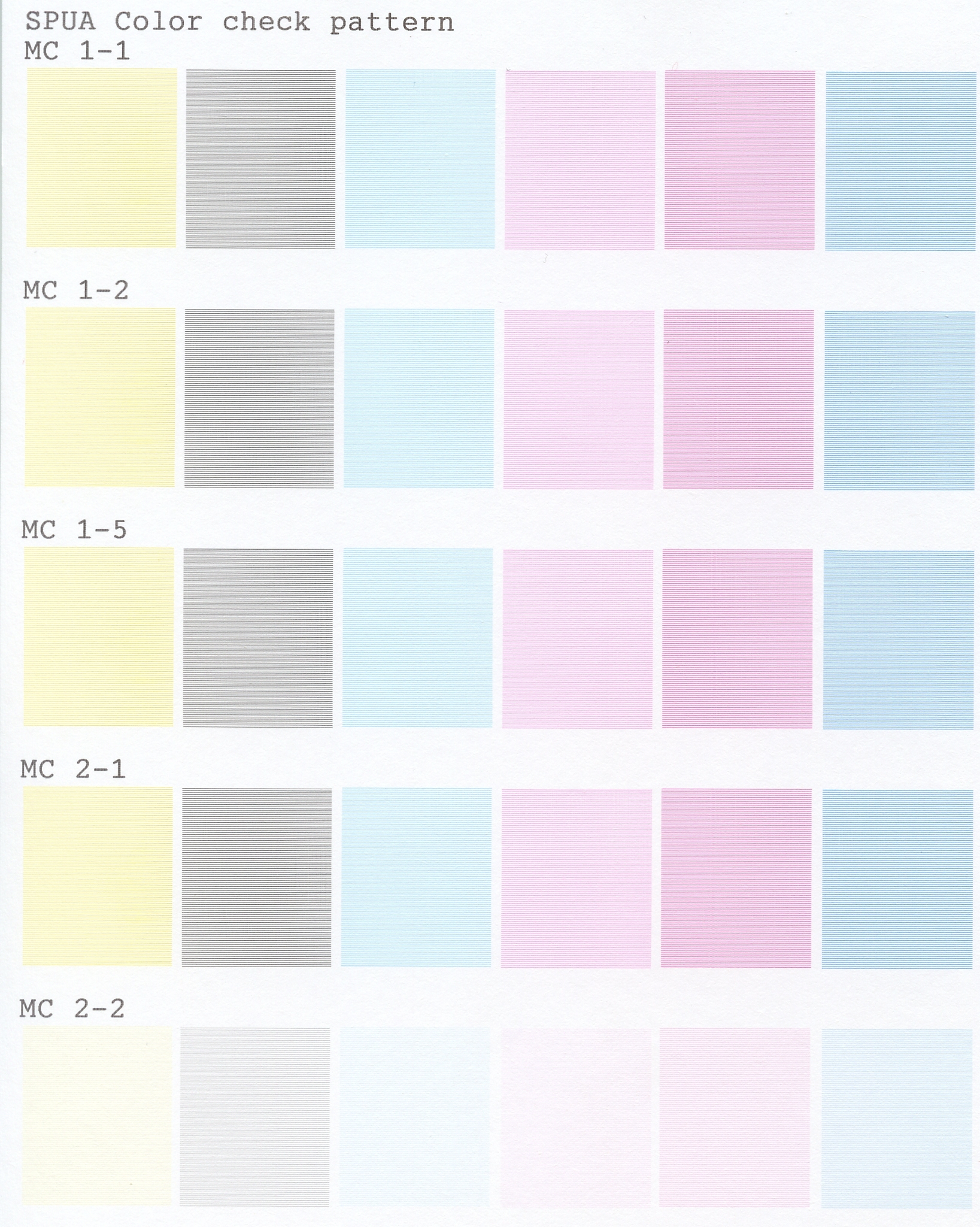

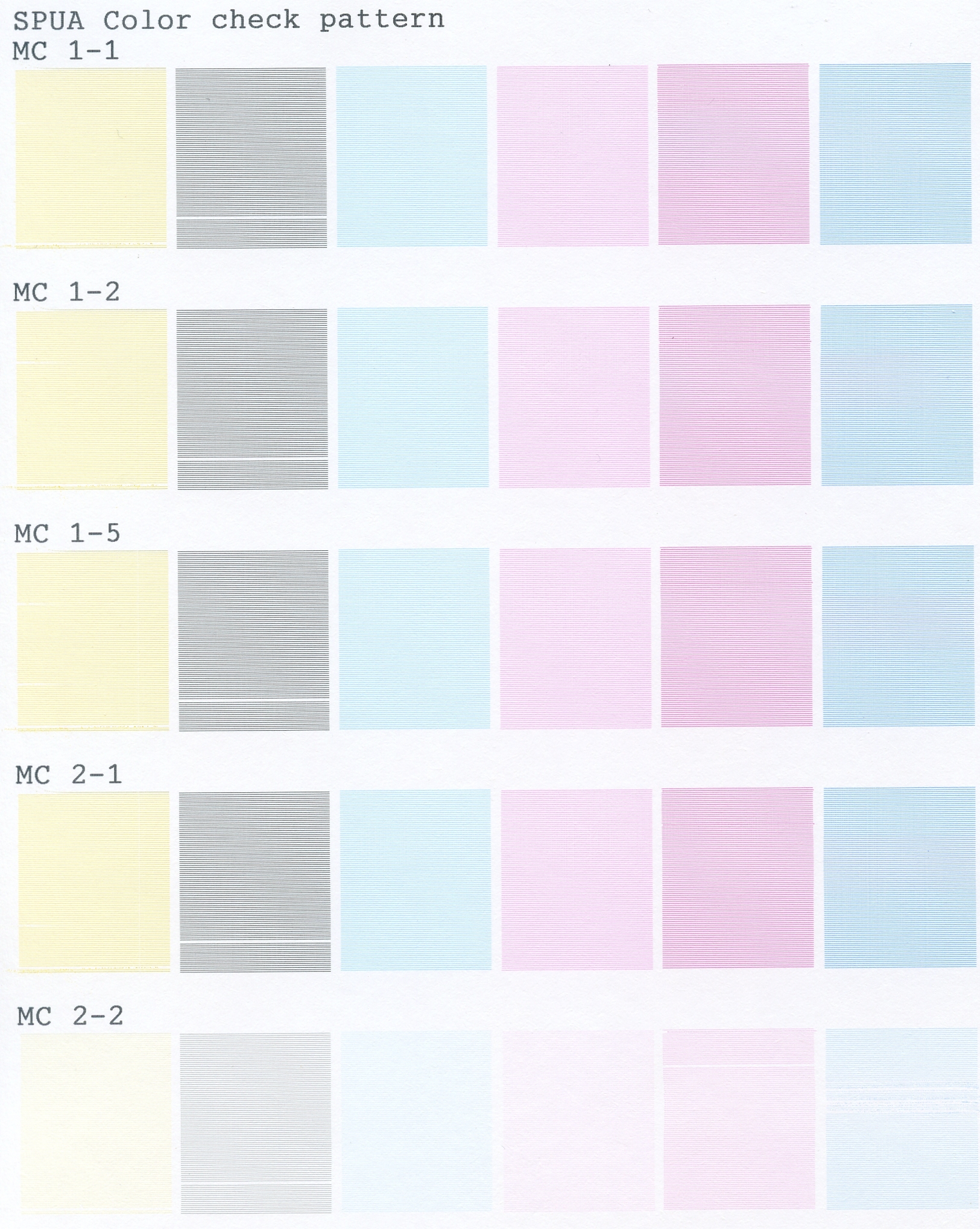

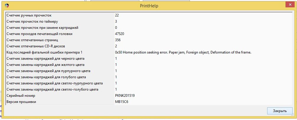

Итак, вот счетчик
Прикрепленное изображение: пробег.jpg
Утро, я выпускаю первую фото, и за ней тесты
Прикрепленное изображение: img081.jpg
Прикрепленное изображение: img073.jpg
Прикрепленное изображение: img074.jpg

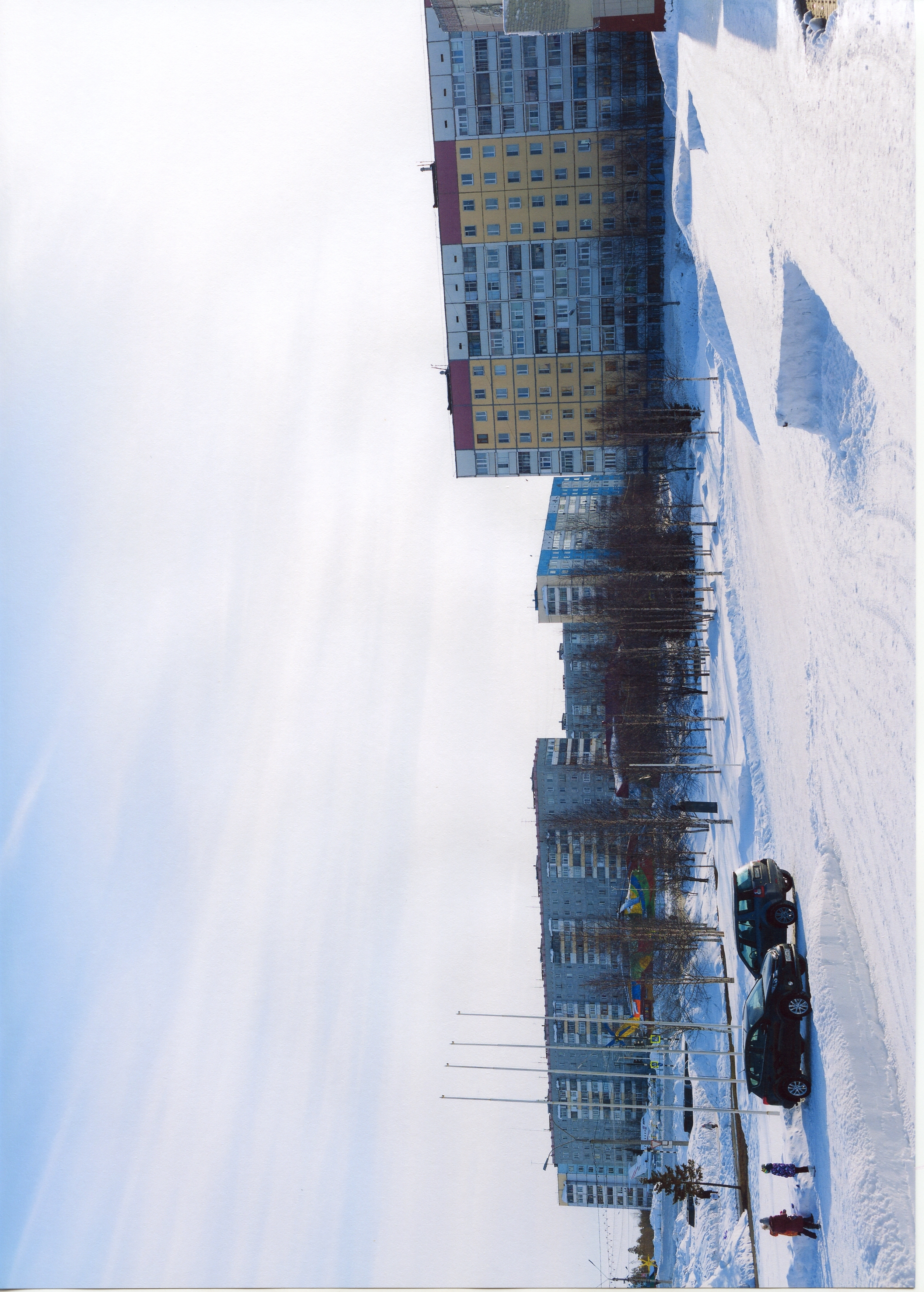

Потом начинаю печатать фото все через Epson Easy Photo Print, настройка Epson Mate, А4.
Прикрепленное изображение: img080.jpg
Прикрепленное изображение: img079.jpg
Здесь вообще 0 комментариев, он нарисовал фиолетовые полосы, и еще наполосил.
Прикрепленное изображение: img078.jpg
Здесь в серых тонах видны полосы
Прикрепленное изображение: img077.jpg
И следом тест
Прикрепленное изображение: img076.jpg
Прикрепленное изображение: img075.jpg
Тест нормальный, принтеру помогает только прочистка, но потом через 2-3 фотки опять начинает так же печатать. Чернила оригинал. Принтер новый. Какие мысли будут?

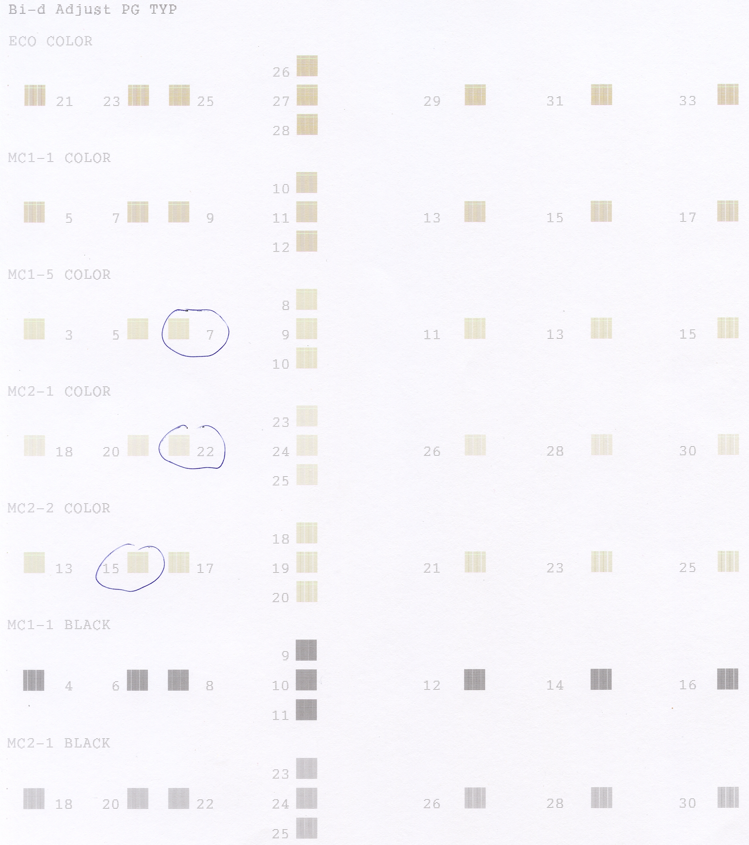

pepsiman, Воздух я удалял уже, не знаю как, но периодически система его туда подсасывает. Прогоняю, Bi-D adjustment. есть пробелы. Не знаю куда сейчас думать дальше если и это не поможет.
Вообщем, попробовал калибровать, вот что было:
Прикрепленное изображение: Было.jpg
а вот так я сделал:
Прикрепленное изображение: сделал.jpg
Не идеально, но это не панацея.
Распечатывается потом 1 лист бумаги нормально, второй опять полосить начинает. НУ почему первый лист печатает нормально я не пойму. Краска в этих катриджах есть, воздуха нету там как раньше. Тест дюз то главное нормальный. Какие еще тесты можно сделать в этой программе?? Если бы это был какой то четкий глюк и проявлял себя постоянно, было б понятно куда копать. А тут только на второй фотке это проявляется. И главное, принтер то новый...
