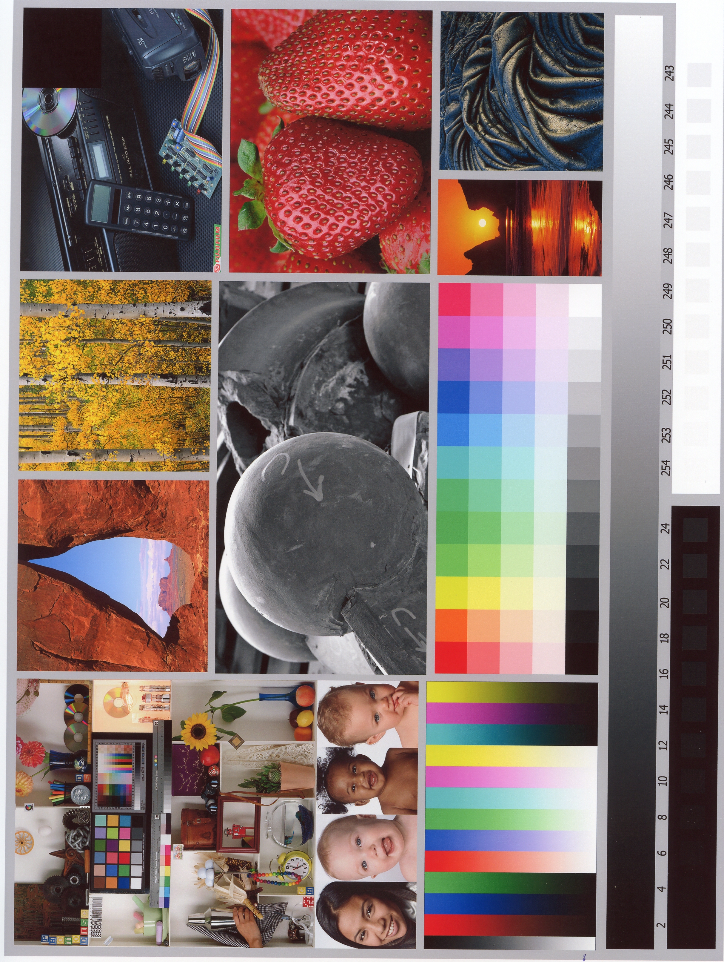

|    Сообщение #32 Отправлено 18 сентября 2015 - 14:38   fyromag
MaK7, ДААА ЛАААДНО
Я даже не пожалел, на хорошей глянцевой бумаге выпустил фото.
Прикрепленное изображение: img102.jpg
Прикрепленное изображение: img103.jpg
Проблема исчезла.
Я ничего не понял как так, но РЕСПЕКТ тебе МаК7. Что там с этими LM произошло не так, не понимаю. На моей практике такого не было еще. 3 года печатью фото занимаюсь...
|    Сообщение #33 Отправлено 18 сентября 2015 - 14:52   MaK7
Напечатайте еще штук пять -десять листов для верности...
____
Что произошло?
Ну например кто-то добавил воды, дабы чернил больше стало. Не смейтесь - видел такие штуки... Чернила стали жиже (я не про цвет, а про плотность/вязкость), текут из сопел головки чуть ли не самотеком, и естестенно мажут по бумаге, что Вы и наблюдаете как полосы.

fyromag, Вопрос не по теме: а чем сканируете (моделька сканера)?
|    Сообщение #35 Отправлено 18 сентября 2015 - 15:26   fyromag
MaK7, Всё круто! :) пока печатает. Напечатал пробных фоток 7 штук. Сейчас Аджастмент попробую все тесты прогнать по инструкции, а то в панике калибровал там че то. Сейчас все чернила работают, поэтому легче будет.
SamSvoi, Сканер у меня Epson perfection V500 photo. На кач-во фото не смотрите что они такое гавно, это дешманская матовая бумага 100 гр/м2 от Revcol. я ее специально взял, чтобы не сильно дорого было проверочные листы печатать.
Сканировал 300 dpi всего. Делал больше, 600 например, но у меня форум отказывался принимать тяжелее 8 мб фотку. Вот пришлось 300 ставить.

IMHO, как раз наоборот - очень удачно либо печатает на ней, либо неудачная цветопередача отпечатка корректируется сканером... Ибо сканы - отличные по качеству цветопередачи.
