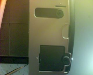

А как снять левую крышку? Фото снизу.
Так же как и правую.
Вверху защелки (внутри), внизу - так как на фото, поддеваешь отверткой, лучше широкой, и все.
Да, есть еще винтики, по идее.
