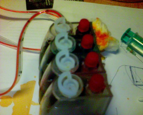

1. Заправка доноров.
- закрываем воздушные отверстия (красные)
- открываем чернильные (белые)
- заливаем чернила
- закрываем чернильные (белые)
- открываем воздушные (красные)

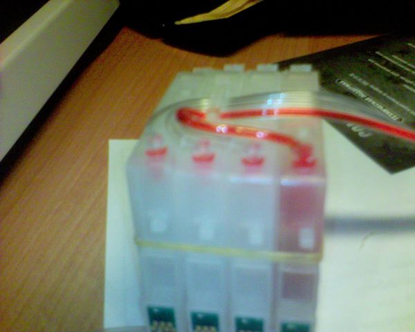

2. Заправка картриджей.
- сдвигаем ролик (разблокируем шлейф)
- надрезанный носик шприца вставляем в картридж разблокируя обратный клапан
- постепенно вытягиваем с картриджа воздух
- постепенно вытягиваем с картриджа воздух с чернилами
- если пошли чернила без воздуха - повторяем все то-же с другими картриджами

когда вытягиваем воздух из картриджей пробки закрыты или нет?
| Сообщение #12 Отправлено 07 мая 2006 - 15:47
Красные должны быть открыты всегда (по идее - там должен быть воздушный фильтр). Закрываются они только на время доливки чернил в доноры. Следовательно белые в это время открываются для дозаправки.
Почему ты не хочешь внимательно читать?
