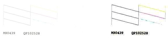

!!!Предупреждаю следуя этому совету можно или убить принтер или все заработает !!!
Подымеаш танки над принтером жедш 30 секунд
опускаеш танки делаеш 1 прочистку
делаеш тест дюз
даеш отстоятся 15-30 минут
делаеш тест дюз
сравниваеш тест с педыдущим
Повторяеш все операции сначала
ЭТО Помогает в 80% случев
НО можно залить принтер краской ненароком так что действуй но очень осторожно ...

| Сообщение #27 Отправлено 10 мая 2006 - 12:41
Чернила купил пигментные. Скажите мне отдо, как правильно заправлять картриджи? В инструкции одно, тут говорят другое. Как правильно? Всё на фото что в комплекте на фото.

| Сообщение #30 Отправлено 10 мая 2006 - 14:17
Да. Так.
Но очень похоже, что у тебя подсохли дюзы, пока ты блуждал в трех соснах.
Возьми синий мистер мускул, намочи салфетку и положи на капу, пусть полежит минут 20.
Возможно подсохли чернила на заборных штуцерах.

| Сообщение #31 Отправлено 10 мая 2006 - 14:35
Episod, обясни неучу, что такое капа и штуцер?
И ещё баг - печатаю синий квадрат, а выдаёт розовый с синими краплениями:(

| Сообщение #32 Отправлено 10 мая 2006 - 14:52
Читай форум - все уже тысячу раз разжевано, осталось проглотить.
Это нормально - при таком тесте дюз.
А дюз тест посмотрел, как он?
Не только посмотрел...
Он ни куда не годится.
Если не предпримишь никаких мер - он навсегда таким и останется.

| Сообщение #34 Отправлено 10 мая 2006 - 17:15
b1ogen (May 10 2006, 02:58 PM) писал:
У тебя ася есть?
Есть. Только она не для обсуждения того, что уже тысячи раз обсуждалось.
То, что ты нашел - верно.
Уточнения:
- штуцера - это то, что торчит вертикально внутри каретки принтера (с) :D (в твоем случае 4 шт.)
не смешно!
- капа - это то, что расположено под кареткой принтера, на нее паркуется ПГ, когда принтер находится в стенд-бай. Должна быть у тебя заляпана чернилами, эдакий кусочек поролоноподобного (с) :o вещества с резинкой по периметру.
Когда будешь прокачивать м.м. шприцем - сильно не дави - выдавишь пьезоэлементы через дюзы.
Достаточно - чтобы жидкость поступила в ПГ.
Дальше - так как написано в той теме, что ты нашел.
Дабы мускул не испарился - нужно доливать, только не из бутылки а шприцем, понемножку.
По окончанию процедур, все излишки м.м. удалить шприцем, или промокашкой (туалетной бумагой)
Смотри не залей все мускулом, иначе получишь КЗ и транзюкам капут.
Будь осторожен.

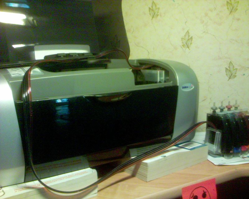

| Сообщение #38 Отправлено 15 мая 2006 - 09:59
Тест дюз прошёл нормуль. Но при печать объёмных фигур (фото, квадрат, круг и т.д.).какие то белые вкрапления и полосы. Допустим чёрный квадрат печатаю, так там вкропления. Да и любым цветом. Делал калибровку, мистером мускулом чистил и всё безушпешно. Только один+ дюз нормальный. Что такое?
Как лучше шлейф проложить. Читал варианты на форме. Даже и не знаю:(
| Сообщение #40 Отправлено 15 мая 2006 - 11:56
извините, а фото забыл вставить :D
