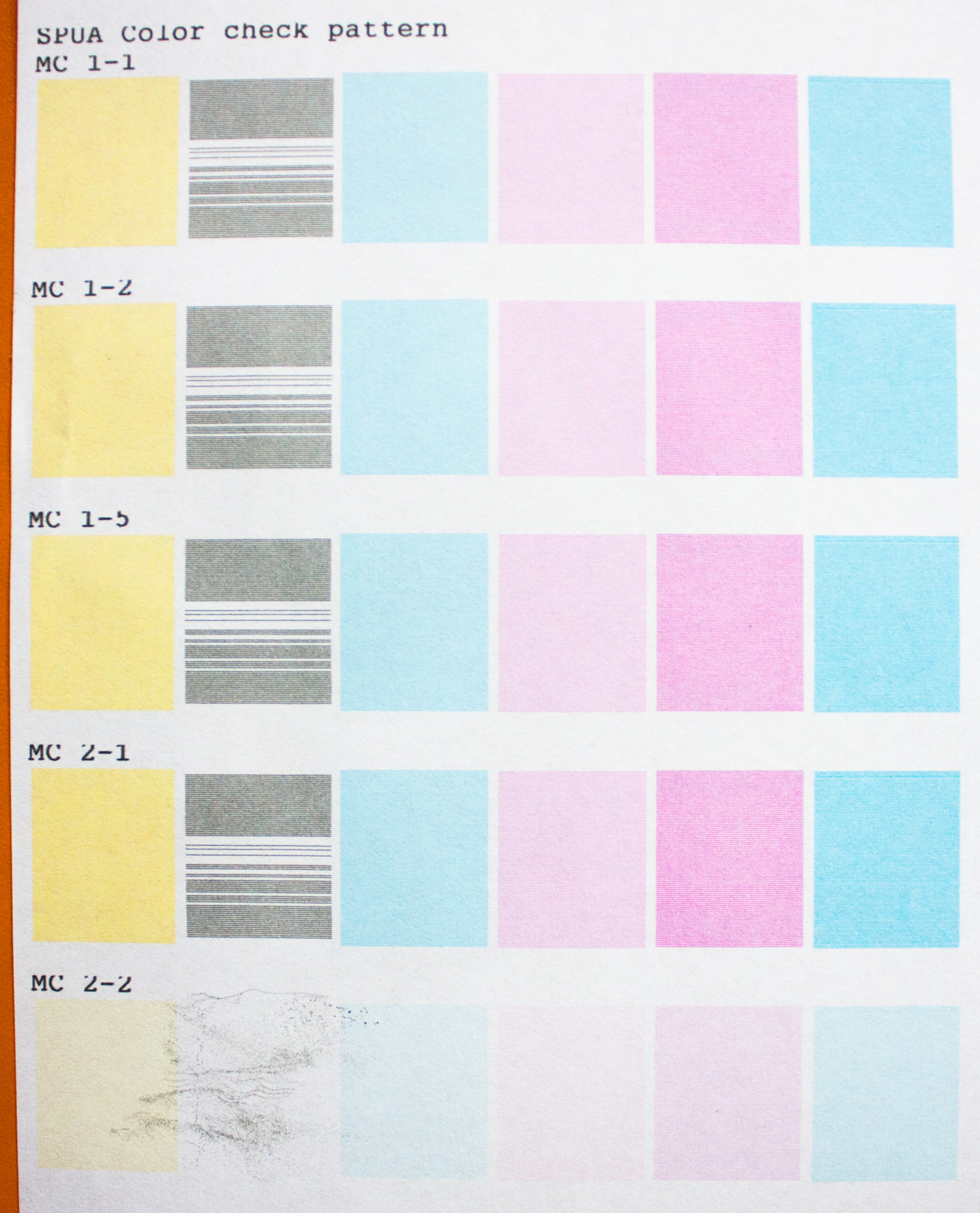

|    Сообщение #45 Отправлено 06 сентября 2015 - 17:06   MaK7
Ну очевидно же, что чернила не дошли до головки.
Просмотр сообщенияloginvalera сказал:
перед печатью теста было сделано:
1-слив чёного чернила и промывка шлейфа и ёмкости(для чёного цвета) фильтрованной водой и потом тёмно-синим чернилом
2-заливка туда тёмно-синего чернила
3-прочистка ПГ и печать теста дюз(НЕ из программы printhelp)- на тесте всё отлично
4-скачана и установлена программа printhelp и печать вот этой картинки
Откуда на скане черный цвет?

|    Сообщение #47 Отправлено 06 сентября 2015 - 17:51   Nikolai67
синие ещё не дошли до ПГ

|    Сообщение #50 Отправлено 06 сентября 2015 - 18:15   loginvalera
Не , это не эпсон , это его хозяина за борт
спасибо рассмешил, ну так всё-таки у кого какие мысли по теме на счёт этого а то я так и не понял

|    Сообщение #51 Отправлено 06 сентября 2015 - 18:29   localhost
loginvalera, ЗАМЕНА ЧЕРНИЛ.
Но боюсь, что одной заменой чернил не обойдётся.
Читать здесь долго и упорно, до самого конца, пока не поймёте
http://reseters.ru/...ndpost&p=372686
Иного выхода нет.
Там описаны методики промывки печатающей головки L800.
|    Сообщение #52 Отправлено 06 сентября 2015 - 18:39   MaK7
Чернила меняйте.
Как дешевая альтернатива чисто для теста- добавить в имеюшиееся черные чернила 5% от объема чернил чистой дистилированной воды, ну и прокачать их, чтобы дошли до головки.
Практически наверняка обойдется.

|    Сообщение #59 Отправлено 06 сентября 2015 - 21:26   loginvalera
после простоя принтера я напечатал несколько фото с избытком в изображении чёрного цвета, он слегка посветлел(наверное начинает смешиваться с синим) потом напечатал тест режимов печати и там где чёрный был размазан(на фото выше) уже не размазан и в итоге на дисках уже печатается чёрный цвет. я так понял что это наверное оказались загустевшие чернила
|    Сообщение #60 Отправлено 06 сентября 2015 - 22:50   MaK7
А напечатать пяток простых черных листов со 100% заливкой не проще ли было?
Не наверное, а совершенно точно.
