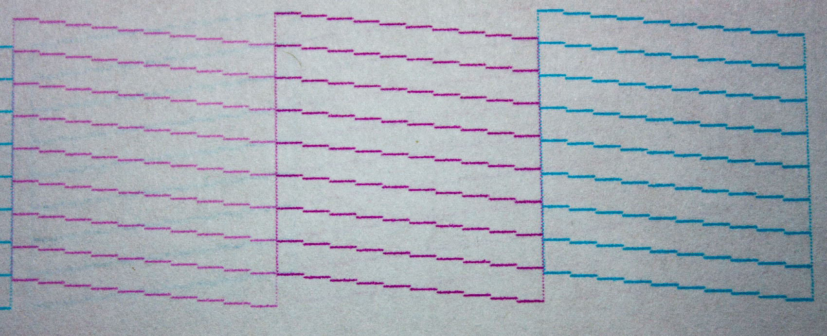

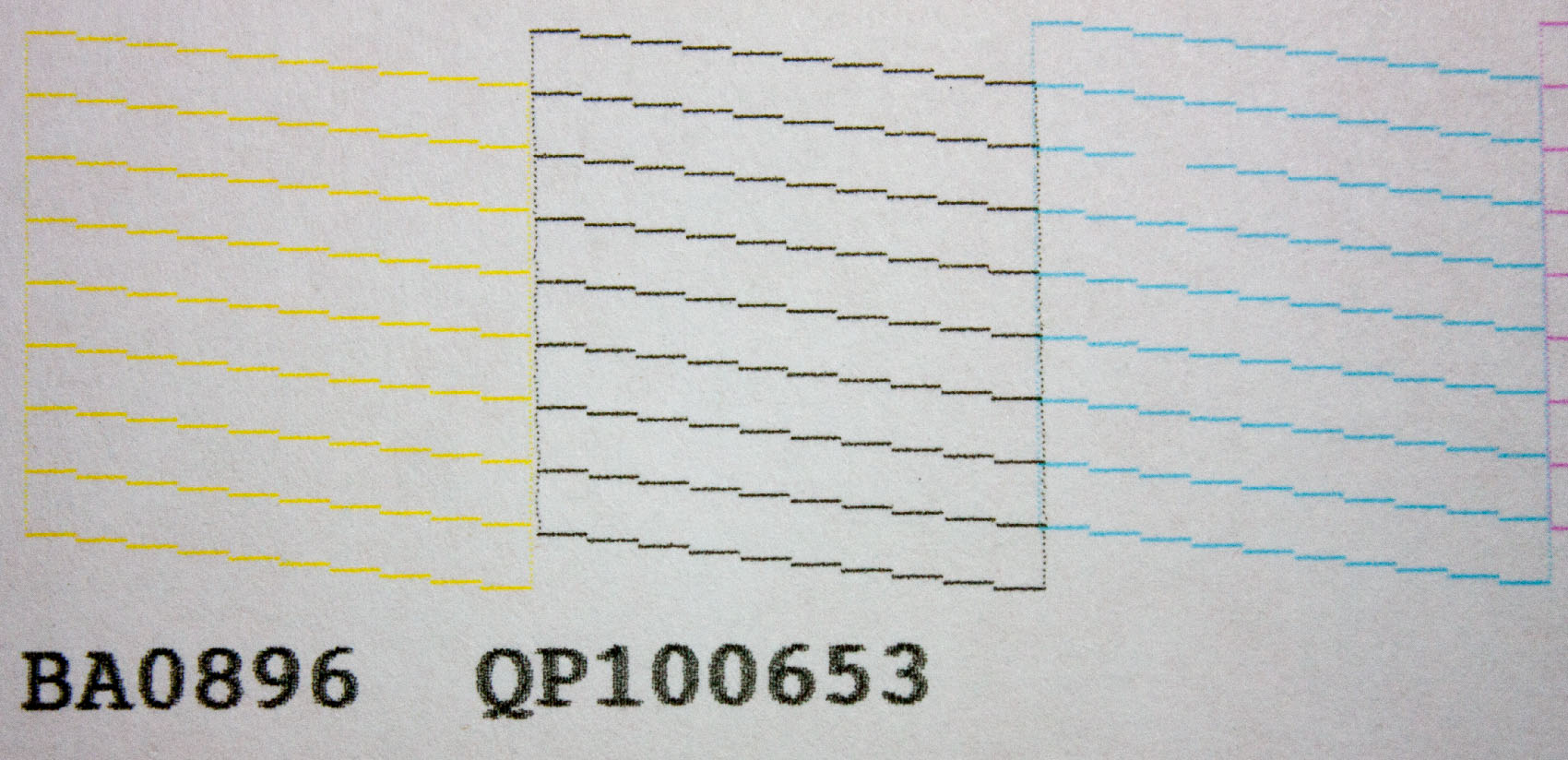

чернила Ink-mate. печатаю тест дюз - всё в идеале, сразу же печатаю несколько фото с разными настройками и на разной бумаге - тоже всё в идеале, вставляю лоток с диском - и чёрного цвета нет.
этот тест не очень хороший но даже при очень хорошем результат на дисках получается такой же

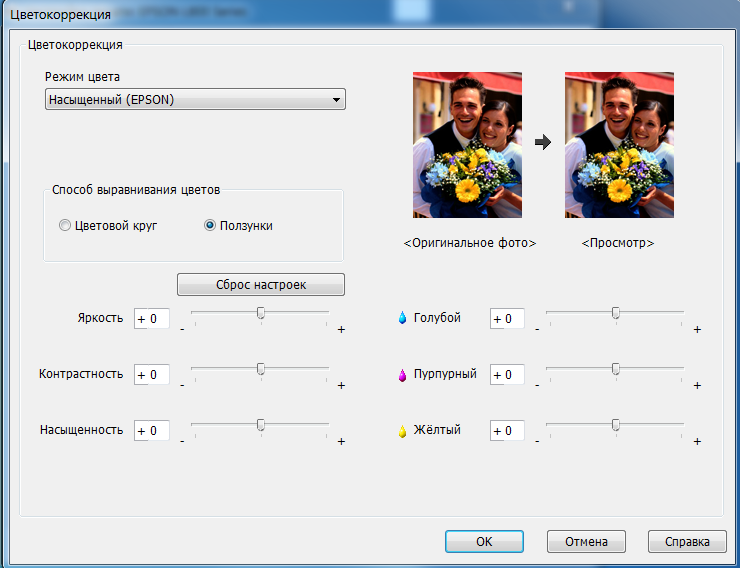

2. просто попробовать движками цветности (именно этими движками) увеличить заливку. Движки эти в настройках драйвера.

loginvalera, все движки цветности до упора вправо....

значит прямо щас попробую печатать со всеми движками вправо по вашей рекомендации
| Сообщение #15 Отправлено 06 сентября 2015 - 09:38
loginvalera, для начала только движки цветности.
А по ходу может яркость и контраст.
Яркость влево.
Смелее вперед- и всё у Вас получится.
Яркость влево.

только что тестировал дюзы - всё отлично

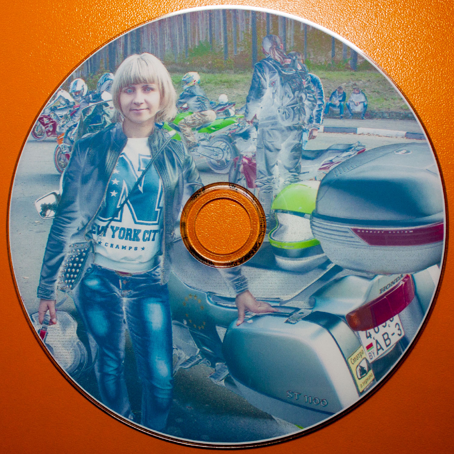

они вот так выглядят
перестань морочить голову, ТС и без этого запутался.
