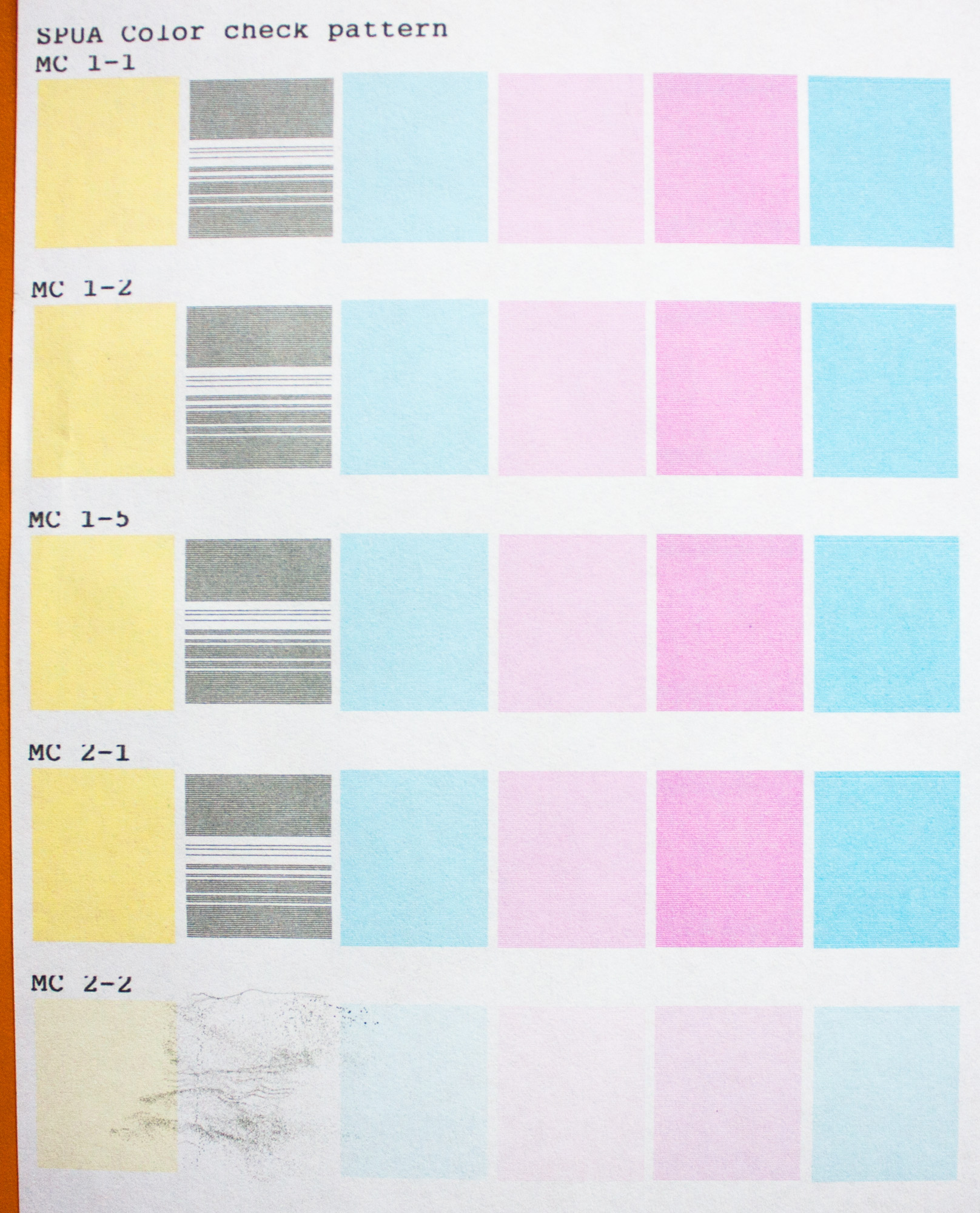

короче ничего не меняется там где чисто чёрный цвет(зрачки или чёрная куртка в тени) получается белая область а где светло-чёрный то кое-как печатается как и раньше
уже не знаю что и делать
EPSON P50 не печатает на дисках

loginvalera, из программы printhelp Тест печати с разными размерами капель покажите вначале.

| Сообщение #29 Отправлено 06 сентября 2015 - 11:56
перед печатью теста было сделано:
1-слив чёного чернила и промывка шлейфа и ёмкости(для чёного цвета) фильтрованной водой и потом тёмно-синим чернилом
2-заливка туда тёмно-синего чернила
3-прочистка ПГ и печать теста дюз(НЕ из программы printhelp)- на тесте всё отлично
4-скачана и установлена программа printhelp и печать вот этой картинки:
| Сообщение #30 Отправлено 06 сентября 2015 - 13:01
Это и есть тест режимов печати, то что нужно было сделать сразу и не ждать советов двигать движки цветокррекции.
| Сообщение #31 Отправлено 06 сентября 2015 - 13:05
просто я не знал что printhelp умеет так печатать
| Сообщение #32 Отправлено 06 сентября 2015 - 13:18
Чернила меняйте.
Как дешевая альтернатива чисто для теста- добавить в имеюшиееся черные чернила 5% от объема чернил чистой дистилированной воды, ну и прокачать их, чтобы дошли до головки.

| Сообщение #35 Отправлено 06 сентября 2015 - 15:29
Две страницы с пустого в порожнее переливали, все же сразу ясно было
| Сообщение #36 Отправлено 06 сентября 2015 - 15:50
Дак можно было сначала тест напечатать, а уж потом этим заниматься...
| Сообщение #37 Отправлено 06 сентября 2015 - 15:54
