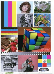

WWM, вот на эпсоне L800...без лака пока, своей лаковой машинки не имею. :biggrin:
https://yadi.sk/i/GcupjbpDieGLZ
Без обработки. И на дешевом диске
это без обработки и без дизайнерских изысков. А дешевые диски не обязательно будут плохими для запечатки. Вообще то в Украине ассортимент PrinTable дисков такой что попасть на полный дрек - это надо постараться.
З.ы. WWM, вы обратили внимание что при сканировании на V37 я подложил зеленую бумажку. Похоже что конструктора сканера прошляпили, когда фоновую планку сделали белой (от этого и засветка краев, а не от окна). У моего агфы она черная.

вот только что отпечатал тот же макет на эпсоне L800 https://yadi.sk/i/4vwcx6ivieMX5

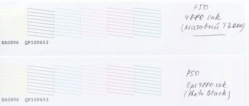

По просьбам форумчан проведено еще раз тестирование оригинальных пигментных чернил на фотопринтере Р50 с целью получить иллюстрации для предметного разговора.
Суть в том, что:
- для 6-ти цветных принтеров у Epson нет пигмента. Есть 4-х и 7-9 цветные принтеры/плоттеры с пигментом, а 6-ти цветных нету. Поэтому и возникает вопрос - а как же там работает EVEREST (как универсальные чернила для 4, 6 и более цветных устройств),
- у чернил Epson UltraChrome K3 Vivid Magenta (сократим далее до K3VM) есть Photo Black, Matte Black. Вопрос - какой брать черный для 6-ти цветок и что из этого получится при печати фото,

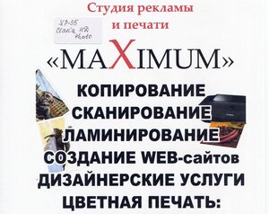

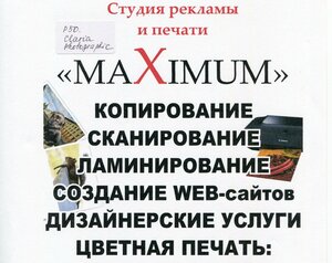

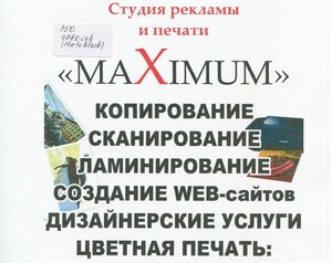

- "- а при печати документов на простой бумаге?
Пигментные чернила Epson, предназначенные вроде как для устройств, печатающих более крупной каплей, запускаются в ПЗК на Р50 на ура, печатают без проблем.
Для начала сравним тесты дюз.
Матовый черный дает более контрастный черный тест. И, соответственно, по этой причине больше годится для печати на простой бумаге. Для примера распечатана листовка с настройками Простая бумага/Текст и изображение.
Матовый слева, фото черный - справа.
Изображение Изображение
Можно сравнить результат с аналогичными отпечатками, выполненными оригинальными водорастворимыми чернилами.
Слева ХР-55, справа - Р50.
Визуально: пигментный с фоточерным - самый бледный, ХР-55 - черный с краснотой.

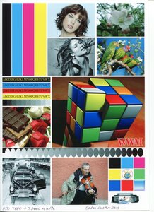

Печать на фотобумаге показала абсолютную непригодность матовых чернил для печати на премиум глянцах/полуглянцах - пигмент лежит в виден слоя мелкого порошка, который легко стирается пальцами. Пробовали в тени кубика Рубика.
Оригинал с фоточерным, матовым и отпечаток EVEREST на Epson Luster 250. Прямая печать без индивидуального профилирования или других попыток поправить цвет.
Изображение Изображение Изображение
|    Сообщение #100 Отправлено 26 августа 2015 - 11:13   Slava2
WWM, а почему вы не делаете поправку на бумагу. В своё время акцентировалось внимание что бумага для водянки не подходит для печати пигментом. Ведь защитный слой "правильных фотобумаг" предназначен и для того что бы не пропускать воду (которая аш два о). Чернила проходят в дринк-слой , а вода нет. Вот у вас и получается что вода из чернил ушла в дринк-слой, а частицы пигмента остались на защитном слое сверху.
