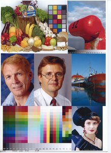

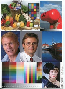

Вообще мы намеренно оставляем пока на принтере R3000 водянку и не переводим на EVEREST. Все дело в том, что есть новый SureColor P600 (его обновление), который пока стоит и ждет, чтобы хоть кто-то придумал чипы на ПЗК, тогда и пойдет работа в параллель.
Такие принтеры, конечно, дают очаровательную печать на проф. бумагах с матовым покрытием, в том числе черно-белые и тонированные.
Отпечаток на матовой оригиналом на Р50 (слева) по сравнению с оригиналом на R3000 (в центре)кажется просто ущербным, плоским. Третий скан - Е59/R3000. Все без индивидуального профилирования.
Изображение Изображение Изображение
Либо Вы перепутали подписи под сканами либо ошиблись в оценках качества. На первом месте по качеству на моё усмотрение это как раз Р50, на втором 3000 оригинал и на последнем и заслужено 3000 и Е59
PS. При просмотре сканов обращайте внимание на подписи под ними.
|    Сообщение #123 Отправлено 28 августа 2015 - 13:39   WWM
Не, ничего не перепутали. Отпечатки подписаны, сканы так и называются, левый действительно Р50, крайний справа - Е59.
Так что с подписями все правильно.
А вот с визуальной оценкой качества печати... Здесь наложилось 2 фактора: 1) визуальная оценка всегда субъективна, т.е. дело вкуса, 2) Вы оцениваете по сканам, а мы живьем. Это играет большую роль.
Насчет Е59 не будем спорить, - понятно, что без профилирования водянка на пигментнике не будет выглядеть лучше оригинала.

Вот сейчас засунули отпечатки под разное освещение.
Как все сложно... снова "камерные тесты"... Просто сравните отпечатки эверестом и K3VM при дневном свете и при разных энергосберегайках (то есть сымитируйте "обычные бытовые" условия просмотра), и увидите разницу...
Вот сейчас засунули отпечатки под разное освещение. Метамеризм абсолютно никак не бросился в глаза для пигментных чернил R2400 (хотя это простой К3) и Everest на том же принтере. Но заметно проявляется для оригинальных водорастворимых чернил ХР-55 (как минимум при переходе 4000 К - 6500 К). Водянка слева, по центру - оригинал R2400. Все на Epson Premium Glossy 255.
На R2400 результат кстати лучше, но что вы в него заливаете с эверестом? Там ведь еще серые чернила должны быть. Но главный интерес вызывает использование эвереста именно в шестицветках эпсона (насколько я понимаю), и вот тут проблемы особенно заметны.
