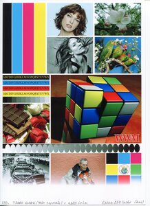

Выше мы с вами посмотрели, что будет если использовать оригинальные чернила K3VM на 6-ти цветных принтерах Epson Stylus Photo P50. Получился темно-зеленый сдвиг по цвету с режущими глаз переходами, матовый вообще не годится для печати на микропористых носителях. В таком виде, конечно, никуда не годится. Попробуем позже пойти через индивидуальное профилирование. Матовому это не поможет, а остальное можно будет глянуть.
Теперь в этом комплекте чернил K3VM поменяем основные цвета на чернила из картриджей для 4-х цветных плоттеров Epson SC T3000, CMYK (Photo Black). И снова проверим, что получается при печати на простой и фото бумаге.
Печать на простой бумаге (Текст и изображение) слева. На Эпсон Люстер тоже зелень, но более приятная по визуальному восприятию, с более сглаженными тональными переходами. Лучшее это сочетание оригинальных чернил для Р50 или худшее по сравнению с чистым K3VM можем узнать после более интенсивного тестирования. Как минимум, необходимо профилирование.
Изображение Изображение

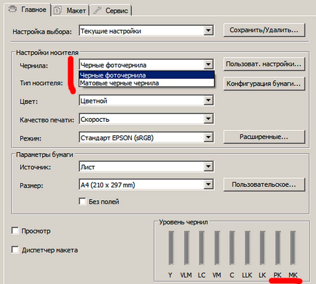

Прикрепленное изображение: Matte_Photo_black.jpg
и маркировка картриджей именно такая, по крайней мере у принтеров с которыми имел дело. А это начиная с UC (Epson 4000 А2 ) :spiteful:

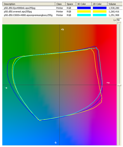

|    Сообщение #114 Отправлено 27 августа 2015 - 14:26   WWM
nik_2,
Вы были правы. Действительно охвату чернил K3VM на 6-ти цветке обзавидуешься.
Ваш профиль для L800 пока не нашелся (не было времени искать пока, но обязательно найдем).

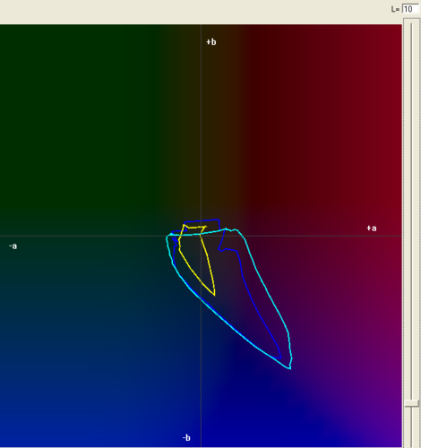

Пока что готовы сравнить охваты на принтере Р50:
- k3VM (Photo Black),
- CMYK (photo) T3000 + LcLm K3VM,
- Everest.
В светах нет особой разницы (не показано ниже), а вот в тенях Everest отстает.
Соответствующие профили можно скачать здесь и покрутить самим при желании.
Сейчас это все хозяйство применим на практике и посмотрим, что из этого выходит.
... Сорри. Что-то перепутали с оригинальными чернилами и не получилось. Жонглирование разными ПЗК с разными чернилами чревато случайной ошибкой.
С профилями точно все в порядке, сверили с более ранними собственными,- совпадают. Завтра уж заправим наново и проверим печать с профилем, а заодно и по метамеризму и бронзингу пройдемся.

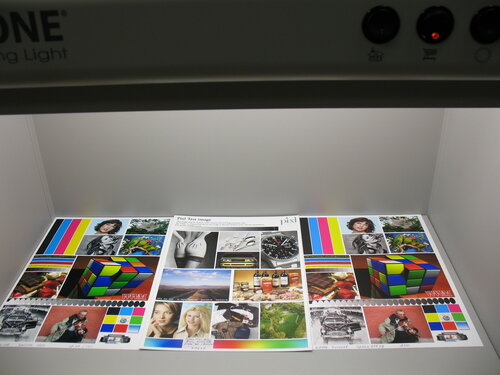

|    Сообщение #115 Отправлено 28 августа 2015 - 10:29   WWM
Как будет с этим при печати оригинальным пигментом на шестицветках я конечно сказать не могу так как не видел, послушаем что вы скажете посмотрев "живые" тестовые отпечатки. Хотя честно говоря мне кажется что причина именно в чернилах.
Это все оказывается не так просто, как мы все себе представляем на теоретическом уровне.

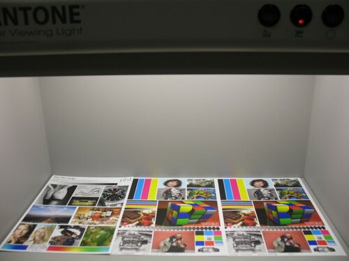

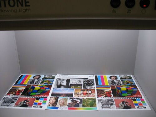

Вот сейчас засунули отпечатки под разное освещение. Метамеризм абсолютно никак не бросился в глаза для пигментных чернил R2400 (хотя это простой К3) и Everest на том же принтере. Но заметно проявляется для оригинальных водорастворимых чернил ХР-55 (как минимум при переходе 4000 К - 6500 К). Водянка слева, по центру - оригинал R2400. Все на Epson Premium Glossy 255.
Еще одна иллюстрация. Водянку уберем, оригинал 2400 сдвинем влево. По центру вставим Everest на Epson Luster 250.
Не наблюдается метамеризма на пигменте. Все градиенты остались правильного цвета, без левых оттенков.
Качественно сфотографировать при освещении лампами накаливания не получилось, сильно закрашивается фон желтизной. Хотя лампа, на самом деле, не дает сильно желтого света, но обманывает оптику фотоаппарата конкретно.
Самое интересное в этой истории то, что водорастворимые чернила на принтере R3000 не дают метамеризма!
Значит, что-то есть все-таки важное в количестве цветов/устройстве.
И по бронзингу.
В принципе, оба эти свойства не сильно-то и проиллюстрируешь. На фото сложно показывать. А визуально видно:
- чернила 4880 Эпсон ДАЮТ бронзинг конкретный на шестицветке, на светлых участках,
- чернила Everest, кроме аналогичного бронзинга еще и немного больше "съедают" глянец по МY цветам.
  • Прикрепленное изображение: Лампы.jpg
