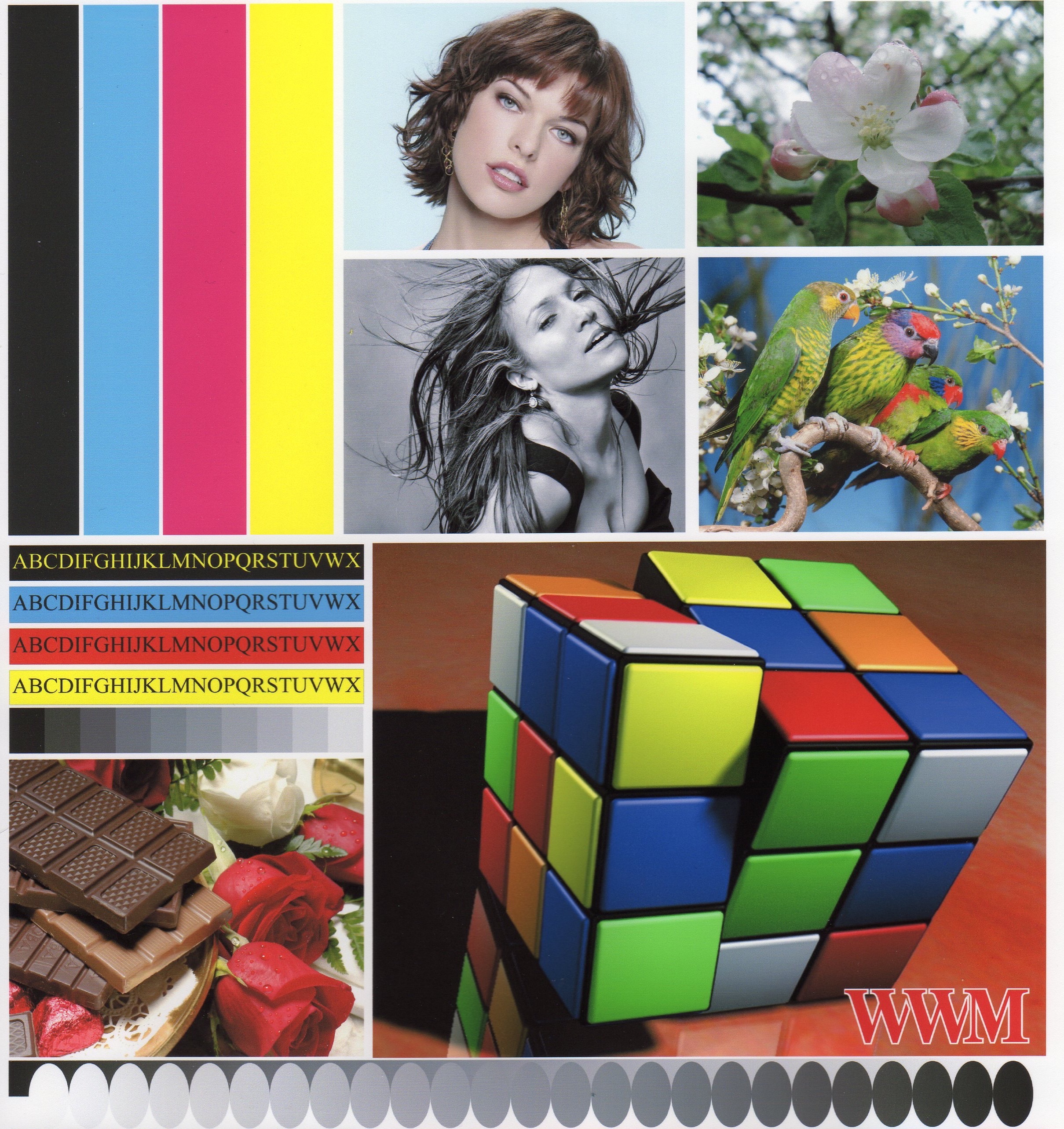

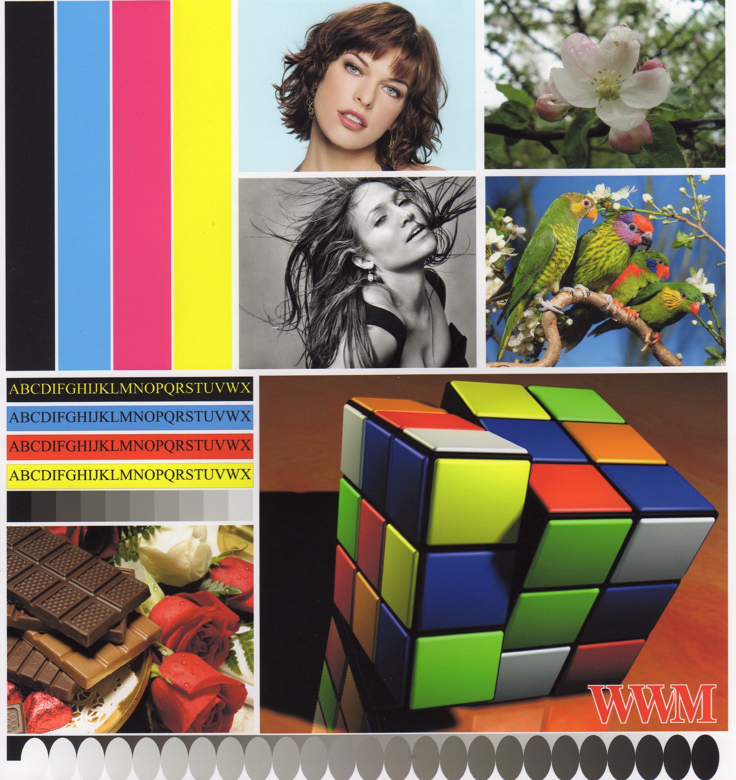

|    Сообщение #729 Отправлено 03 декабря 2015 - 16:21   combain
WWM,
Печатните все-таки хоть маленький тест
Ок , хорошо .
Вот тест на матовой бумаге Epson с родным профилем .
Не настолько ужасно , но жуть .
А вот с инд профилем .
Сразу заметна разница .
P.S. Изображение пришлось немного обрезать ... Не влезло всё целиком .

|    Сообщение #731 Отправлено 03 декабря 2015 - 16:34   SamSvoi
мне одному кажется что скан с индивидуальным профилем в зеленку отдаёт?
|    Сообщение #732 Отправлено 03 декабря 2015 - 16:36   combain
WWM,
А на премиуме аналогичные сканы покажете?
К сожалению ... Нет , не смогу .
Иначе опять менять черные чернила ... А это не Р50 ! Тут целая процедура ...
SamSvoi, проверь пипеткой .
Может сканер немного не туда .

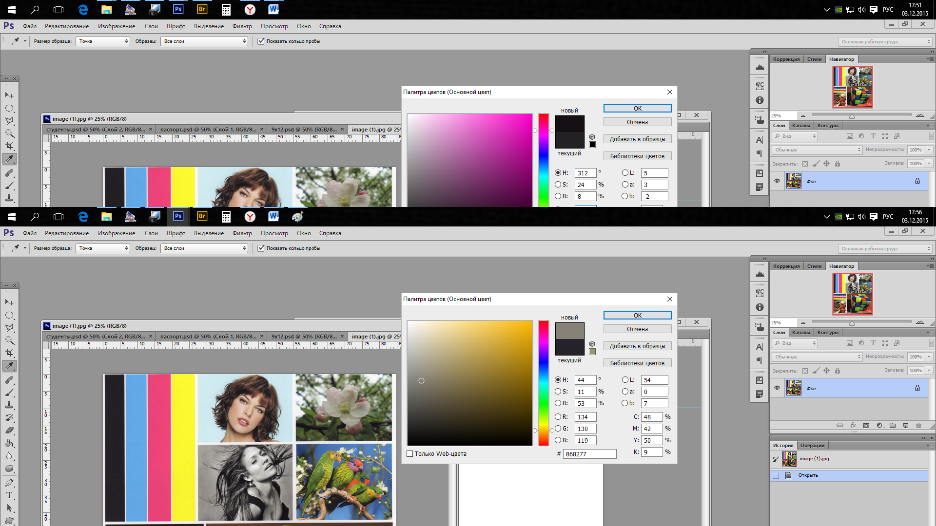

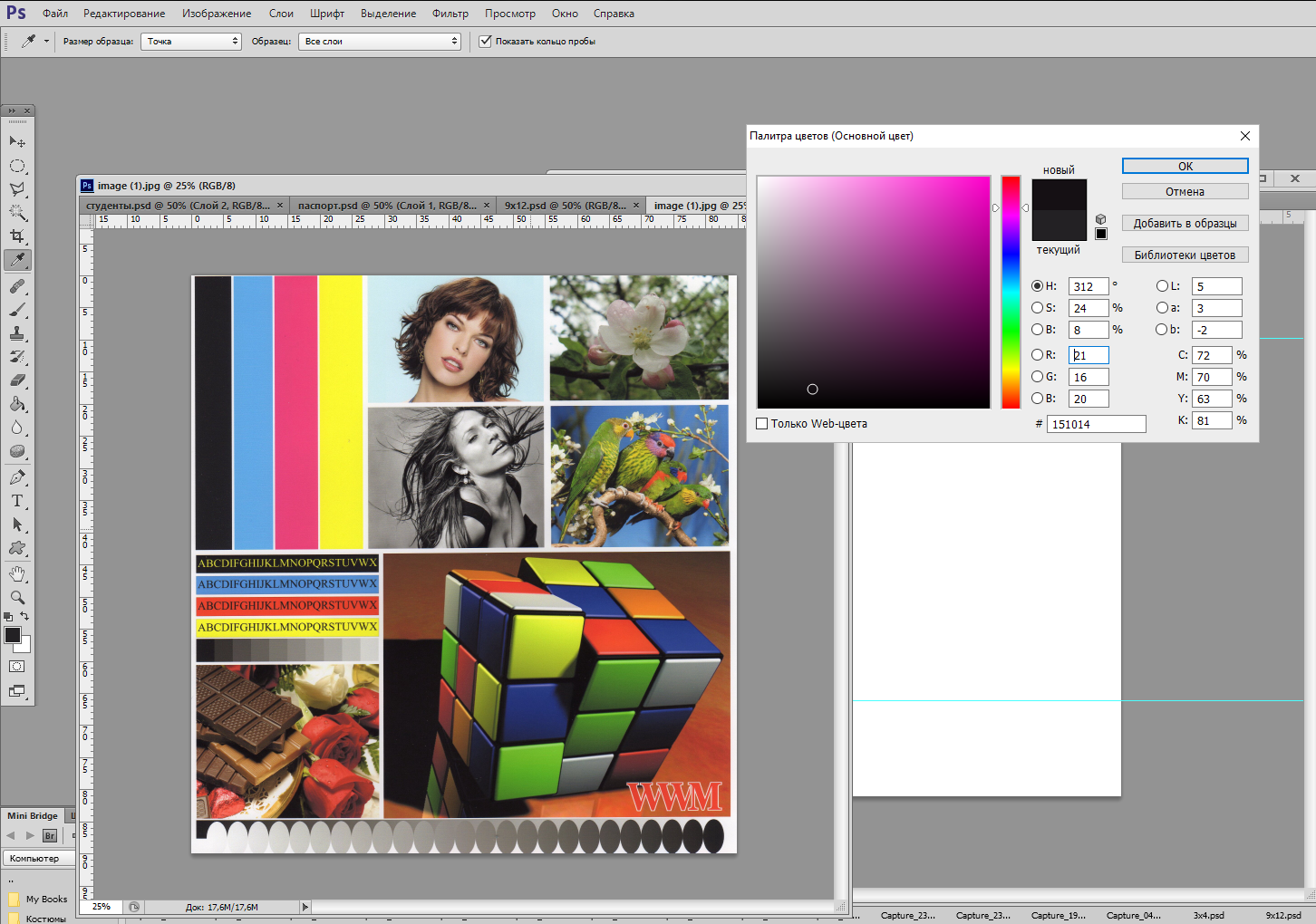

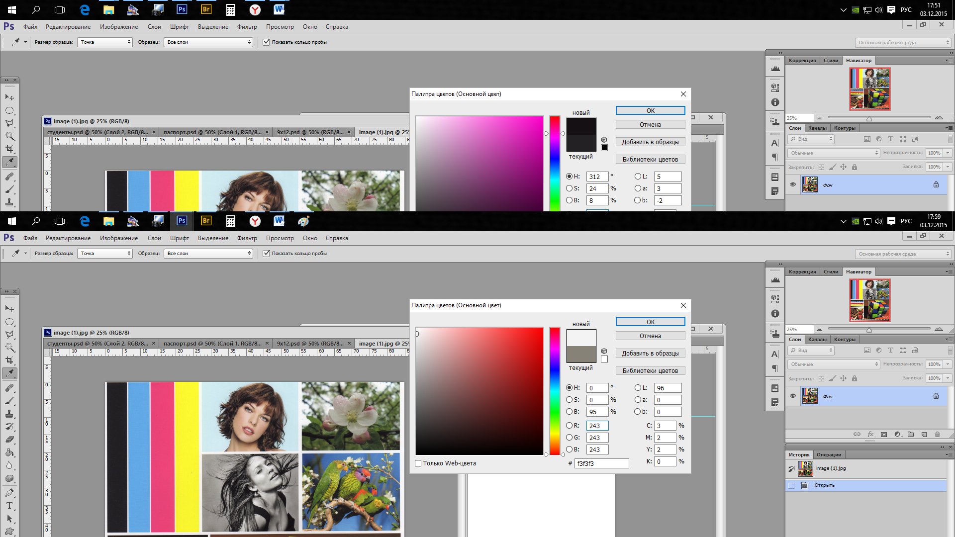

|    Сообщение #733 Отправлено 03 декабря 2015 - 17:07   SamSvoi
проверь пипеткой .
пипетил первый средний и последний овал
  • Прикрепленное изображение: первый овал.png
  • Прикрепленное изображение: в середине.png
  • Прикрепленное изображение: последний овал.png
|    Сообщение #734 Отправлено 03 декабря 2015 - 17:17   combain
SamSvoi, отлично !
Значит сканер этого РХ730WD врет немного в сторону .
А отпечаток - проверим прибором .
