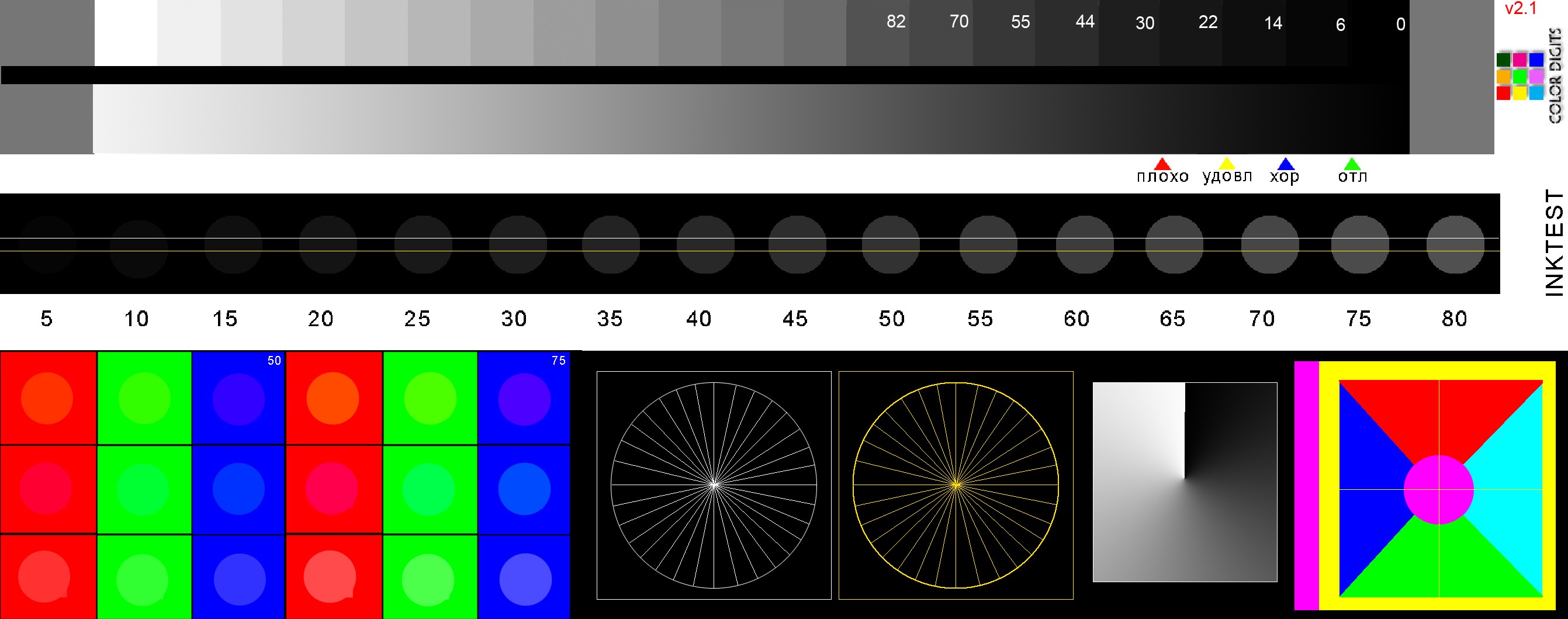

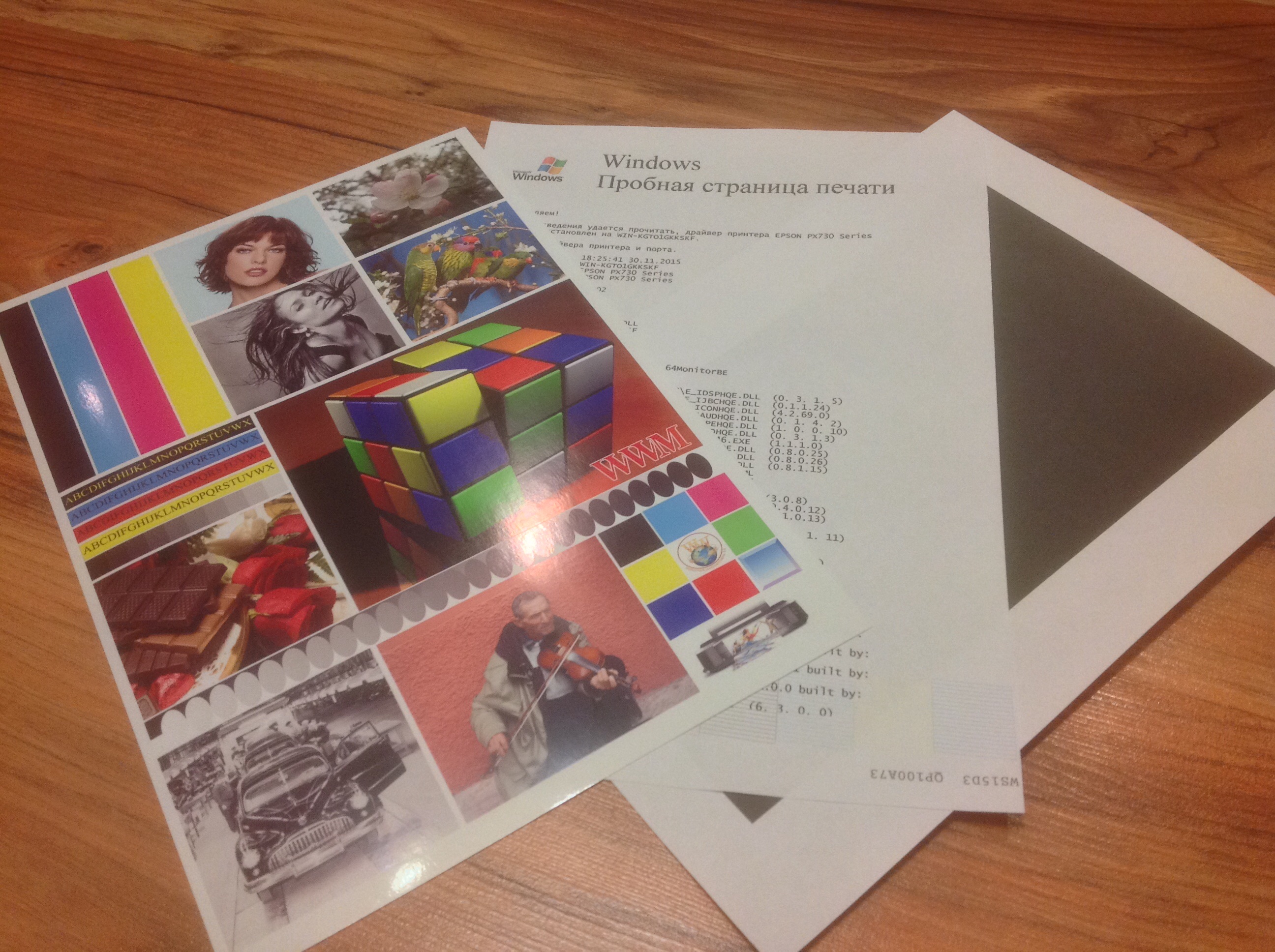

|    Сообщение #719 Отправлено 05 ноября 2015 - 19:03   lap70
WWM, Добрый вечер товарищи! Кажется нашёл тему где надо отписаться по поводу высланых фотографий отпечатанных на пигменте. Сегодня случайно заметил торчащий из почтового ящика кончик жёлтого пакета (вообще редко заглядываю в ящик), оказалось пришла бандероль от WWM, с отпечатками. Хочу принародно сказать спасибо WWM, за образцы, в дальнейшем они мне пригодятся при визуальном сравнении печати. Ну что сказать, твёрдая пятёрка за отпечатки на Люстер и матовых насителях, за Премиум Глянец Эпсон и Ломонд будучи строгим критиком ставлю 3+ Ни каких притензий к умению печатать я не выдвигаю, просто мне отпечатки на глянце не нравятся. Реально смог сравнить при ускуственном освещении только два отпечатка, это портрет девушки в красном на "чёрном" фоне и тестовую картинку для чернил, которую я выкладывал здесь.Прикрепленное изображение: Inktest_V2-1.jpg Отпечаток девушки по сравнению с моим отпечатком (L800+Luster+ориг. чернила) выглядит менее контрастно, менее насыщенно, но надо отметить что блогодаря этому проработались тёмные детали, в частности хорошо различим не равномерно чёрный фон, у меня же фон получился почти однородным, без деталий. По поводу тест отпечатка меня интересовало только чёрная прямая с кругами серого разной плотности и здесь у присланных отпечатков лучше дела обстоят чем у меня. Более детально и обстоятельно напишу немного потом, сейчас нет времени, извиняйте.

И так , что можно сказать насчет пигмента colorway в Epson px730wd .
Вообщем , после профилирования качество фотопечати по бумаге Epson PG255 было такое ... Что Claria и не снилось .
Что хочется отметить - очень легко полученный , чистый серый градиент и отличные , сочные цвета .
Вот скан отпечатанного теста WWM в высоком разрешений https://yadi.sk/d/lMSiw6lSkqMzi
Но есть и подводные камни .
Самый из них неприятный - легкая смена оттенка серого в зависимости от освещения . Но это не настолько критично что бы об этом говорить ( это не водянка , а нормальный пигмент ) .
По брозингу , он есть но слабо выражен ... В частности , появляеться только в глубоких тенях .
Насчет охвата и всего остального - вот профиль и замеры https://yadi.sk/d/yGjowWxIkpfsF
Роман67, ты интересовался насчет работы в потоке . Так вот - при печати 30 фото А4 не выпало не одной дюзы !
Затем при печати текста в 400 страниц - 100% всех дюз .
И самое интересное , на РХ730WD крайне стабильно работает черный пигмент inktec E0013 !!!
( да , на этой голове , 180 дюз на цвет и 1,5 пл , )
Фактически и технически - PX730WD на пигменте это мини Epson WF .
Epson PX730WD на пигменте colorway и черном E0013 очень хорошая документ связка .
Рекомендую лично .
