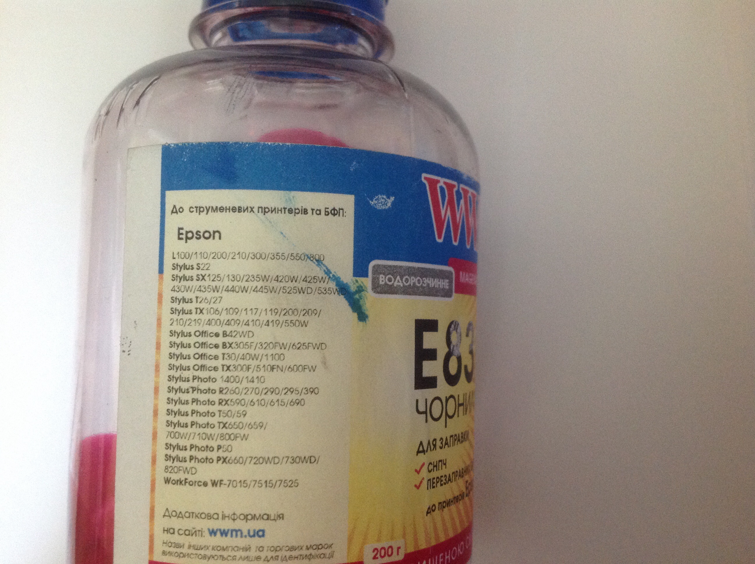

Но WWM E83 они начали предлагать для L800 через несколько месяцев после выхода оного на рынок России, проведя (хочется надеяться, что это не брехня, хотя теперь это уже не имеет никакого значения) дополнительное тестирование, и на основе этого тестирования утверждая, что чернила E83 ничуть не более "проблемные", чем оригинал, скорее даже наоборот, в честности - на потоках нет выпадения дюз, тогда как на оригинале -бывает.

Я оспариваю совершенно другую вещь, а именно утверждения localhost, о том, что WWM не предлагали E83 (а также и E82 вообще-то говоря) для L800 до выхода соответственно E80 и Electra.
Так вот, localhost, предлагали. И E82 тоже предлагали, не только E83

|    Сообщение #777 Отправлено 21 мая 2016 - 14:24   combain
MaK7,
Одно фото лучше чем 1000 слов :D
