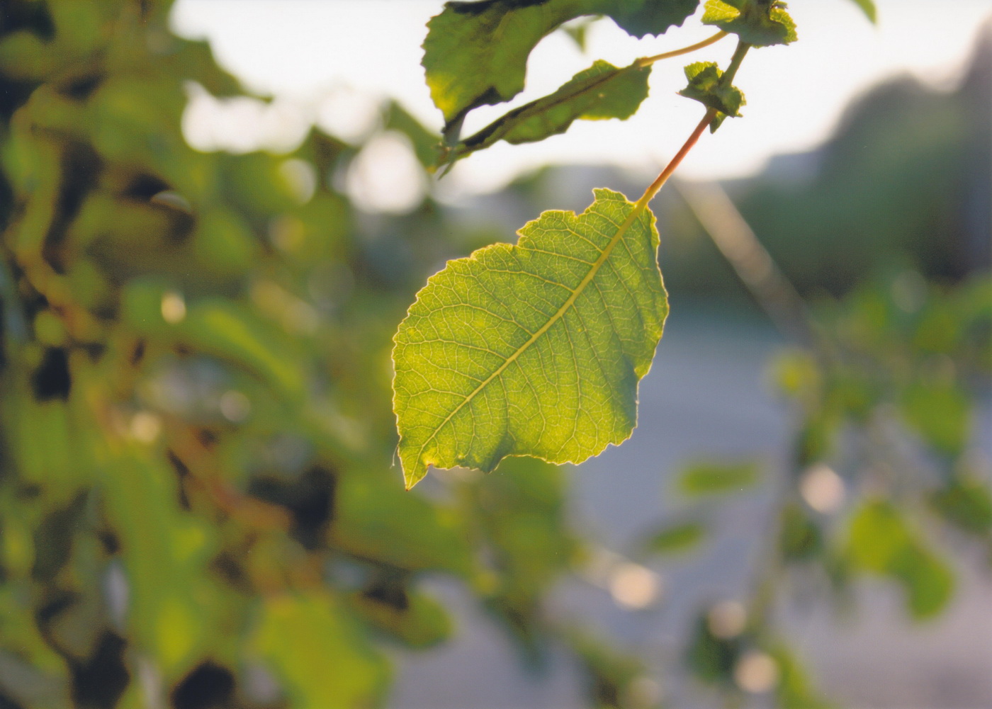

Пример печати L800 + E82+ EPSON Ultra Glossy 300 c профилем D50 для E82 + EPSON PG255 (1200 dpi)
Прикрепленное изображение: EPSON_L800+WWM_E82_EPSON_UltraGlossy300_PG255_D50__13x18_ABBY_FineReader11_1200_dpi_small.jpg
Увы, не совсем удачно. Но и не воротит. По крайней мере, в жизни. (Работа авторская)

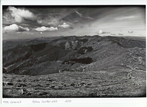

|    Сообщение #227 Отправлено 31 августа 2015 - 14:14   SamSvoi
получил посылку с чернилами эверест и тестовыми отпечатками на этих же чернилах любезно предоставленные компанией WWM.
Первое и единственное впечатление - эверест не для печати фото в шести цветках
Либо печать картинки на 4 цветных принтерах, либо фото на 7-9 цветных про принтерах .
принтеры Т, Р - 50 и Л - 800 это некий компромисс - который мне не очень понравился .
Виной всему бронзинг
|    Сообщение #228 Отправлено 31 августа 2015 - 14:22   WWM
SamSvoi,
Вот и мы о том же.
Вот, например, кроме бронзинга, еще косяк с зелеными и красными оттенками в средних тонах серого, как ни профилируй.
|    Сообщение #229 Отправлено 31 августа 2015 - 14:26   Роман67
WWM, Дайте ссылочку на оригинал этого фото , хочу попробовать его напечатать .
|    Сообщение #230 Отправлено 31 августа 2015 - 14:29   WWM
Пожалуйста.

WWM, А вот теперь Вам коварный вопрос - мишени для профилирования принтеров под Everest были с дополнительными "серыми" патчами или как ?
|    Сообщение #232 Отправлено 31 августа 2015 - 16:45   WWM
Нет. Стандартная мишень на все случаи жизни (можно скачать здесь). Для R2400 все получается с ней.
|    Сообщение #233 Отправлено 31 августа 2015 - 16:55   Роман67
WWM, Для R2400 может и получится , а для 6-и цветок нужна мишень с большим количеством серых патчей ! У меня в мишени для Спайдера серых ( и околосерых ) патчей гораздо больше , 238 штук .
